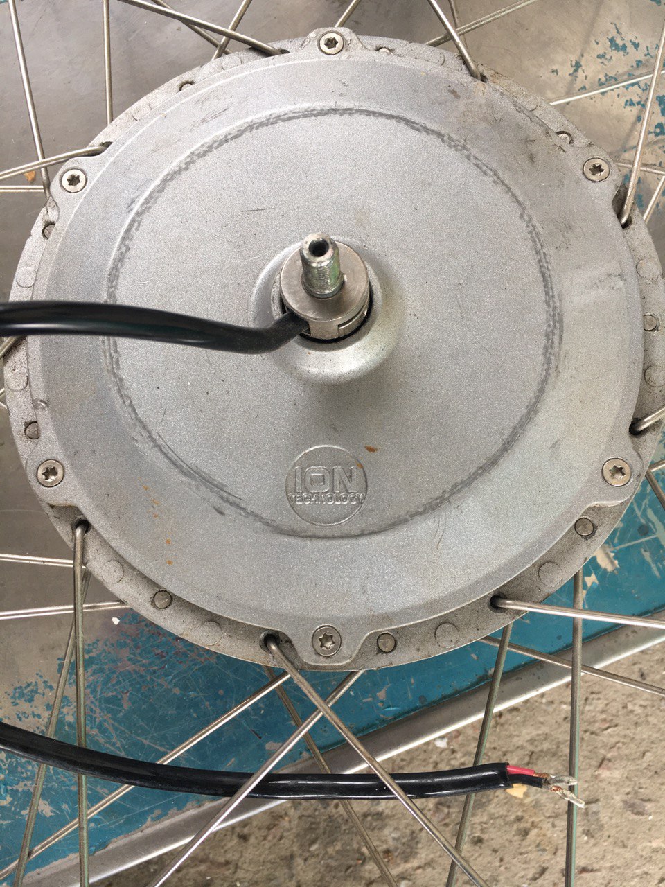

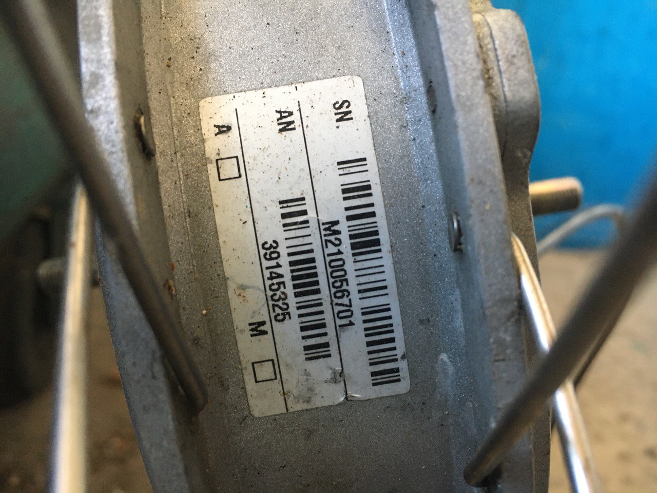

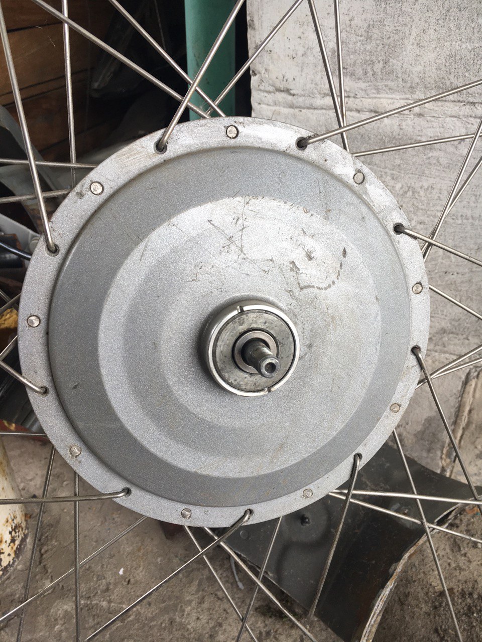

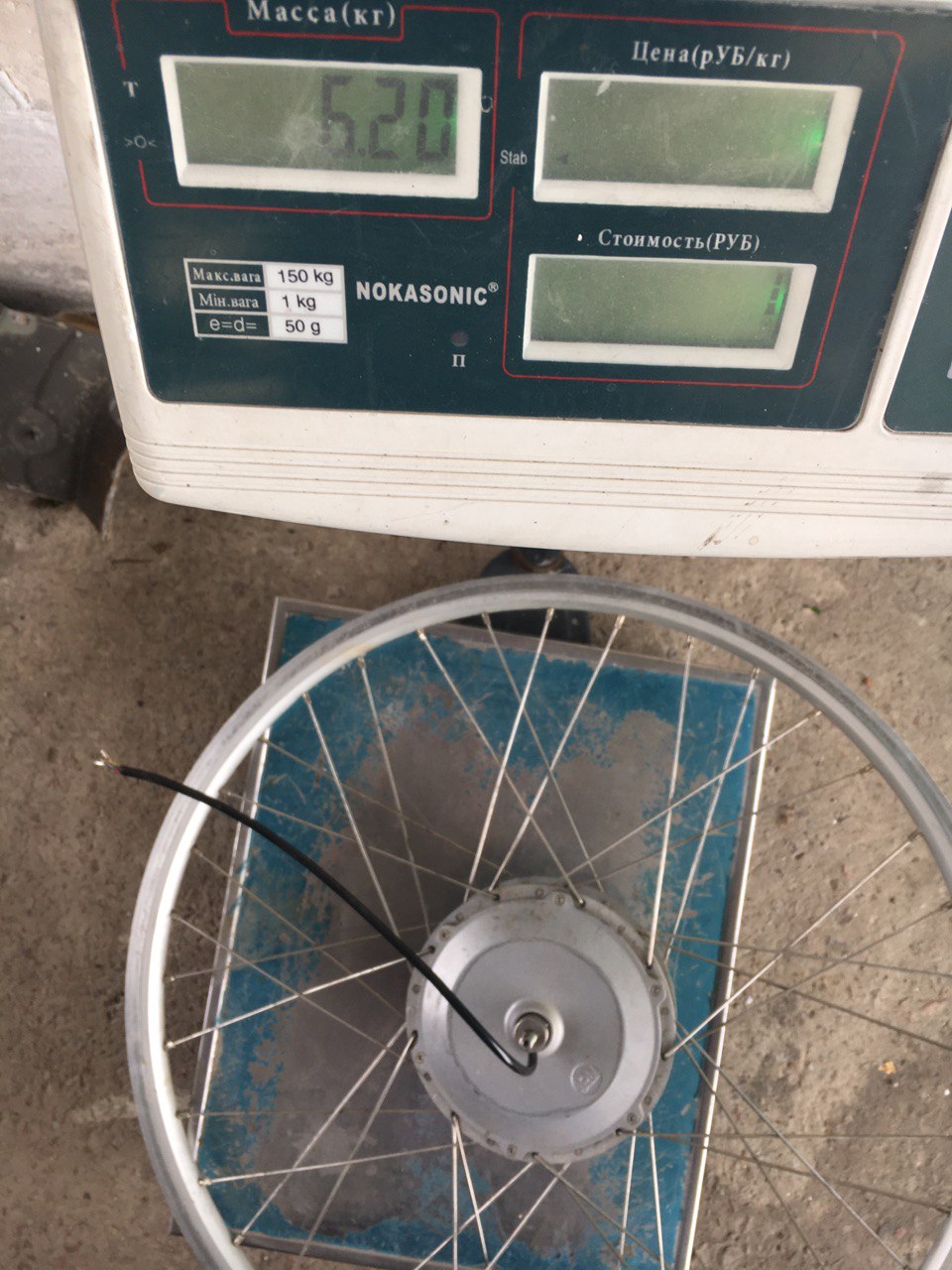

А если мой мотор без датчиков хола то этот контроллер будет работать как безсинусный и прямоприводный мотор будет шуметь? Я первый раз собираю электровел и еще не понимаю какой контроллер правильно выбрать.

Фото, Ионы разные есть.... самые лучшие европейцы это BionX там реальных 750 есть :winken:
#127099Повідомлення 05 черв 2022, 12:13
Больше никакой информации по мотору нет
1.jpg [ 247.31 КБ | Переглядів: 12765 ]
