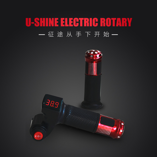

Хочу купить себе ручку газа с вольтметром и переключателем скоростей.В последнее время их появилось великое множество,но на Алиэкспресс на них не очень гуманная цена,решил поискать по другим местам.Хочу поделиться ссылками,удалось найти дешевле на тао,но сколько будет стоить с доставкой не известно,самые дешевые на эбей.Может кому пригодится.
https://ru.aliexpress.com/item/digital- ... yId=202105
https://world.taobao.com/item/531695905045.htm
TB2hwWsbkWM.eBjSZFhXXbdWpXa_!!517521775.jpg_600x600.jpg [119.35 КБ]

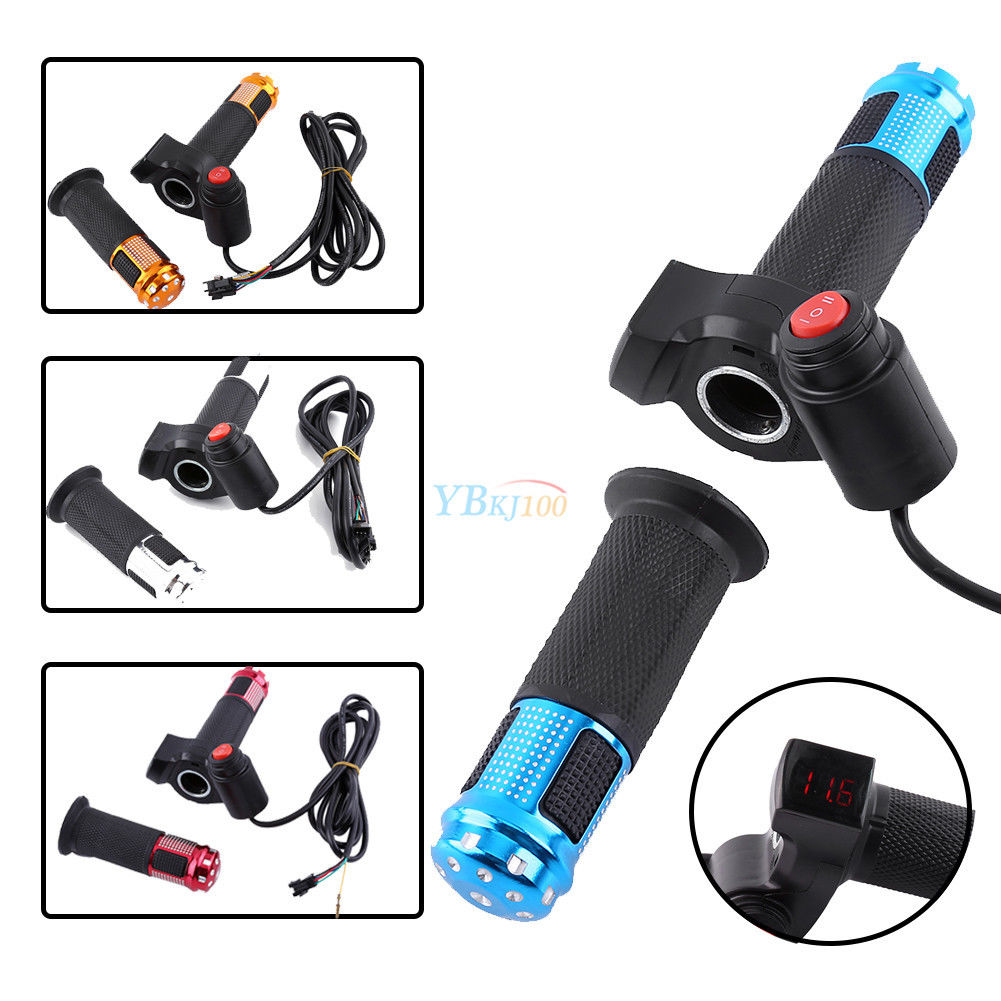

http://www.ebay.com/itm/Twist-Throttle- ... qsaydujaFg
s-l1600.jpg [ 127.44 КБ | Переглядів: 4189 ]

У этих ручек заглушка с дальней от центра руля стороны очень странная. У меня были такие. Там нет никакой втулки, просто резина. Когда поворачиваешь ручку, происходит трение резины о трубу руля и из-за этого есть люфт, что рано или поздно приведет к поломке ручки. Качество исполенния ручки - невысокое, металл из которого они сделаны легко гнется плоскогубцами, а при желании и рукой можно погнуть.
Я дорабатывал ручку - отрезал заглушку вместе с резиной и вставил туда втулку, стало крутится без люфта и легче.
