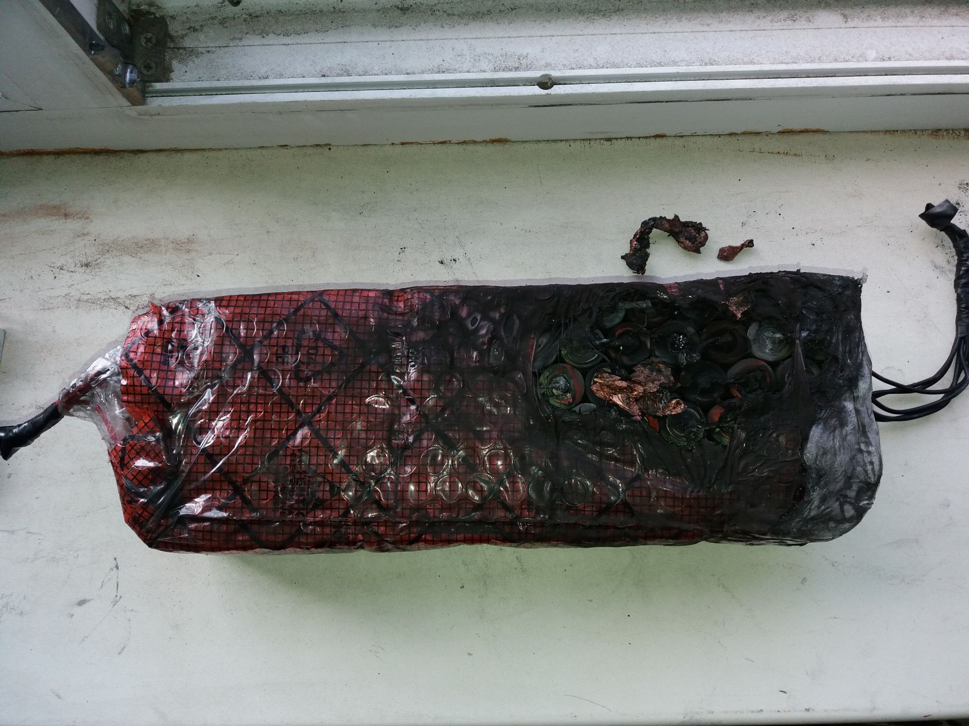

И мне можно?
АКБ из падьчиков замотаю, а то политилен сгорел, в личку напишу.

Такие вещи профилактически лечатся жесткими стенками например из стеклотекстолита (дабы не протирались). И культурой сборки (с усиленной изоляцией).
И изоляционными холдерами между ячейками (есть такие которые позволяют их так же сотами собирать, не воруя драгоценный объем).
6833.970x0.jpg [ 60.42 КБ | Переглядів: 16914 ]
А этот тонкий фторопласт тут ничего не порешает. К тому же с отвратительной адгезией (ни к чему не липнет), по итогу все что в него завернуто елозит по нему. Поэтому не смотря на то что мне его тоже перепало (спасибо дарителю), я его в батареи не кладу.
