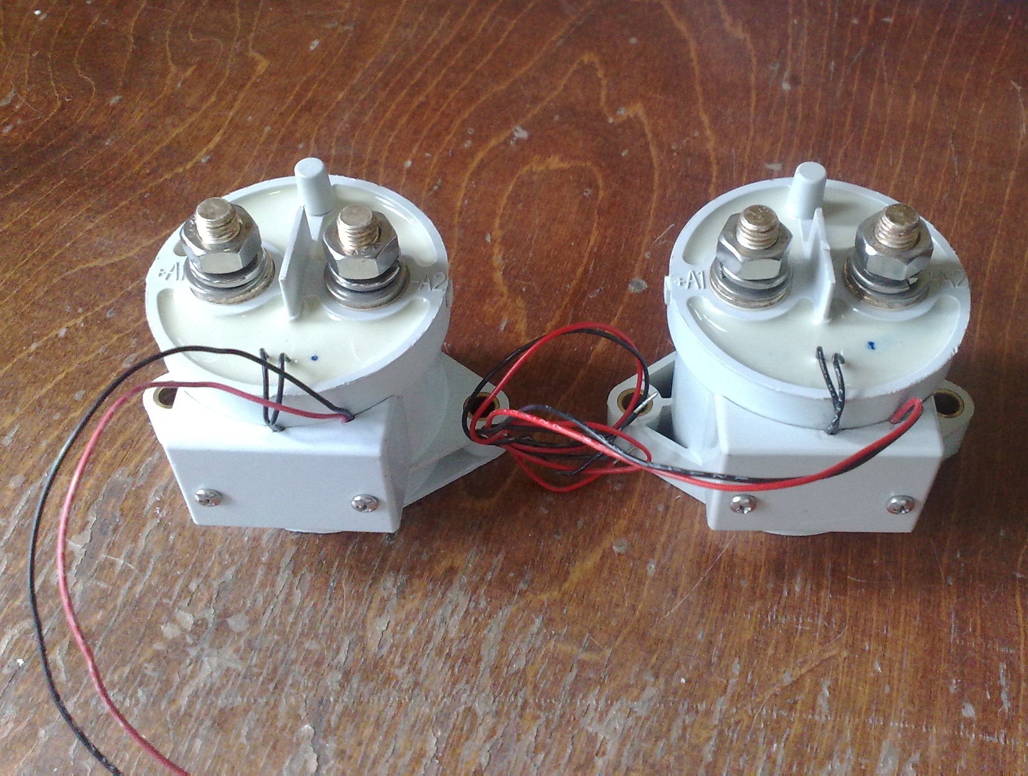

Приехали контакторы, еще есть 2шт.
180520181333.jpg [ 589.84 КБ | Переглядів: 8186 ]
