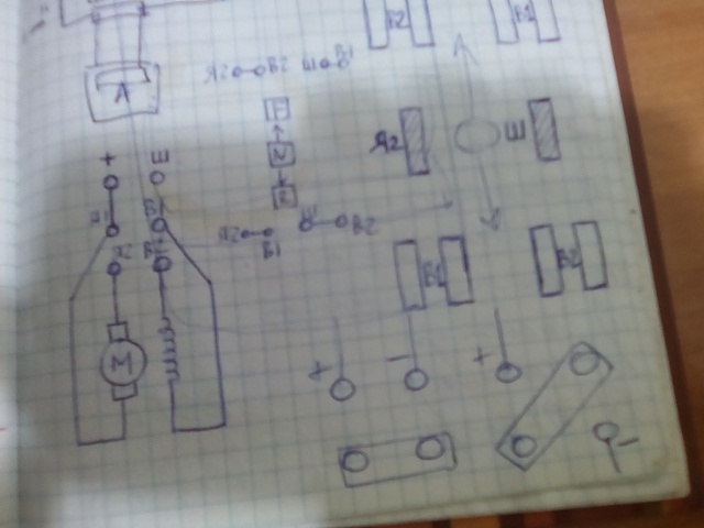

Меняйте перемычку с к2-с2 на к2-с1 или на к1-с2.
 Заголовок повідомлення: Re: Контактор КМ 400 ДВ
#96587Повідомлення 07 січ 2020, 21:40
Звідки: Dніпропетровськ
Если читать не научились, вот Вам картинка. Соедините ТАК и будет Вам счастье !!! :wallbash: :wallbash: :wallbash:

Вот. Нашел
IMG_20200108_193951.jpg [ 74.96 КБ | Переглядів: 4867 ]

Всё зделал, и контактор поставил, испытал на кислотных, всё работает, осталось определиться с АКБ.
