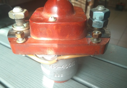

Продам контактор КМ-400Д-В. Цена 300 грн.

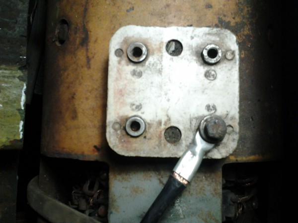

Я не очень понимаю, только начинаю собирать ел мобиль. Подскажите, его можно использовать для балканкара дс 6,3
20200102_113121.jpg [ 210.67 КБ | Переглядів: 12255 ]
 Заголовок повідомлення: Re: Контактор КМ 400 ДВ
#96295Повідомлення 03 січ 2020, 08:56
Звідки: Кривой Рог
Можно. Как раз с ДС-ами их в основном и используют.

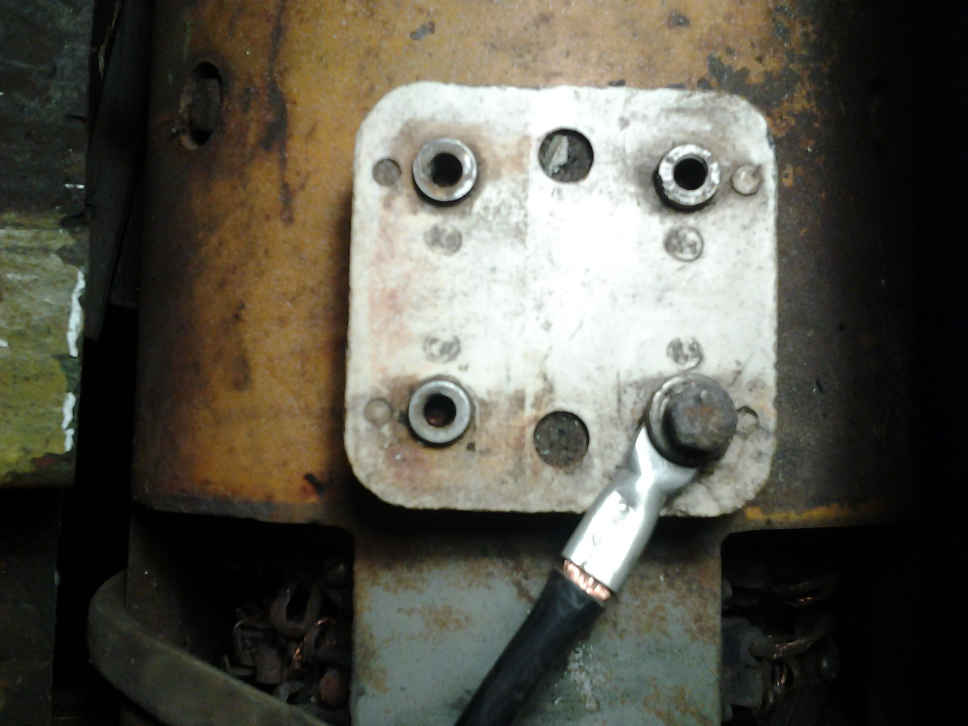

Я не силён в каждой теме. Но пытаюсь разобраться. Немогу найти схему подключения. В том виде как я его приобрёл он крутил в одну сторону независимо от смены полярности. Вот и прошу помощи. Двиг уже на авто, есть контроллер, но нужен задний ход.
#96558Повідомлення 07 січ 2020, 12:18
Korney писав(ла):
...Вы читаете ответы на ваши вопросы?! Спрашивали-же о направлении вращения,как изменить?! 8O Меняете полярность якоря - крутится в обратную сторону...

#96564Повідомлення 07 січ 2020, 13:06
Звідки: Dніпропетровськ
Двигатель ваш последовательного возбуждения. Обмотки статора и ротора включены последовательно. Поменяв местами ОДНУ из обмоток (не зависит ротора или статора), вы получите обратное вращение вашего мотора..... :wallbash:
И кстати насчёт заднего хода в той же теме....viewtopic.php?f=26&t=1560&start=225

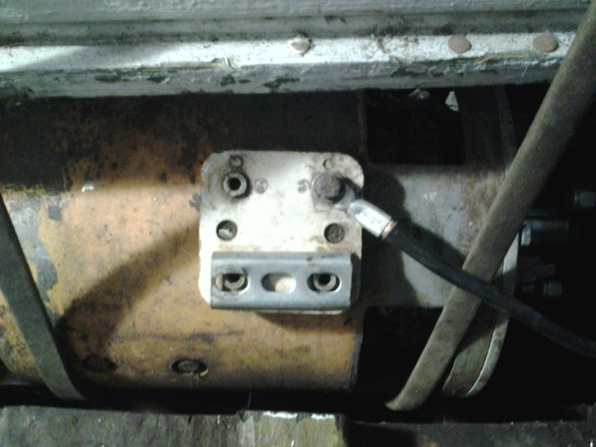

Korney писав(ла):
Я тоже так думал. Поменял полярность и он один хер крутится в туже сторону.
Коментарій до файлу: К2 и с2 закорочены. На к1 и с1 контакты и менял и всёровно крутит в туже сторону

Мой первый проект, делаю пошагово и проверяю работоспособность на каждом этапе. Вот сейчас столкнулся с такой проблемой что не знаю какой контакт за что отвечает и найти в нете не могу. Их 4 (к1, к2, с1, с2) если поможете, буду благодарен. Вайбер 0935445725
