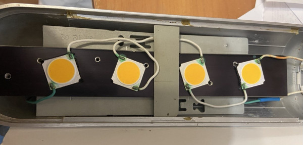

Я заживив тридцятивольтові матриці від драйвера згорівшої лампи трубки. Струм драйвера зменшив перепаюванням струмозадаючого резистора щоб менше матриці грілись, бо радіатор невеликий пасивний і в корпусі. Драйвер видає приблизно 90-180В 150мА. Чотири матриці послідовно на радіаторі те що мені потрібно. Нагріваються до 70С. Лампа донор була 72 світлодіоди по два в паралель тобто 36S2P. Використані матриці мають схему 12S3P.
photo_2022-10-10_10-35-52.jpg [ 170.33 КБ | Переглядів: 12654 ]

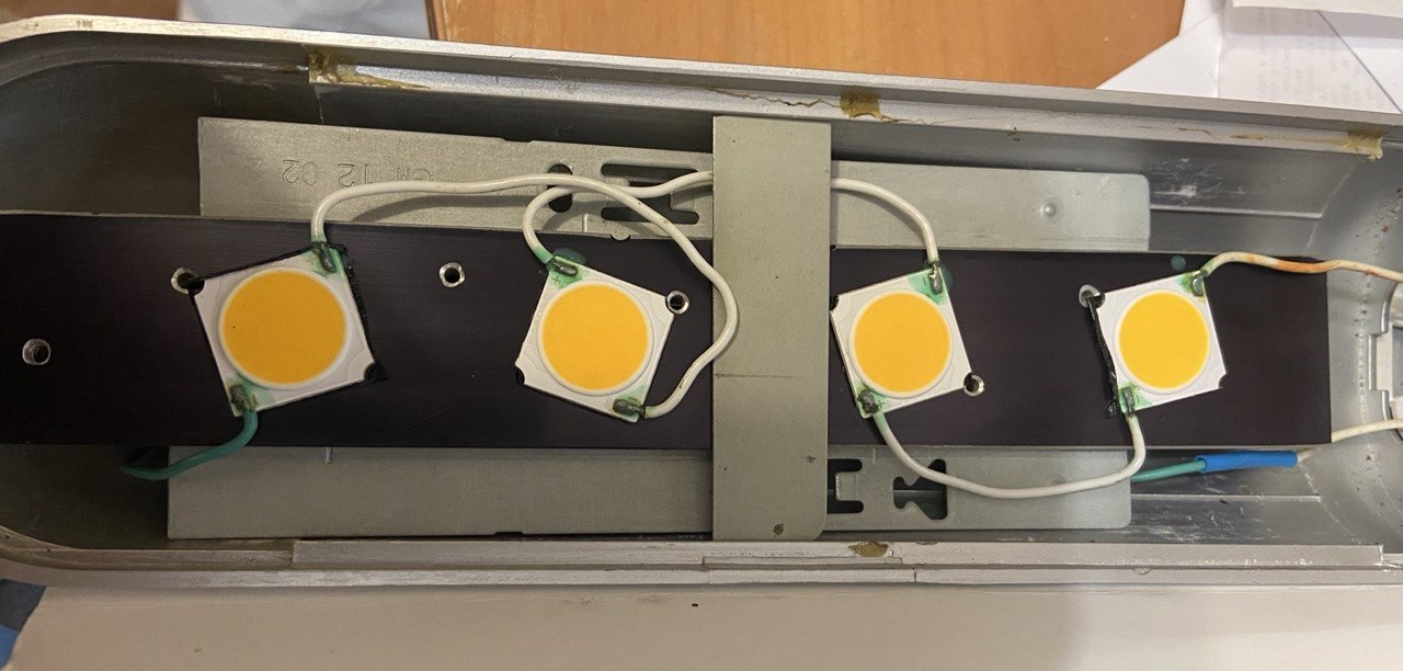

photo_2026-05-15_22-34-52.jpg [ 127.75 КБ | Переглядів: 1868 ]
Настольна лампа на даних світлодіодах працює добре з 2022 року viewtopic.php?f=123&t=4923&start=60#p129009. Хороші світлодіоди.
