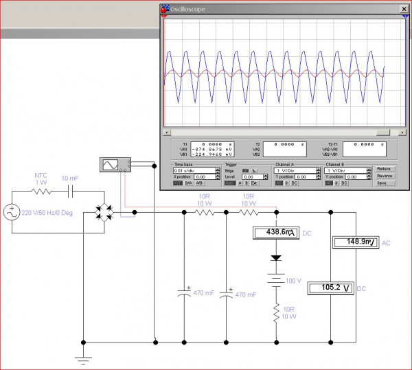

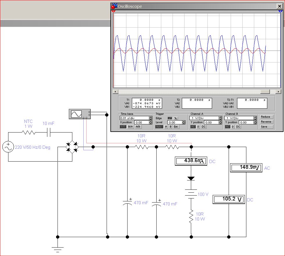

Раньше по бедности использовал схему подобную этой
led220.JPG [ 116.86 КБ | Переглядів: 17380 ]
три последовательные детальки: диод, батарейка на 100в и резистор - это иммитатор трех последовательно включенных светодиодов из этой темы
(к повторению не рекомендую, лучше нормальный драйвер)

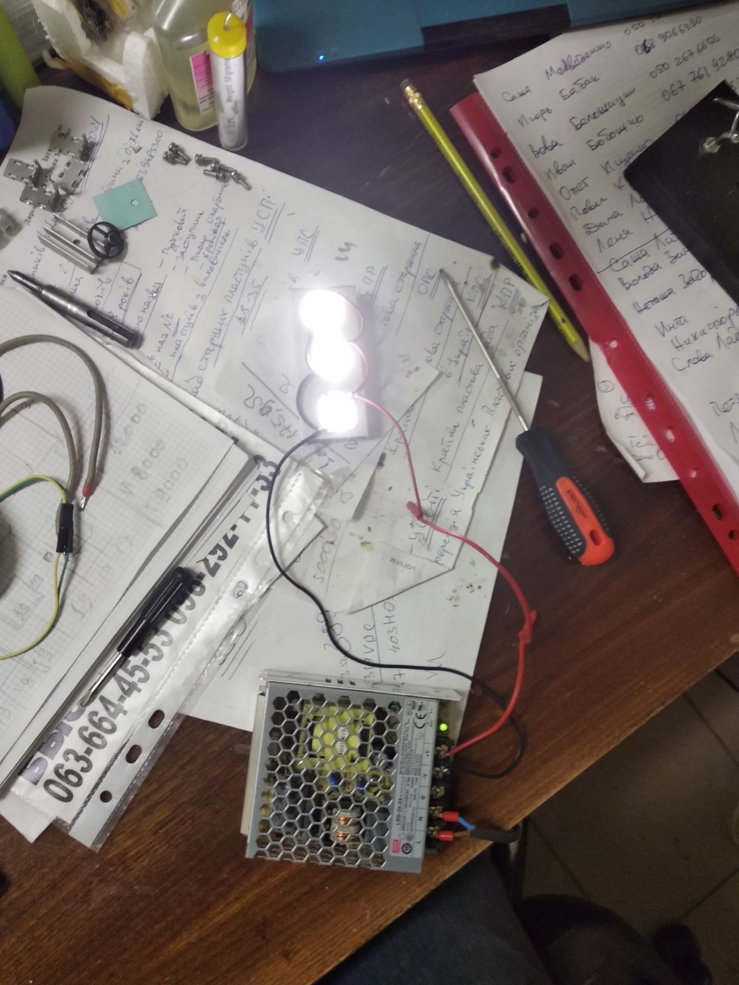

#122967Повідомлення 02 лист 2021, 16:49

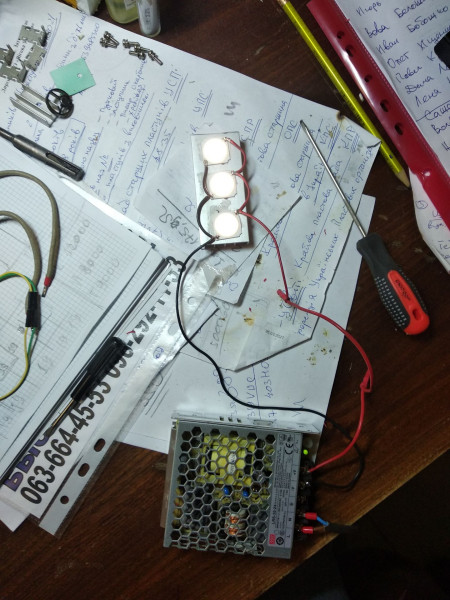

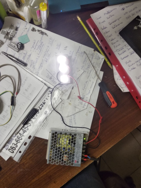

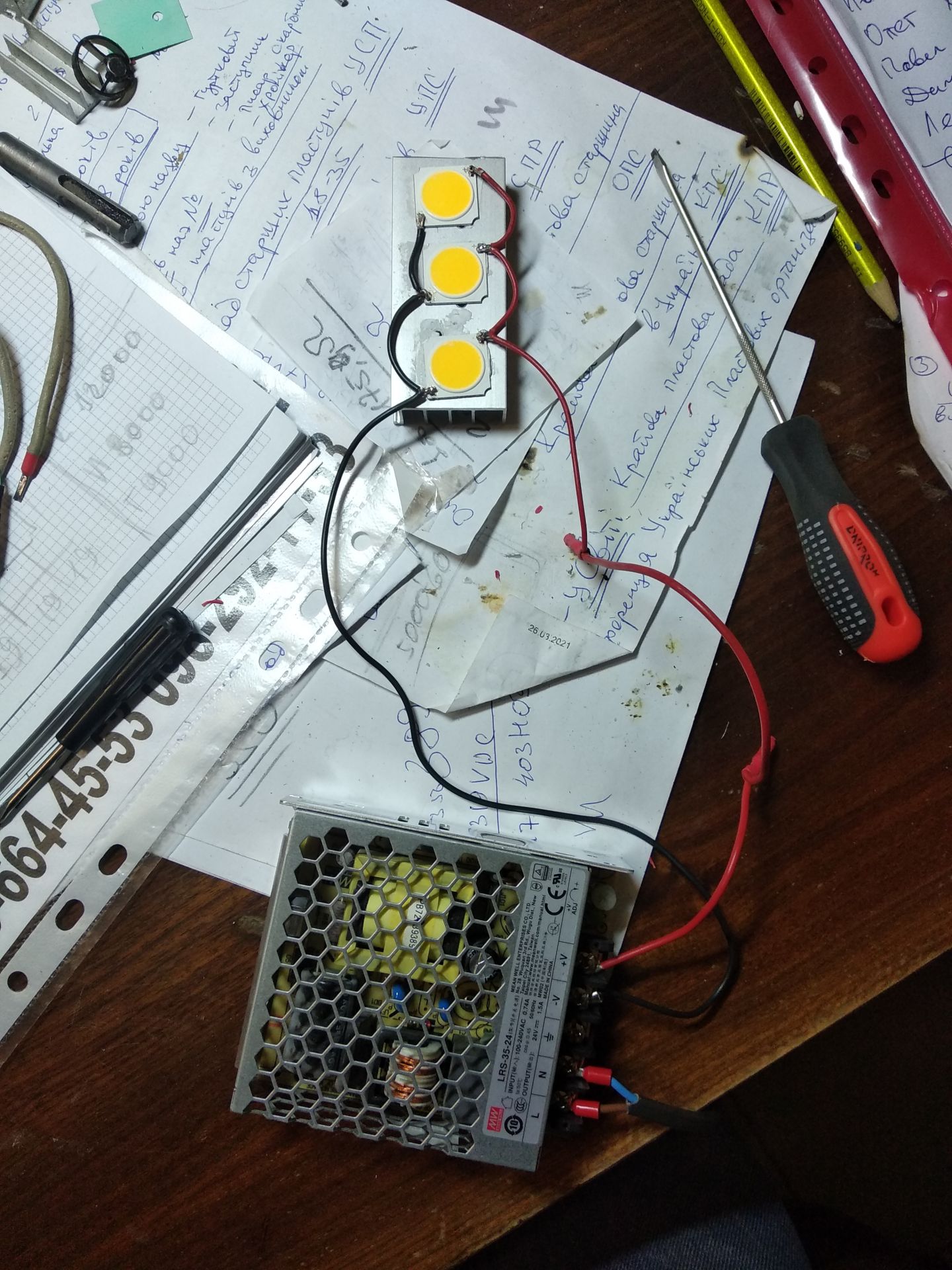

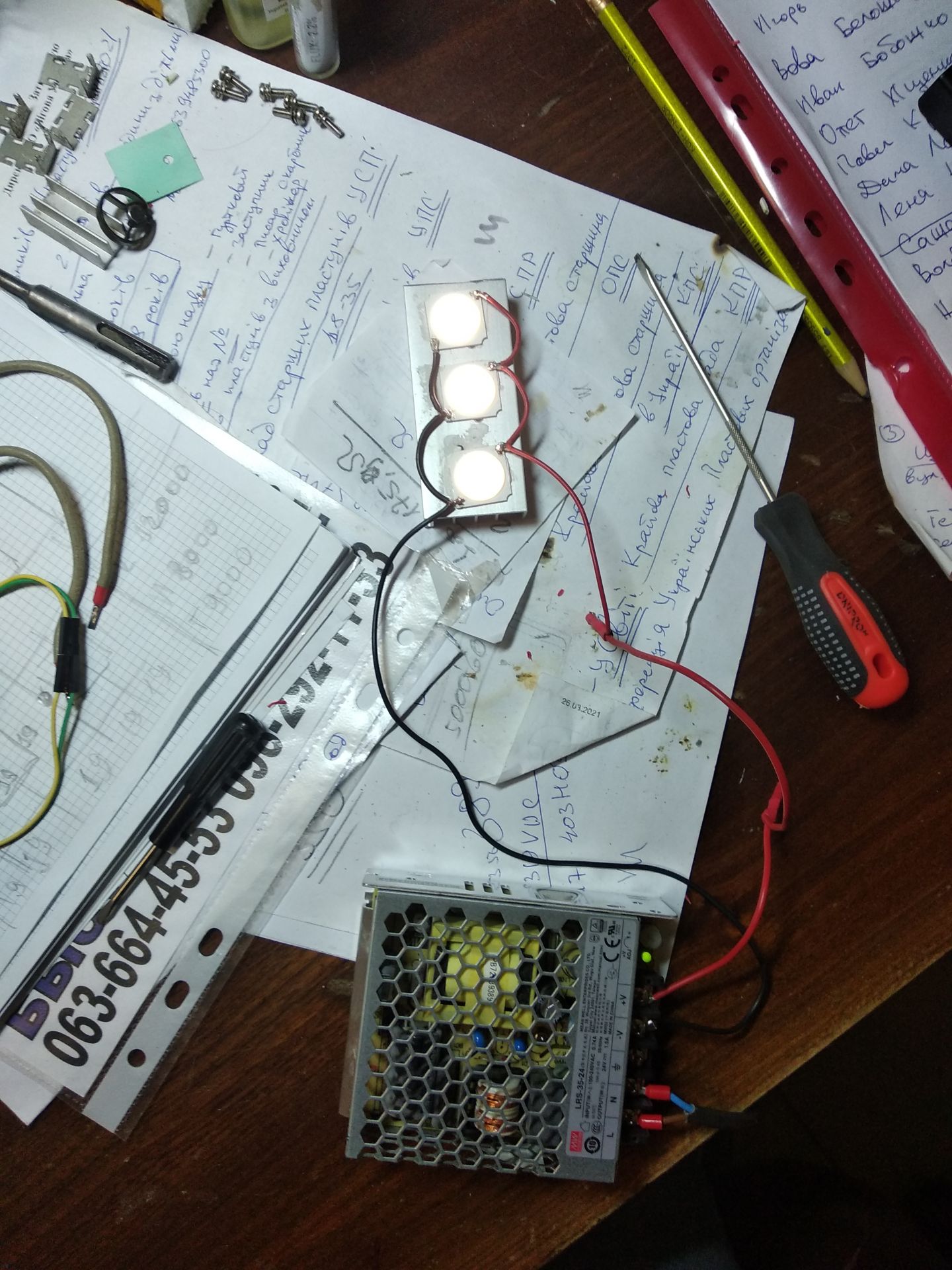

Ось так включив 3 штуки на пряму до БЖ напруга 30,05 DC максимальний струм БЖ 1,5 А.
Але він регулює від 20 до 30 В.
Світитись починають від 27,5 VDC і далі до 30 підвищується яскравість.

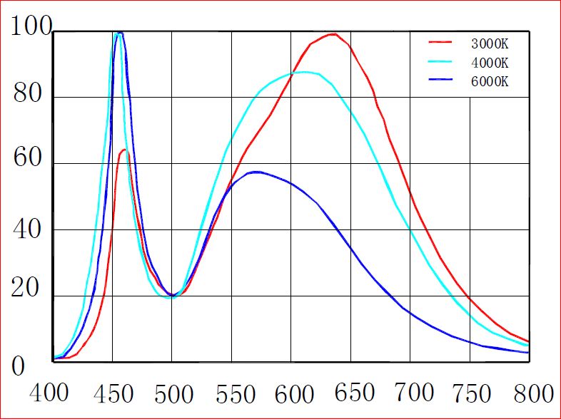

Снова в продаже, такие же, но цветовая температура более теплая, 3000 кельвинов (прошлые были на 4000к)
Маркировка 303H0312 (прошлые 403H0312)
Вот диаграмма как отличается цвет этой партии от прошлой:

Але на графіку відсутні одиниці виміру.
Як розуміти горизонтальну шкалу?
Якщо то струм то виходить лед витримуе і 600 та 650 але чого мА , і при цьому у нього теж макмтмальна яскравість майже 100 відсртків?
 Заголовок повідомлення: Re: COB светодиоды ~33 вольта. По 10 гривен.
#123059Повідомлення 09 лист 2021, 02:20

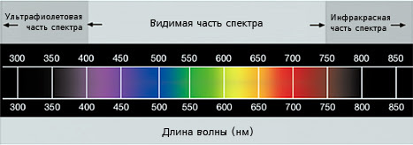

Руслан и Людмила, нижняя шкала это длина волны (цвет на радуге)
unnamed (14).jpg [ 22.01 КБ | Переглядів: 17159 ]
У светодиодов белый получается обычно двумя горбами, первый это сине-фиолетовый (~ 450, реальный цвет светодиода под люминофором), а второй горб это цвет люминофора(~ 600). От того насколько сильно люминофор преобразовывает сине-фиолетовый в жёлто-оранжевый и зависит итоговая температура цвета (теплый-холодный в кельвинах). График как раз показывает кривую этого преобразования.

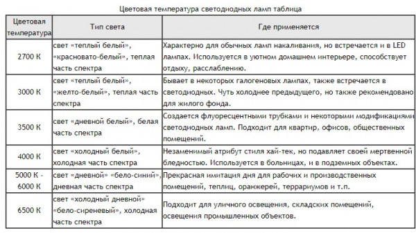

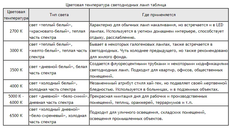

Вот табличка по температуре (цвету) светодиодных ламп по корой рекомендуется выбирать светодиодные светильники.
scale_2400.jpg [ 115.6 КБ | Переглядів: 17159 ]
эта таблица не аксиома, в выборе играют и другие факторы, можно поискать в инете другие рекомендации, или посмотреть видео на ютубе.
По опыту дотошного фотографа, могу сказать в свете теплых светодиодов (как раз 3000к, что соответствует температуре галогенки) очень приятно выглядат человеческая кожа (убирается бледность и скрываются мелке недостатки), дерево, продукты, готовая еда. Он более комфортный и успокаивающий, рекомендуется для жилых помещений (кухня-спальня). А вот для для рабочей бодрящей обстановки желательно выбирать 4000+. Поэтому в некоторых помещениях по науке надо иметь два источника с разной температурой освещения, в ванной например для быстрого душа 4000+к, а для томного принятия теплой ванны около 3000к(или чуть меньше). То же самое для кухни, хоть смотреть на продукты и еду (кушать) лучше при теплом цвете, но готовить бодрячком (шоб в сон не клонило) лучше при нейтральном.

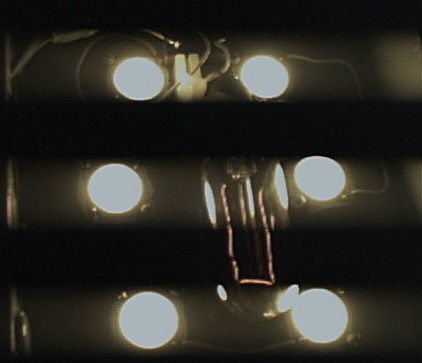

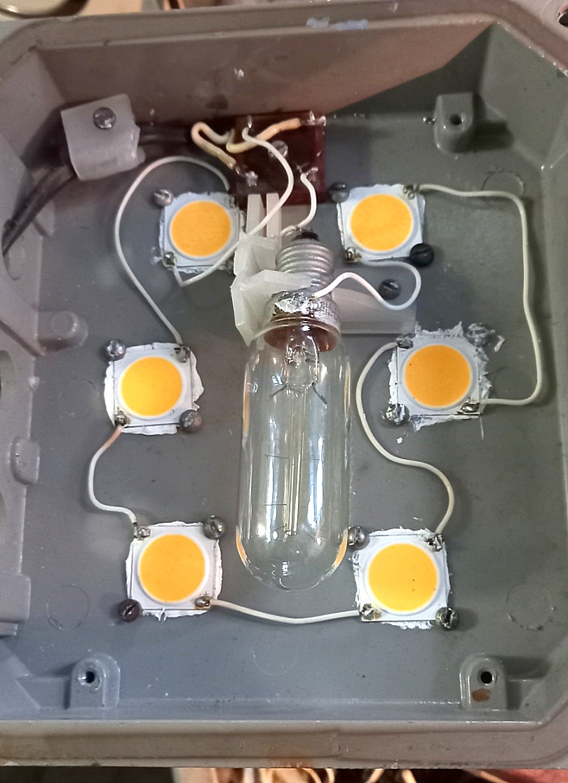

Решил из этих светодиодов сделать на работе дешманский светильник с минимумом деталей. Для светильник использовал 6 светодиодов, а из дополнительных деталей понадобились: диодный мост, и лампочка на 127в 25Вт (самая подходящая из тех что есть в наличии). В качестве корпуса и радиатора был использован силуминовый корпус от списанного прибора. В итоге вот что получилось:
_viber_2021-12-24_13-27-18-293.jpg [ 255.28 КБ | Переглядів: 16876 ]
В включенном состоянии получилось сделать фотку паршивого качества через вебку (свой телефон дома забыл, а камеры в крутых телефонах коллег по социальным причинам не справились с задачей).
vlcsnap-2021-12-24-13h39m13s452.jpg [ 37.77 КБ | Переглядів: 16876 ]
Но даже по этому фото можно понять что лампочка еле светит своими слегка красноватыми нитями, в то время как светодиоды жарят дай бог.
Ток от сети получился 130мА, т.е. 29Вт. На каждый светодиод менее 5 ватт.
Света при этом приблизительно как от 250Вт лампы накаливания.
Пока стеклом не закрывал, температура такая что рука спокойно держит, от силы 45 градусов при 22 градусах в помещении. Так что наверно можно мощности даже побольше сделать, подобрав другую (более токовую) токоограничительную лампочку.
Не знаю надо ли рисовать схему, по моему все видно на первом фото.
(с розетки на мостик, после мостика светодиоды и лампочка сидят последовательно)

Если света хватает, то ничего делать не надо. Тем более что иногда в сети напряжение значительно повышается. (У нас недавно было 275В). Это практически вечный светильник, диоды не перегреваются и не перегружаются, кристалл не деградирует.

Пока лампочка прогревается, ток в цепи будет выше. С ноля до полного свечения там разница сопротивления до десяти раз. Нет ли угрозы светодиодам в этот момент?
