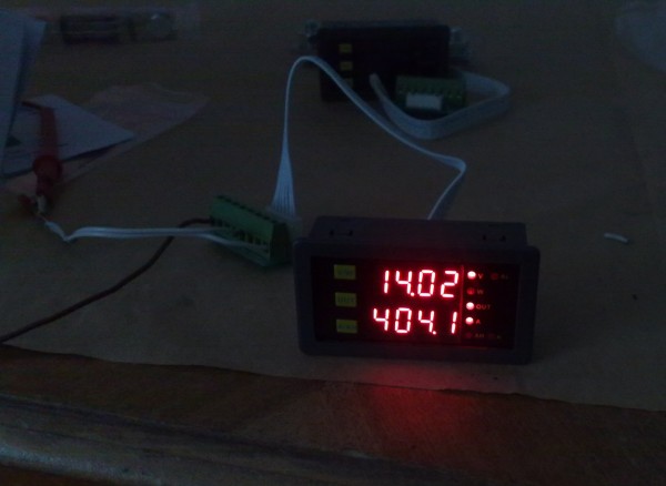

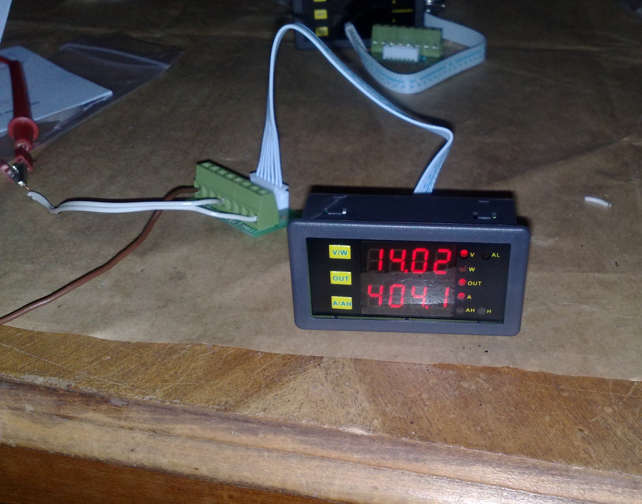

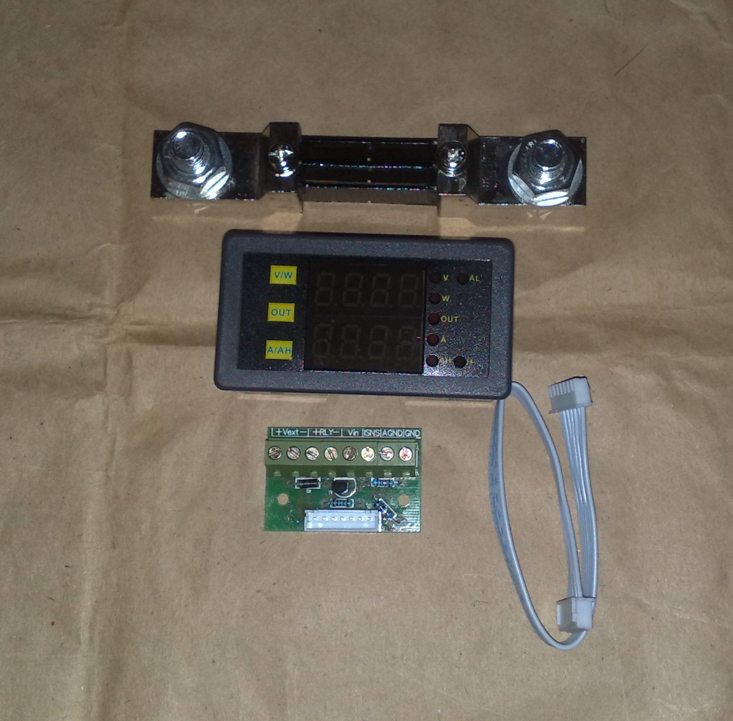

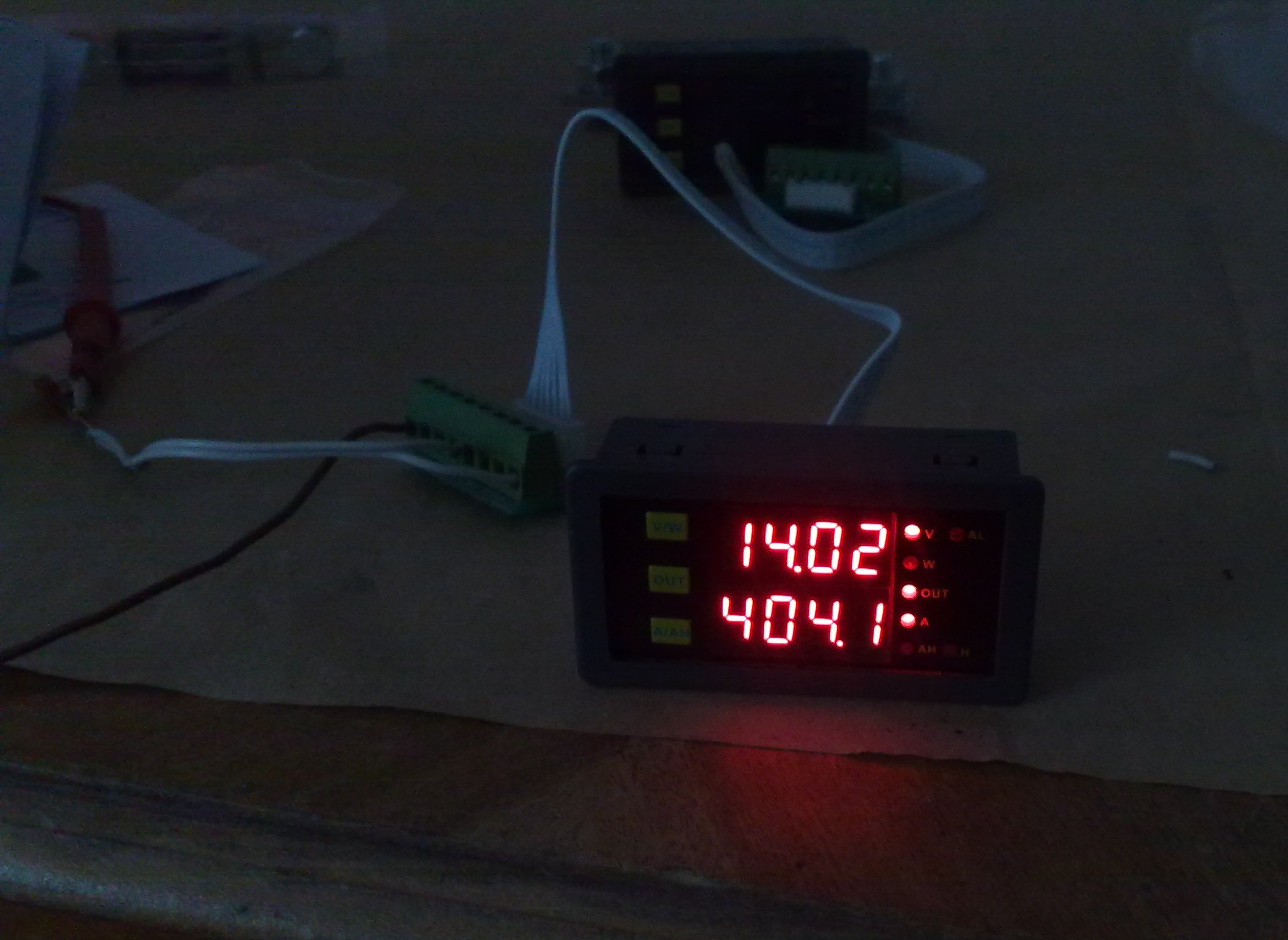

ZaxaR.tv писав(ла):
а какая цена будет и что это будет? есть фото?
Даю фото :
16032014492.jpg [ 449.28 КБ | Переглядів: 8368 ]
16032014493.jpg [ 263.16 КБ | Переглядів: 8368 ]
16032014489.jpg [ 254.46 КБ | Переглядів: 8368 ]

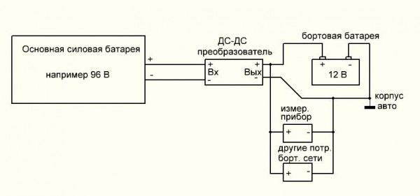

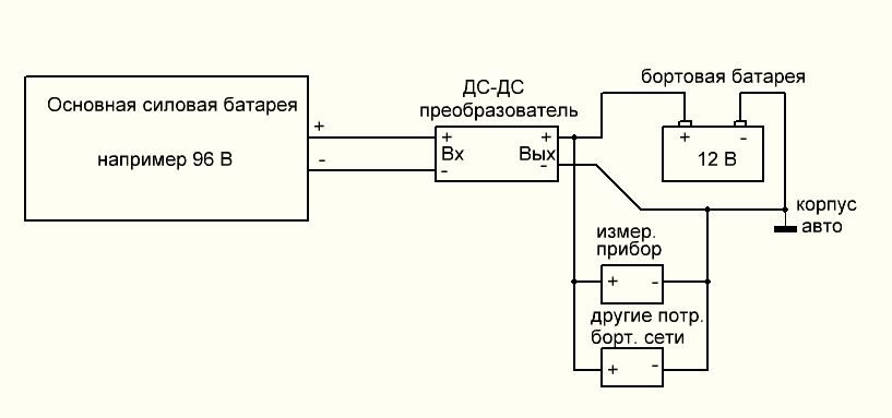

#15746Повідомлення 09 груд 2015, 19:32
Мій електротранспорт: Славута
Eugeniy79 писав(ла):
А зачем вам покупать преобразователь, если прибор можно спокойно питать напрямую от той же бортовой сети на 12 или 24 В ?
А гальваническая развязка силовой батареи от бортовой сети(и корпуса машины) Вы считаете не нужна?
Дорога покорится идущему

#15749Повідомлення 09 груд 2015, 20:17
А питать от той же батареи - значит ее разбалансировать.
#15762Повідомлення 09 груд 2015, 23:02
Звідки: Ужгород
Романтик писав(ла):
Вы что то путаете. Как можно разбалансировать бортовую батарею измерительным прибором, если к ней подключается еще много всего необходимого, включая освещение салона и дороги?
