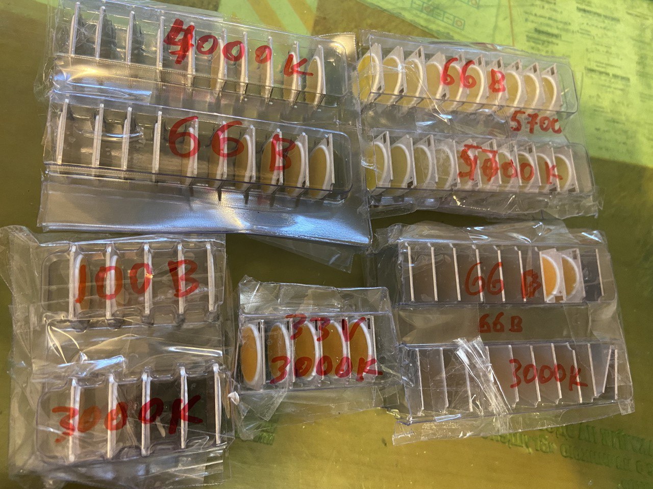

Світлодіоди отримав. Дякую {!_!} . Будемо займатись освітленням :) .

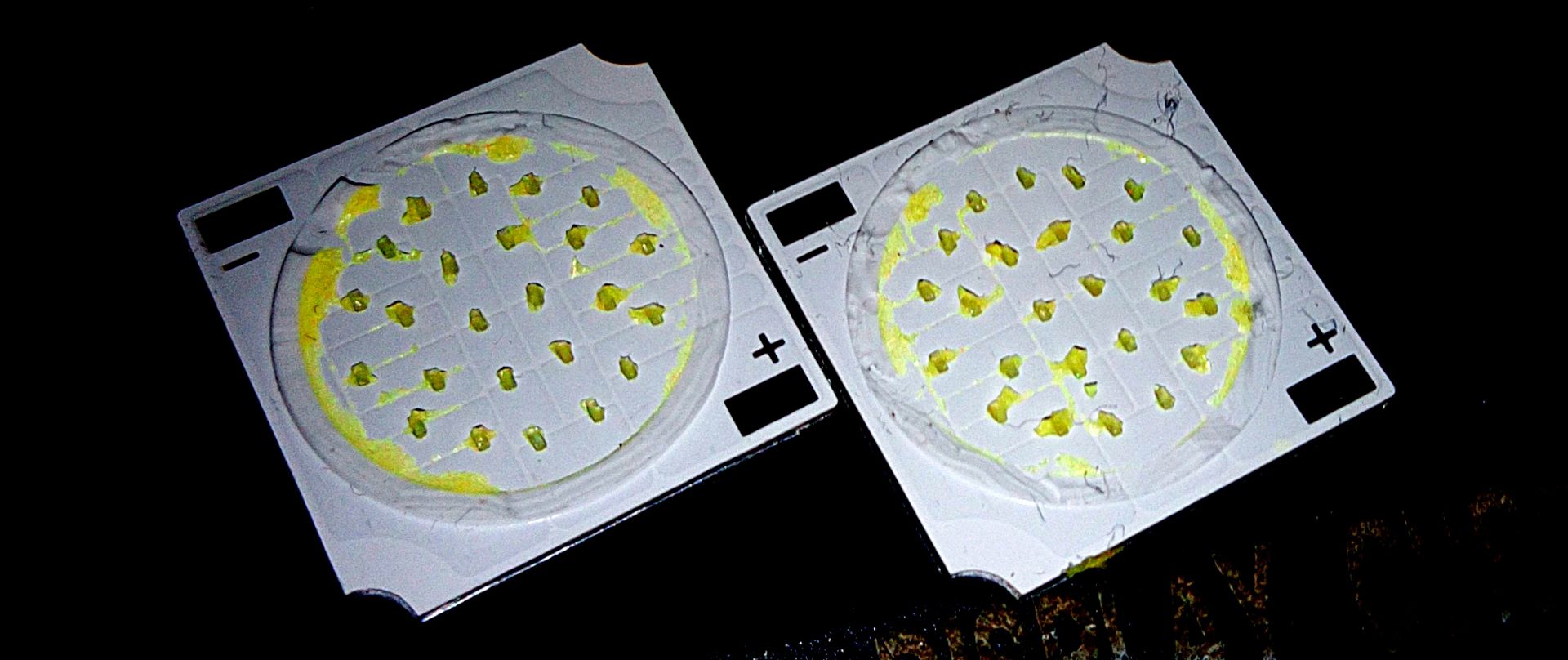

Вирішив зробити підсвічування для кімнатних рослин (мікрозелень, мамині фіалки...).
Жаба тисне купувати задорого потрібні світлодіоди в той час, як їх є в мене.
Однак світити білим світлом навіть у 5700к трохи марнотратно, треба більше синього для фотосинтезу.
Тому вирішив спробувати посрізати люмінофор зі своїх на 5700к.
Пройшовся між кристалами (у світлодіодів на 5700к їх видно найкраще) вістрям шпалерного ножа, просо піддіваючи люмінофор і віддираючи, в ідеалі там потрібен мікропінцет. На подив із двох світлодіодів жоден кристал не постраждав, на самих кристалах залишилося трохи люмінофора, не дивлячісь на це вони тепер дають саме насичений синій колір.
Ось фото "лисеньких їжачків":
