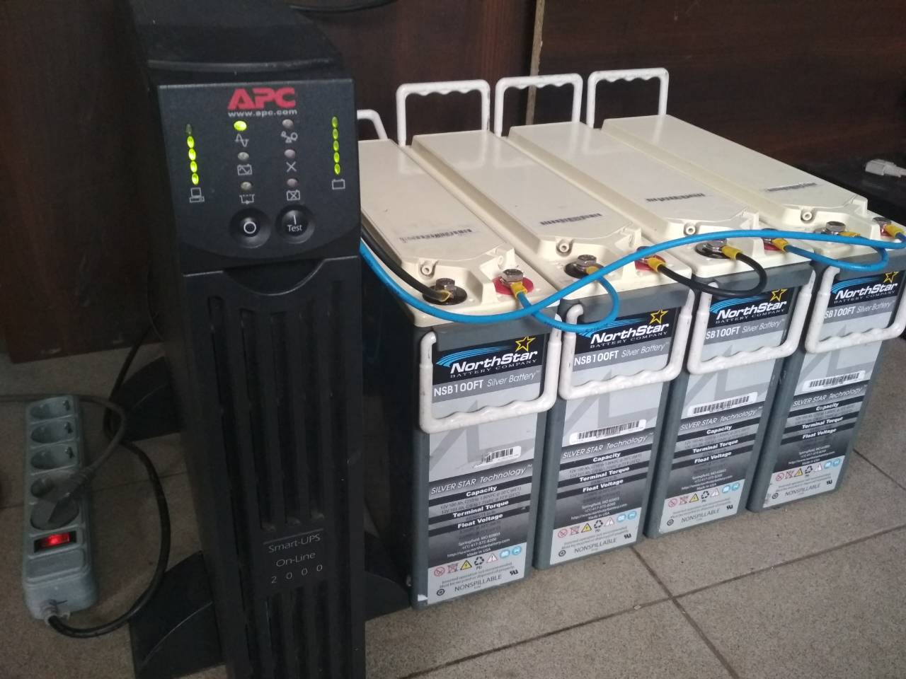

Предложили комплект ИБП 48в/220в
Комплект стоял в сервисе интернета,по словам продавца АКБ 2013г
Цена комплекта заявлена 14000грн.
Возможна раскомплектовка ИБП и АКБ(акб продажа только 4шт 10000грн.)

ИБП чистый синус. Постараюсь сфоткать модель.

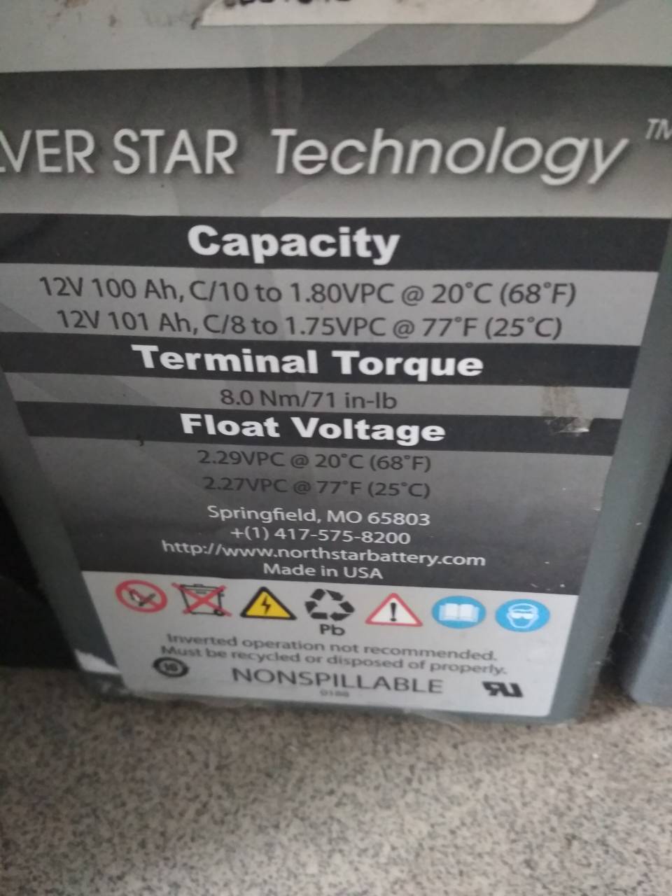

Начинаю познавать достоинства "вайбера" :ja: на первой фото"модель"
