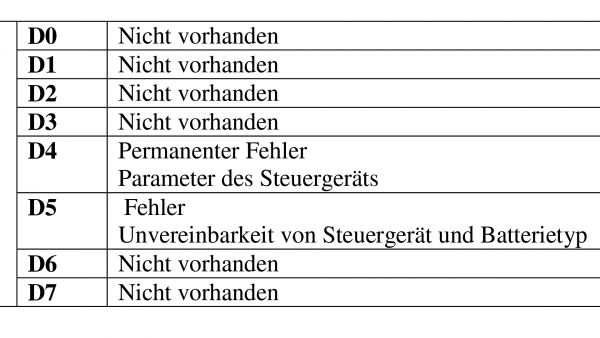

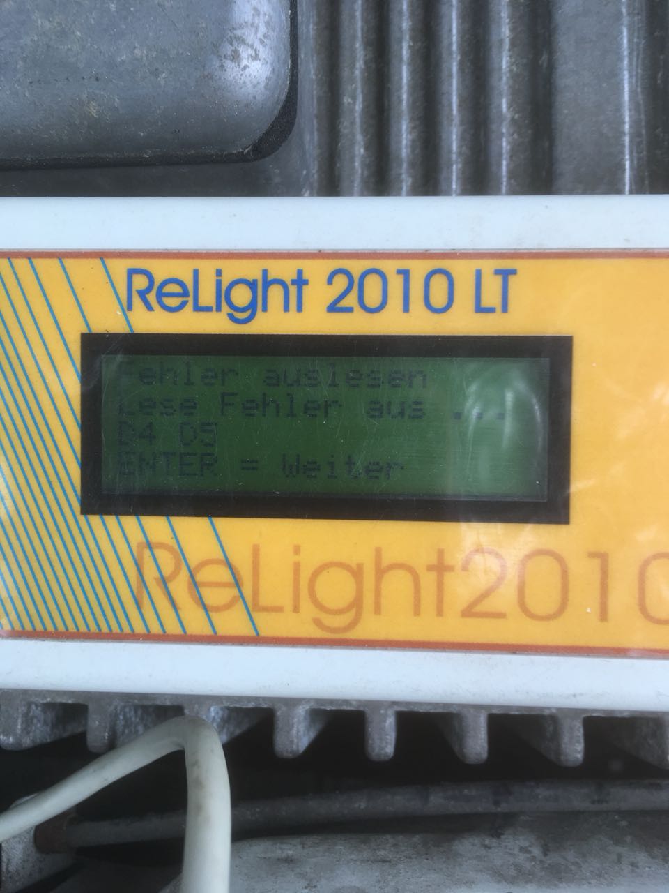

Здравствуйте.
У меня у еще одного знакомого тут ситроен АХ ждет перепрошивки контроллера. Напоминаю знакомому об инструкции о перепрошивки регулярно, обещает сделать видео. Сам жду, т.к. АХ хочет поехать на выставку, а контроллер ни с того ни с сего перестал работать выдав ошибки, что подключен несовместимый тип батареи :wallbash:
IMG-20180527-WA0011.jpg [ 112.13 КБ | Переглядів: 13235 ]
Screenshot_2018-05-27-19-13-37.png [ 185.71 КБ | Переглядів: 13235 ]
