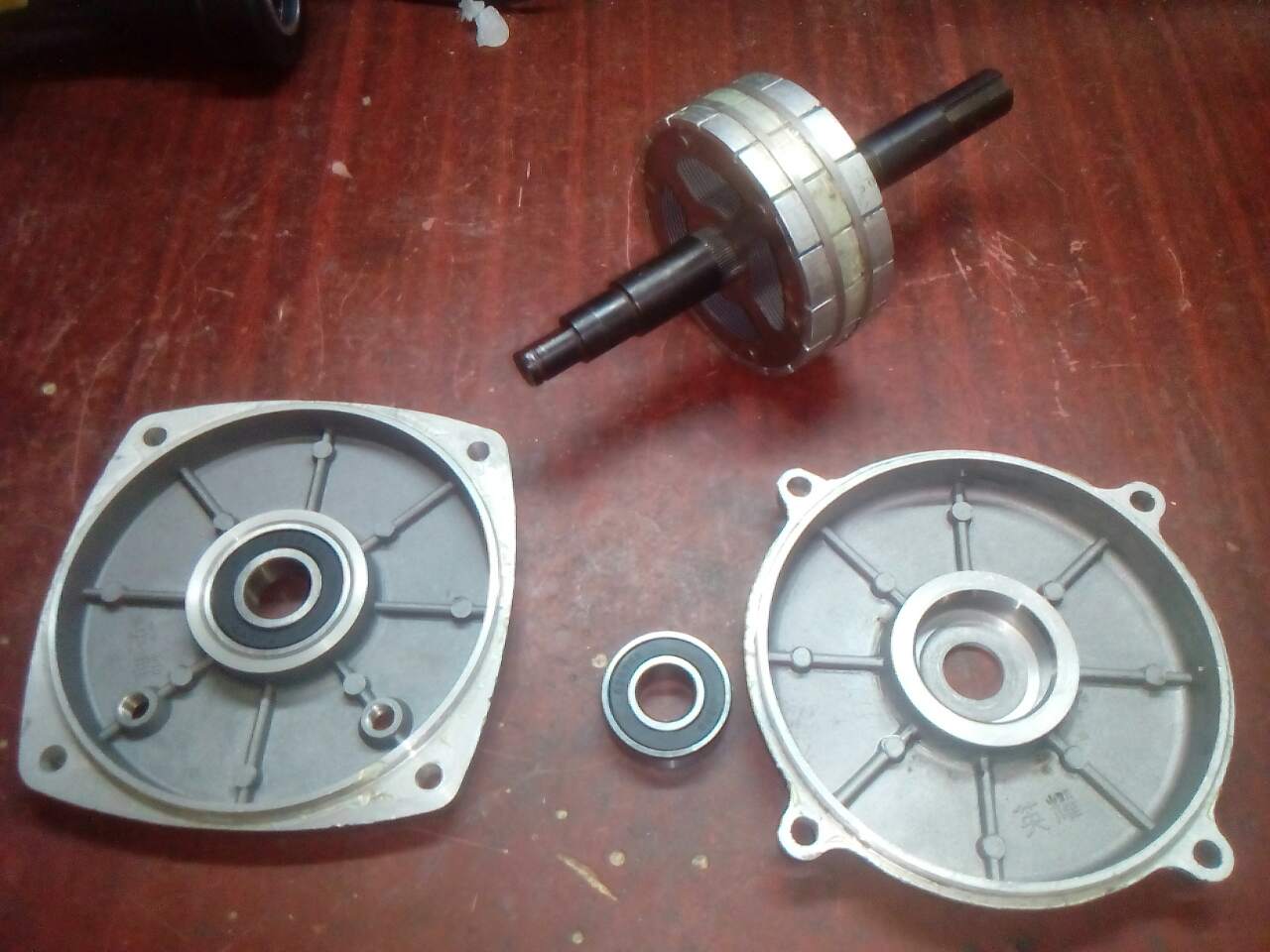

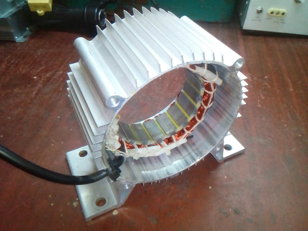

Внутри

Вот за внутрянку спасибо, еще бы ширину магнитов (ну и толщину заодно) и ширину статора померили, и тощину одного листика в пакете железа, была бы очень ценная инфа. Давно интересен этот моточик. (есть у меня шальная мысля купить несколько штук таких и собрать из них одну колбасу помощнее)

15*30*3 ламеля 0.5

А зачем несколько? Перемотать этот нормальной медью и получите около 1.5квт в номинальный.

Потому что мне надо 6квт кратковременной и 2.5-3квт номинальной. Так что будем думать.
Кстати не заметил чтобы там можно было меди больше напихать.
А что касаемо качества меди, то китайцы мотают обычно нормальной медью, (а на подводнЫх проводах экономят)

Места хватит в 1.5 намотать больше. Главное красиво укладывать ветки. Или розобрать снять розмеры ламелей и на гидрорезе вырезать новую пачку. В корпус Мотора можно всунуть около 60мм. Сейчас статор 25мм. Ширина корпуса 82мм
