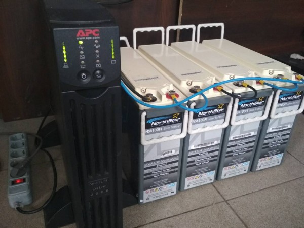

Предложили комплект ИБП 48в/220в
Комплект стоял в сервисе интернета,по словам продавца АКБ 2013г
Цена комплекта заявлена 14000грн.
Возможна раскомплектовка ИБП и АКБ(акб продажа только 4шт 10000грн.)
viber image2.jpg [ 116.06 КБ | Переглядів: 10746 ]
viber image3.jpg [ 94.12 КБ | Переглядів: 10746 ]
viber image.jpg [ 83.9 КБ | Переглядів: 10746 ]

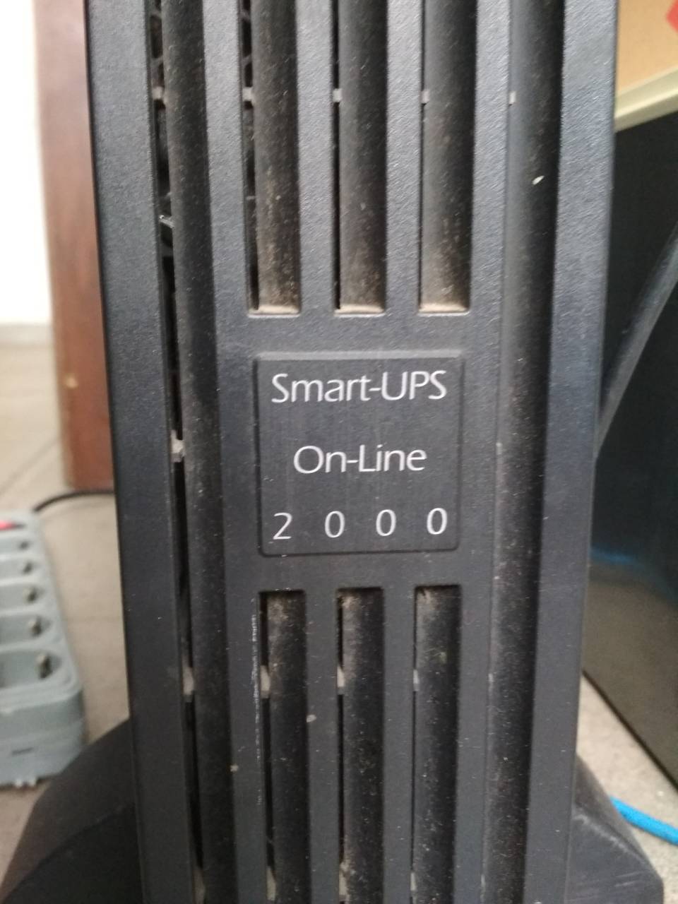

#54567Повідомлення 20 бер 2018, 16:08
TheMarshall писав(ла):
Мне нужен подобный ибп без акб, но с чистым синусом. Без точной модели разговор ни о чем.

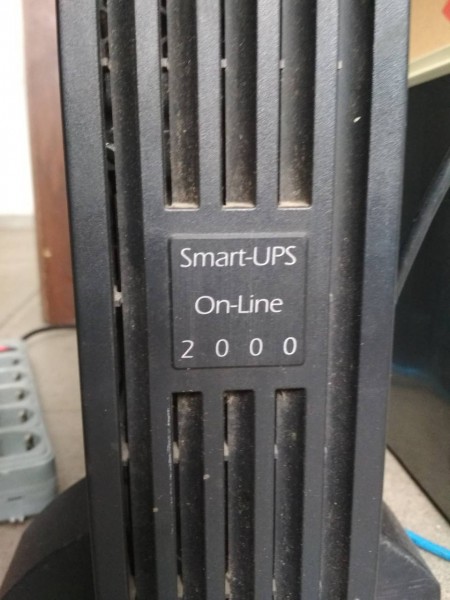

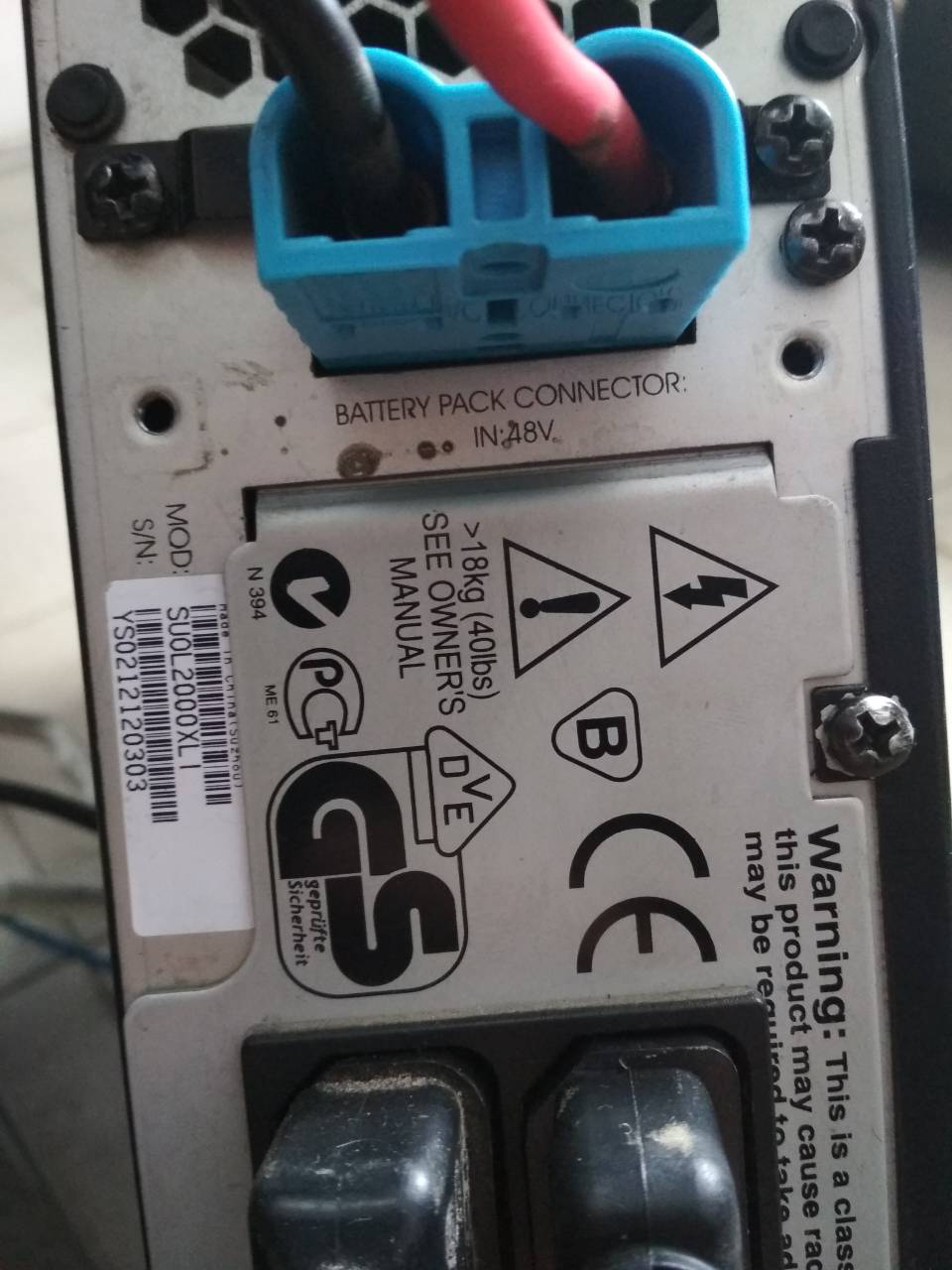

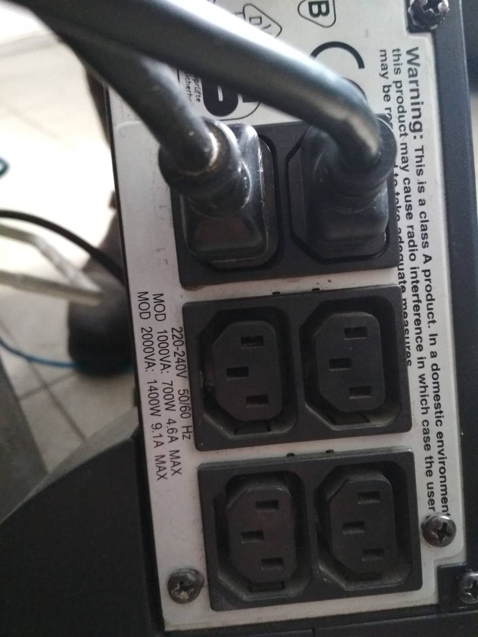

ИБП чистый синус. Постараюсь сфоткать модель.
Начинаю познавать достоинства "вайбера" :ja: на первой фото"модель"
0-02-05-3ac8b0977086ba7a0141ebf17228e5446143df8e69a1868b8123d37178c80eef_full.jpg [ 106.45 КБ | Переглядів: 10576 ]
0-02-05-01df63ec27d3f1a40514a7e16cb3d8517bc7fb27bcad8aeefa95c12573890d02_full.jpg [ 86.74 КБ | Переглядів: 10576 ]
0-02-05-9ff06c83bcd8740510c3013ae34be2aefcc62e0803767bd7058df2f414edc603_full.jpg [ 101.01 КБ | Переглядів: 10576 ]

Цена без аккумуляторов? И очень сложный вопрос. В каком диапазоне напряжений работают аккумуляторы. Отключение при каком напряжение и до какого напряжения идет зарядка. Так как я хочу подключить к нему 2 модуля от tesla
#54587Повідомлення 20 бер 2018, 19:01
Звідки: Украина. Подольск
С учетом, что ИБП длительного резерва и онлайн, то я бы подобрал число ячеек так, чтоб при полном заряде было около 4В на ячейку (для долгой и счастливой жизни). Но модуль с Теслы как я помню 6S, нужно два, т.е. 12S. Полный заряд 50,4В, но лучше не больше 48. А стандартное телекомовское оборудование настроено на 52В и скорее всего этот ИБП не исключение. Поэтому скорее всего полный аналог 48В свинца будет все таки 13S сборка (это если не лезть в мозги упса).
