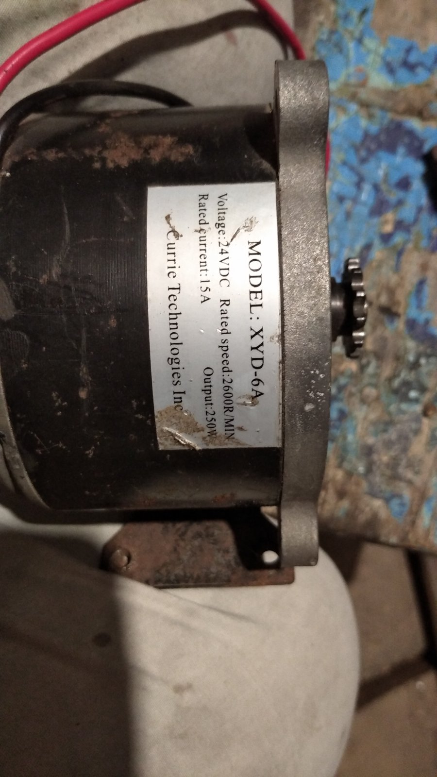

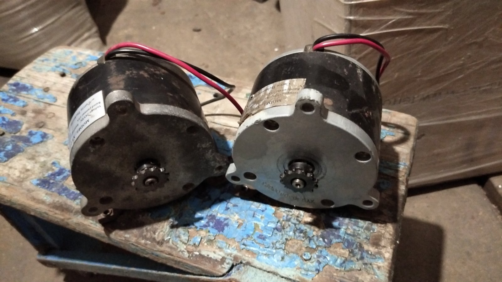

В "комплекте" идут два xyd-6a. 24V, 15A. Но при необходимости можно впихнуть и другие (без переделок) если длинна по оси не превышает 105мм.
Спасибо за "крутяк", земляк!
