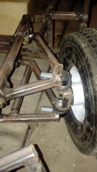

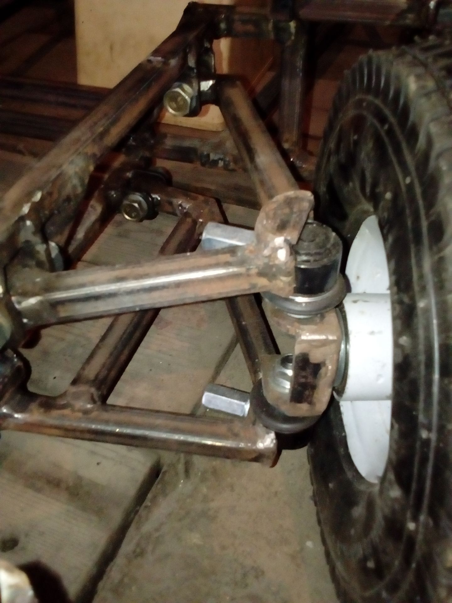

Ещё вопрос. Передние ступицы на шкворнях или шаровые? Есть фото посмотреть ?
#108500Повідомлення 26 лип 2020, 17:30
Дякував (ла) 2 Подякували 4
Ступицы на шаровых (из тяги стабилизатора лачетти/авео). Рычаги на капролоновых втулках.
IMG_20180729_170937.jpg [ 268.07 КБ | Переглядів: 17394 ]
IMG_20180729_180805.jpg [ 298.91 КБ | Переглядів: 17394 ]
