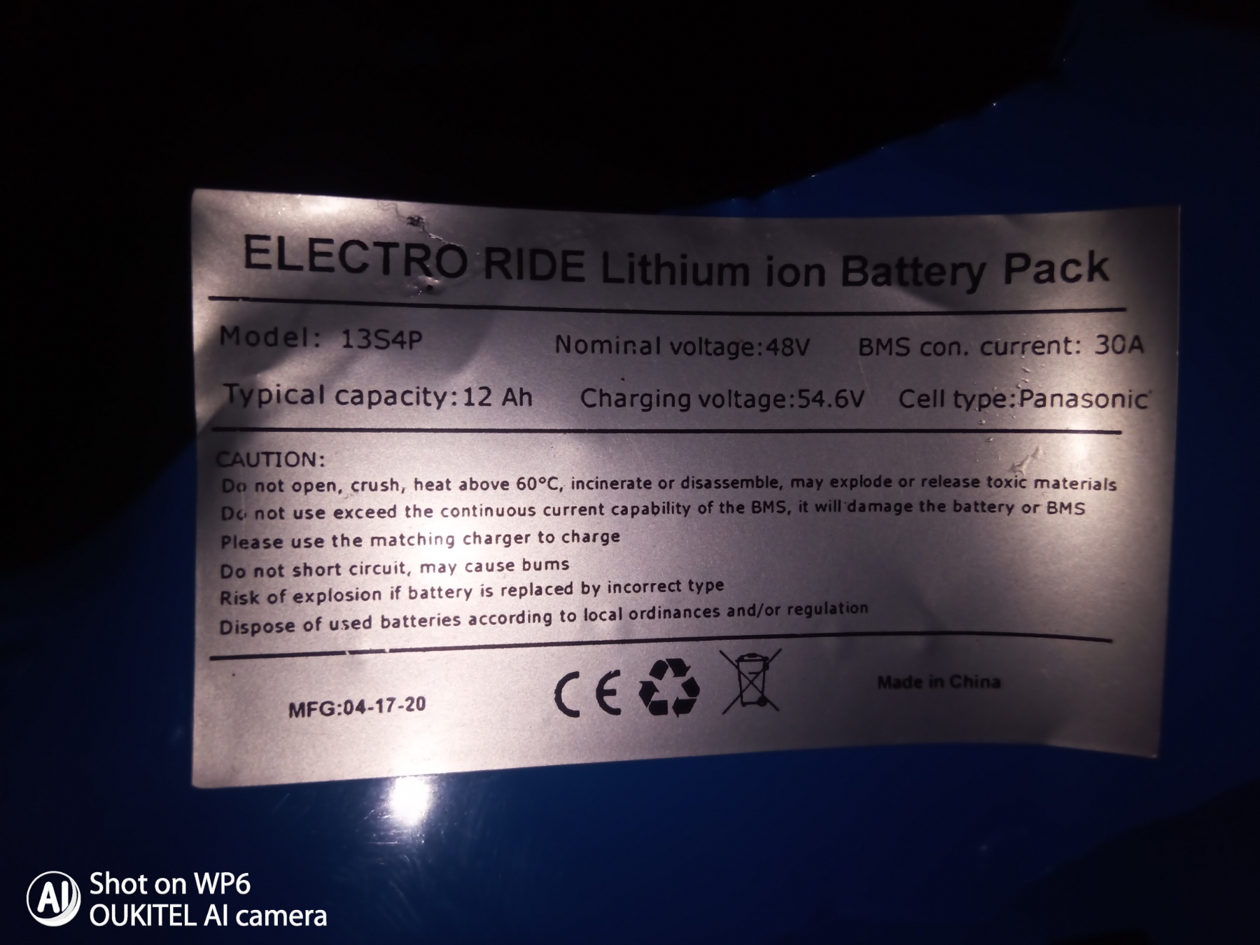

сразу извиняюсь за то что тему создаю здесь. просто форум индексируется поисковиком и потенциальные покупатели смогут прочитать

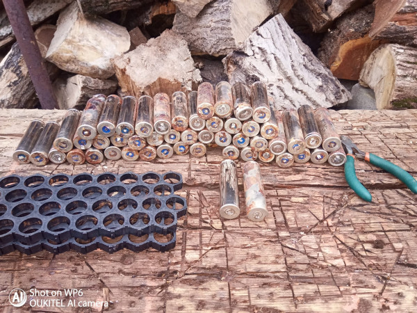

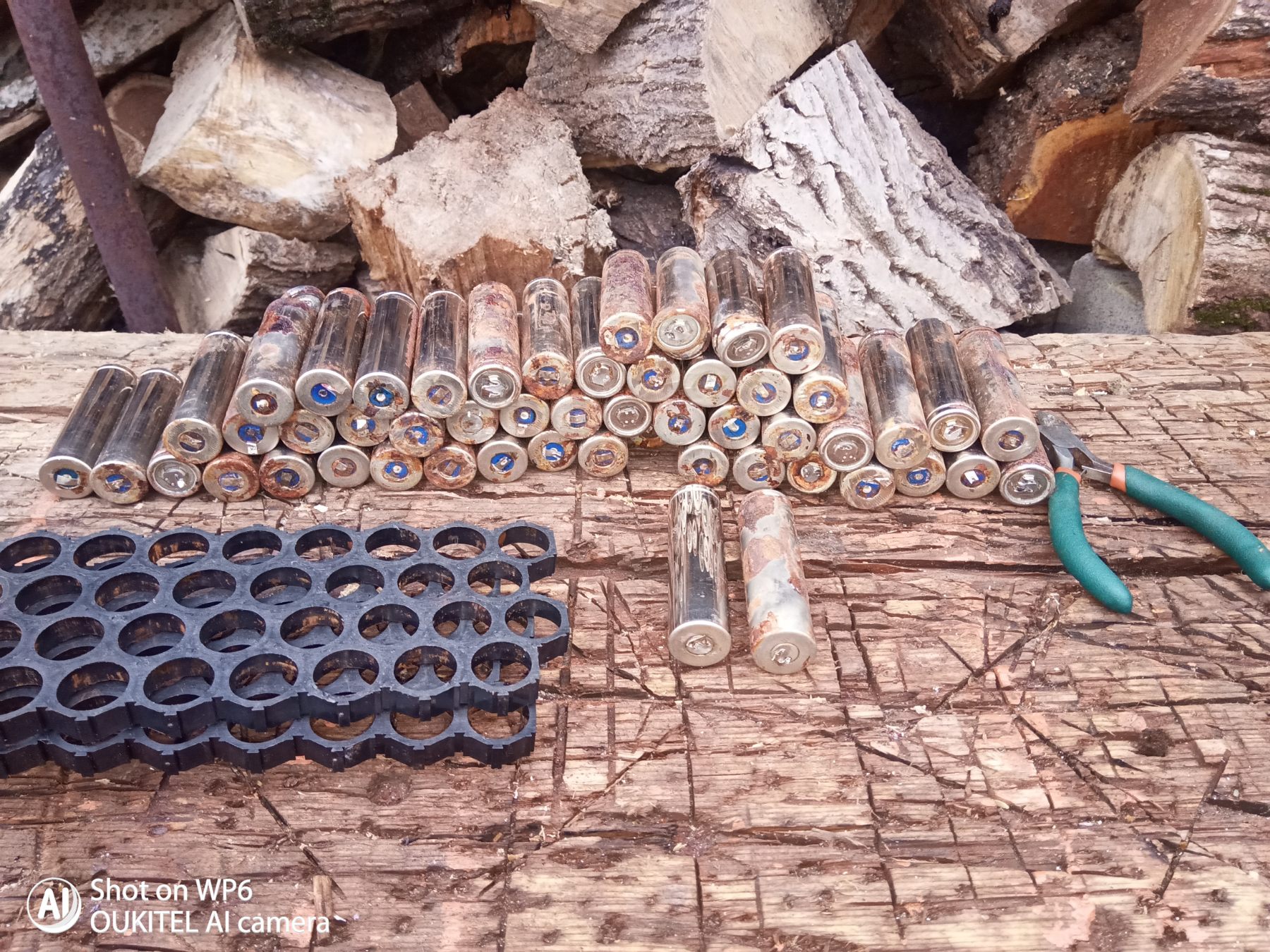

купил на олх акум (ELECTRO RIDE lithium ion battery pack 12ah 13s4p). нерабочий (на выходе 0 вольт).дешево (650 грн). думал восстановлю (думал причина в бмс).
в общем полинял на 650грн но не хочу что кто-то еще пострадал так как продает их не один человек и цена есть поболее
вот ссылка на продавана
https://www.olx.ua/list/user/oqmkc/
вот само обьявление
https://www.olx.ua/d/obyavlenie/akb-akk ... 495d57ce97
и собственно фото что я получил внутри (снаружи все было идеально)

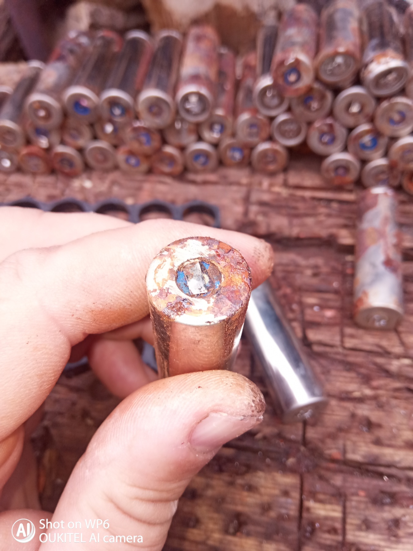

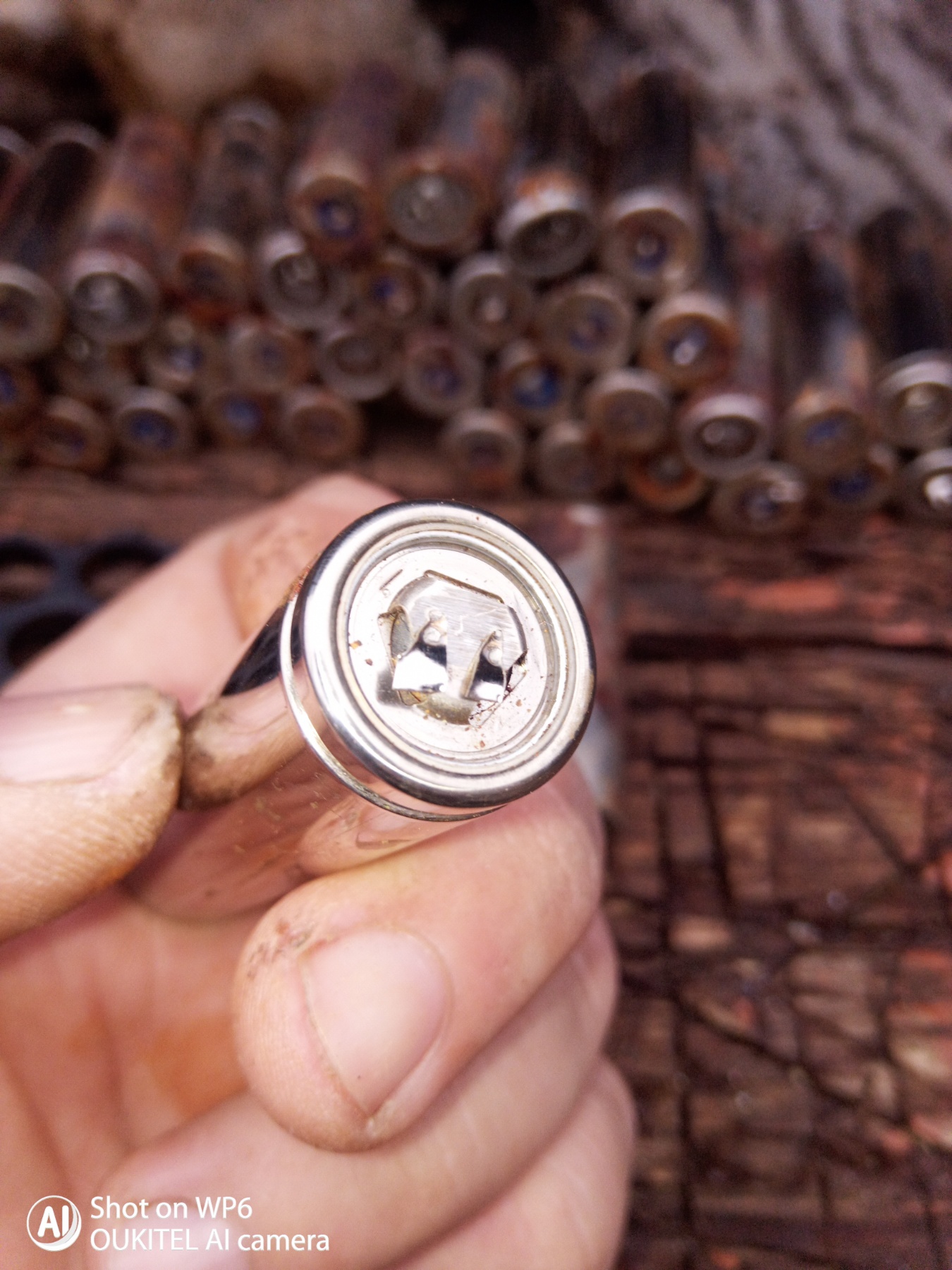

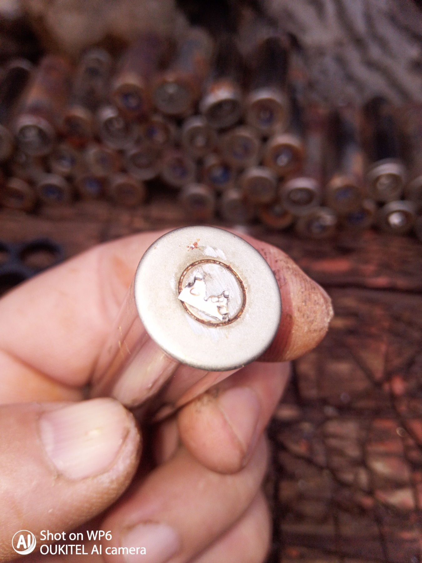

сразу скажу бмс небыло совсем, хт60 пластик (подделка), а сами элементы..ну это надо видеть (китайцы специально прослабляют лазером минусовой вывод = акум неразборной. собственно внутри уже ничего (электролита)и небыло .запах был
продавцу ничего не писал . (он указал в обьяве что без претензий)
както так. не поймайтесь
изображение_viber_2021-11-02_15-48-59-206.jpg [ 405.23 КБ | Переглядів: 10489 ]
изображение_viber_2021-11-02_15-48-59-290.jpg [ 596.65 КБ | Переглядів: 10489 ]
изображение_viber_2021-11-02_15-48-59-559.jpg [ 526.39 КБ | Переглядів: 10489 ]
изображение_viber_2021-11-02_15-48-59-388.jpg [ 645.5 КБ | Переглядів: 10489 ]
изображение_viber_2021-11-02_15-48-59-480.jpg [ 633.91 КБ | Переглядів: 10489 ]

Ну холдеры для новой батарейки у тебя уже есть так что не всё так плохо :D :D ... Сенкс за информацию.

Сразу видно человека который сразу начал ездить на хороших акумах а я первый свой литиевый акум собирал разбирая нерабочие акумы от ноута и ездию до сих пор на нем ( перепаковую только раз в сезон- два). Думал выход будет не хуже чем разбирая ноутовские. Не у чел что кетай есть кетай . И к сожалению есть люди покупающие такие красивые (в синей термоусадке )акумы в кетае. Вот их и хочу предупредить тоже :готовые сборки там не брать а лучше самому собрать хоть пайкой и перемотать цветным скотчем и будет намного спокойнее сон
