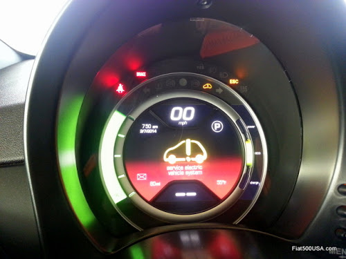

После долгого простоя, на машине здох 12В акумулятор (горел индикатор батареи )
После зарядки 12в-аккумулятора машина не заряжается и не заводится:
на экране черепаха и "Service Electric Vehicle System"
перезагрузки, отключения клемм, чистка по обд ничего не дало.

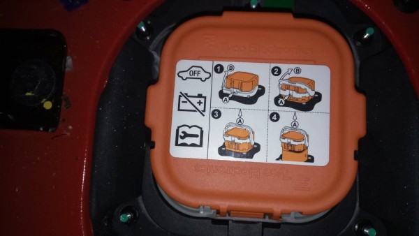

На предохранителе ВВБ так и пишут, что с начала выключи машину, потом сними клемму 12в, а потом читай книгу и снимай предохранитель ВВБ
Коментарій до файлу: firat 500e High Voltage Battery Service Disconnect

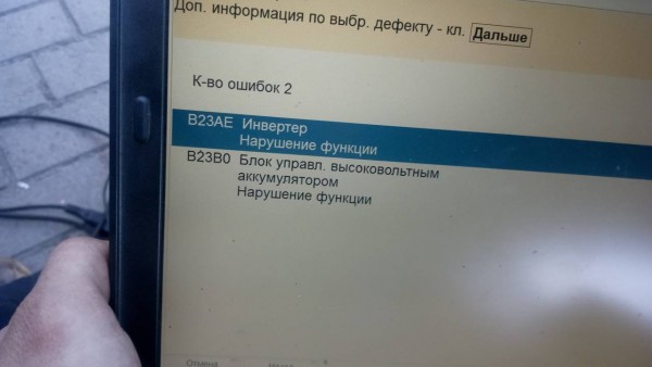

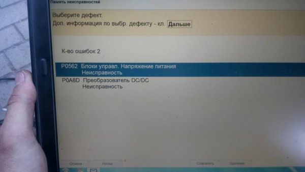

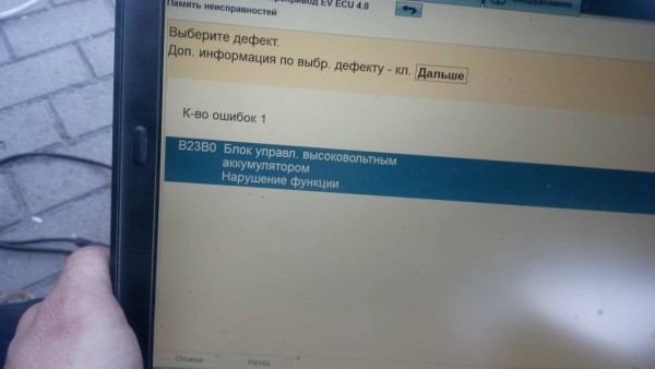

отловленные ошибки
0-02-04-88ca0b7411e8508108fc30b0d4663541f4a343e975cdcd847582fdacc56e6cc4_full.jpg [ 66.71 КБ | Переглядів: 52490 ]
0-02-04-550c68ae03e7921c82527f7913a9f15712875271e9d5be54d6c47374e9f6a27a_full.jpg [ 51.76 КБ | Переглядів: 52487 ]
0-02-04-54ad29f048446db43344e30d2bfbf0b4217d662af7fdc77a5b46b41394caa445_full.jpg [ 42.83 КБ | Переглядів: 52487 ]
0-02-04-55059063f46b987752da3eaa2c160e04319f1690216dab37183e703ceb18156a_full.jpg [ 48.44 КБ | Переглядів: 52487 ]

Да, отсоединить акуумулятор 12В, открыть все двери, подождать что-то там 10 мин., а уже потом вынимать большой предохранитель.
Возвращать в обратном порядке - подсоединить предохранитель (обязательно убедиться, что стал на место), потом подключать аккумулятор 12В.
По ошибкам. Как всегда, у киберика обтекаемые фразы, вокруг да около. Косвенно можно предположить, что проблема с батареей.
Да, еще, чтоб снять батарею, нужно снять задний мост!

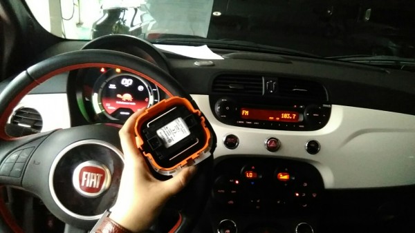

Фокус не сработал. И даже без предохранителя машина запускается, РАБОТАЕТ КОНДЕР и показывает остаток батареи...

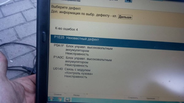

Ошибки нашлись почти такие же. Только их немного меньше. P1E25, P0A1F, B23B0. Но, ни убрать их, ни соответственно завести ее у меня не получается. Машина находится в Киеве.
