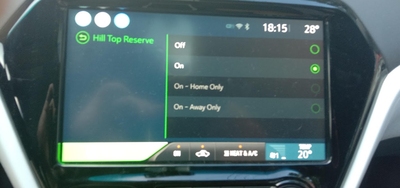

наконец то дошло до меня почему не заряжается полностью. Есть такая функция называется "вершина холма",заряжается до 90% что бы сразу после начала движения эффективно использовать рекуперацию. Вроде как даже увеличивает ресурс батареи.

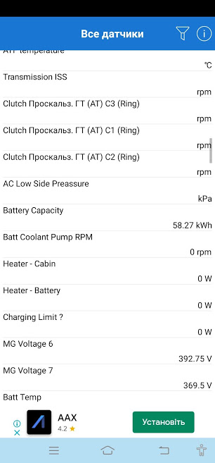

программу нашел это Car Scanner,содержит много интересной информации,нашел дату когда снимались ошибки-походу это после ДТП. На сегодня емкость 58.27 кВт\ч,это при пробеге 30 тыс. км. Такие же точно данные были у одессита на Дроме,еще там же прочитал что заявленная заводская емкость батареи составляет не 60,а 57 кВт\ч.

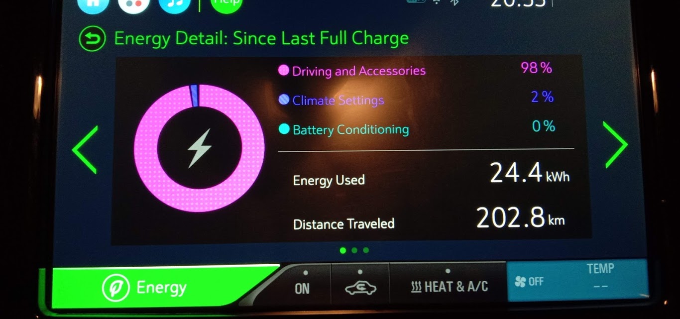

сегодня ездил в Черниговскую область,расход порадовал
IMG_20200803_205409.jpg [ 124.25 КБ | Переглядів: 18959 ]

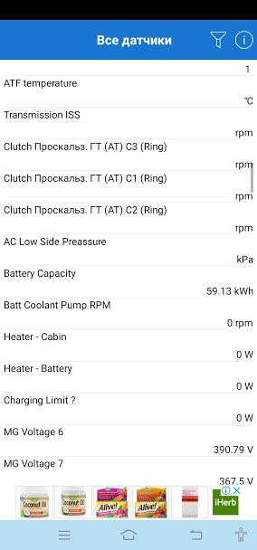

#109325Повідомлення 15 серп 2020, 21:15
сегодня снова просканировал батарею,погрешнось видать внушительная
Screenshot_20200814_221100.jpg [ 37 КБ | Переглядів: 18747 ]

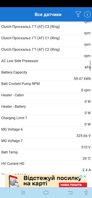

#109588Повідомлення 23 серп 2020, 23:06
разрядил почти в ноль,проехал 425 км на одном заряде
Screenshot_20200823_233519.jpg [ 42.63 КБ | Переглядів: 18625 ]
