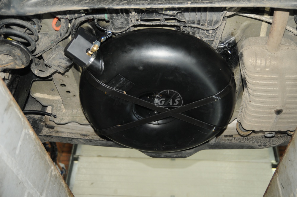

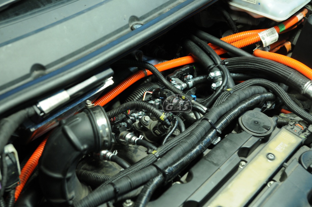

Ще фото установки газу на Volt першого покоління
BALLON.jpg [ 211.82 КБ | Переглядів: 10316 ]
FORSUNKI.jpg [ 221.66 КБ | Переглядів: 10316 ]
KNOPKA.jpg [ 150.05 КБ | Переглядів: 10316 ]
PODKAPOTKA.jpg [ 219.12 КБ | Переглядів: 10316 ]
#67559Повідомлення 11 жовт 2018, 04:06
Дякував (ла) 9 Подякували 38
Великий мінус ГБО 6 покоління - це ціна.
dimademch2012 писав(ла):
Это экологический прокол Шеви: надо было сразу выкидывать бензобак и ставить такое ГБО
Це ускладнення і удорожчання конструкції, в США бензин по ціні як в нас, а зарплати набагато вищі.
Я думаю, якщо ви зібрались ставити газ на Volt, то можна було взяти машину дешевше і простіше, чисто бензинову, чи наприклад Prius (не plug-in), який по ціні і розходу трохи кращий за Volt. Volt - це в першу чергу електрична машина, його варто брати, якщо пробігу на електро вистачає для звичайних поїздок на кожен день.
Ще бачу такий мінус ГБО на Volt: якщо виникнуть проблеми при роботі на газу, Volt почне сипати помилки (він це любить) і взагалі може заблокувати машину. Для стирання помилок потрібний оригінальний сканер GM MDI (або його копія), звичайний ELM327 має обмежені можливості при роботі з Volt (на відміну від Leaf).

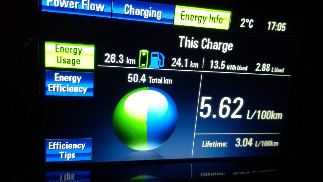

вот и наступили первые морозы и первые разочарования в данном автомобиле.Позавчера про +3 при остатке хода в 15 км начал включаться гибридный режим.Сегодня при -3 уже со старта включается ДВС и молотит постоянно. Показометр показывает какой то бред типа 2 км на 1 кВт\ч,при этом еще и кушает бензин более 10 литров на сотню. На 50 км ушло 13.5 кВт\ч+почти 3 литра бензина. То есть в мороз на электротяге не хочет ездить вообще. Есть конечно надежда что с этой машиной что то не так,приедет моя в ближайшее время-поделюсь впечатлениями.
Коментарій до файлу: комментарии излишни

#69504Повідомлення 14 лист 2018, 00:46
27кВтч даже без бензина модел Х хватит зимой на 100км, а тут еще 5,76л бензина сверху. Жесть. Ждем тестов вашей вольты.
#69507Повідомлення 14 лист 2018, 01:23
doc1972 писав(ла):
В настойках є 2 режими примусового запуску ДВС:
-cold (менше 0°C)
-very cold (менше -10°C)
В нових версіях Volt (здається з 2018р.) температуру примусового запуску знижено до -25°C.
