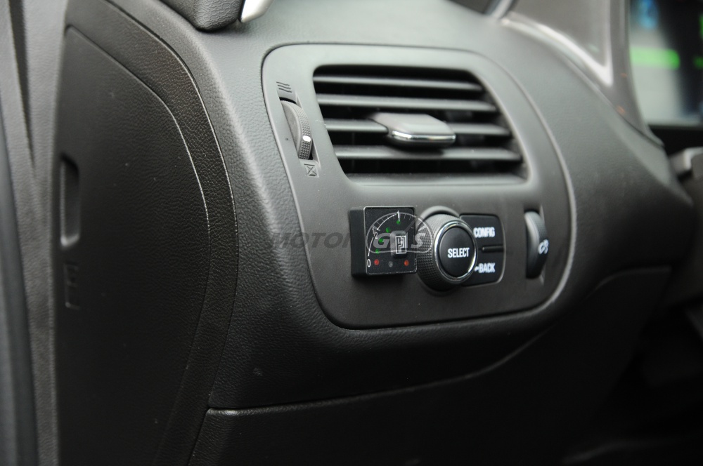

Ще фото установки газу на Volt першого покоління
BALLON.jpg [ 211.82 КБ | Переглядів: 10318 ]
FORSUNKI.jpg [ 221.66 КБ | Переглядів: 10318 ]
KNOPKA.jpg [ 150.05 КБ | Переглядів: 10318 ]
PODKAPOTKA.jpg [ 219.12 КБ | Переглядів: 10318 ]

Великий мінус ГБО 6 покоління - це ціна.
dimademch2012 писав(ла):
Это экологический прокол Шеви: надо было сразу выкидывать бензобак и ставить такое ГБО
Це ускладнення і удорожчання конструкції, в США бензин по ціні як в нас, а зарплати набагато вищі.
Я думаю, якщо ви зібрались ставити газ на Volt, то можна було взяти машину дешевше і простіше, чисто бензинову, чи наприклад Prius (не plug-in), який по ціні і розходу трохи кращий за Volt. Volt - це в першу чергу електрична машина, його варто брати, якщо пробігу на електро вистачає для звичайних поїздок на кожен день.
Ще бачу такий мінус ГБО на Volt: якщо виникнуть проблеми при роботі на газу, Volt почне сипати помилки (він це любить) і взагалі може заблокувати машину. Для стирання помилок потрібний оригінальний сканер GM MDI (або його копія), звичайний ELM327 має обмежені можливості при роботі з Volt (на відміну від Leaf).
