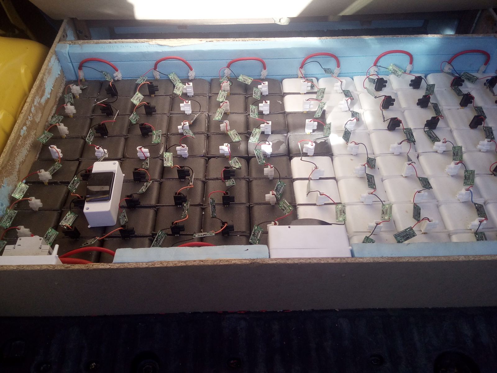

Батарея собрана из Тесла пальчиков 18650 ёмкостью 2700-2900мА, по 20шт в модуле. 96S подключена параллельно к основной ВВБ.
Бортовой комп конечно начал сходить сума 8O За два дня покатушек пересчитал СОХ с 71% до 75%.
Остаток заряда показывает неправильно.
Ещё задумался о балансировке ячеек. Балансиры от Романтика были заказаны под напряжение балансировки 4,11в, а батарея после зарядки оказалась заряженной до 4,09в на ячейку. Вопрос: срабатывает ли балансир?

Расчетные 2,7Ач*3,7в*20шт*96s=19,18кВтч, но учитывая рабочий диапазон, заряд до 4,09 разряд до 3,5 при котором бк пишет нулевую ёмкость, то получается меньше. Хотя ехать можно, но пищит противно. Да и для продления срока службы батареи данный режим оптимальный.
А для поднятия SOX надо разогреть батарею. Для этого выезжаете на трассу и тапок в пол до 110 и рекуперацией до 60. Циклы повторять до высадки батареи почти до нуля. Температура поднимется. После на зарядку. При температуре выше 17 гр SOX начнёт пересчитывать. В теплую батарею при зарядке больше влазит.

И еще хотел спросить, что получается по стоимости такой батареи?
Я взял для рабочих целей Кенгу, переделанную в пассажира, но проезжает маловато она, конечно. Мне людей возить на работу с работы. До работы 25км в одну сторону и иногда нужно будет делать 3-4-5 ходок.
125км зимой можно проехать, если очень плавно ехать 50км/ч.
Вот думаю, может быть что-то такое добавочное кинуть...
Я так понимаю, 20х96=1920 элементов получилось... + балансиры.

Я никому не рекомендую собирать такую батарею, долго кропотливо, не дёшево. У меня это побочный продукт от сварки батарей для шуруповертов, сигнализации и т.д.
Проще собрать батарею из лиф консерв или с вольта.
