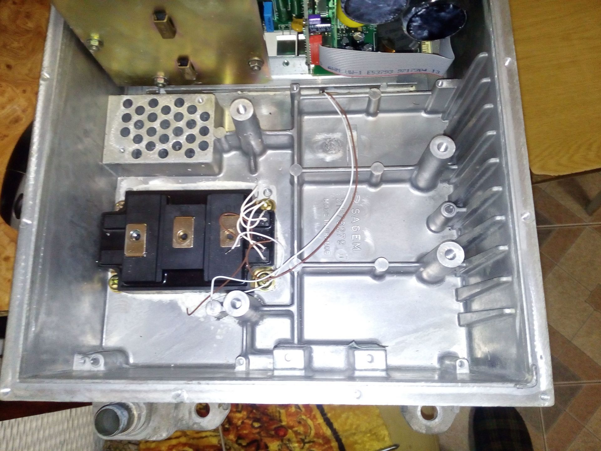

Нашел фотку, вроде IGBT? Самому можно поменять? Что покупать в замен???
Коментарій до файлу: Это IGBT?

#83914Повідомлення 02 черв 2019, 21:26
Что я знаю, что есть IGBT на 600В 300 и на 400А такие.
Запомните подключение тоненьких, белых проводков, те что на фото идут от IGBT.
Ваш IGBT вроде можно как то проверить...

Итак, снимаем мотор, щеткодержатель треснул, медные шины внутри перегрелись и расперли основание. Где взять хз, нашли в интернете картинку сего чуда, отрисовали и вырезали лазером из ящиков для никелькадмиевых акб (он из стеклопластика) склеили эпоксидкой, поставили пружинки и колодцы щеток на заклепки, подпилили напильником, поставили, от блока питания запустили на коленке-работает, заодно поменяли подшипники, сальники, протерли. Пора ставить на машину.
Мотор на месте, все подключили, не работает :doh: Копаем дальше, по советам месных форумчан, заказал igbt модуль, отправил на ремонт Паше (спасибо Паше!!!!) все заработало, только потом dcdc сдох, но у меня был флетпак, и я не долго думая поставил его.
