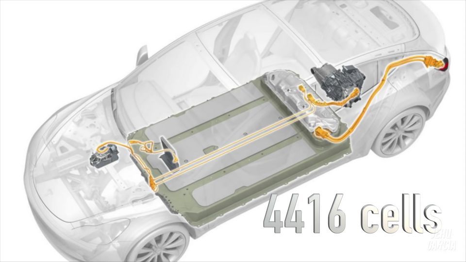

4416шт ÷ 96s = 46р
23s46p и 25s46р
Если там и вправду 80кВтч то:
80.000Втч ÷ 4416шт = 18+ Втч или ~4900мАч
В общем, э-байкеры становитесь уже сегодня в очередь! ;)

Там уже не 18650?
 Заголовок повідомлення: Re: Tesla model 3
#58653Повідомлення 18 трав 2018, 19:31
Оказывается для кого то это новость))
Да, там 2170.
Где-то проскакивала информация, что в элементах 2170 4400мА/ч. Но это было еще пару лет назад, когда фабрика только строилась. Но по факту ни в одной батарейке тесла нет столько, сколько заявленно. в 70кВт с завода 64кВт если ее заряжать до 4,2В. У 90ки 84-85кВт. Только у сотки 98-99кВт. Интересно будет померить с тройки элемент. Но они похоже чем то залиты полностью и так просто как с эски не получится разобрать.

По Гришеному методу можно попробовать акриловый растворитель))
Встречал на ютубе видео где тройка лонг заряжалась с 0 до 100% на СЧ то зашло в нее то ли 70 то ли 75кВтч...

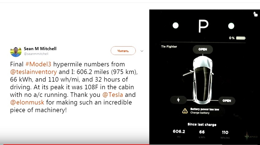

Tesla 3 проехала 975км на 66кВтч-й батарее с оптимально-крейсерской скоростью 40км\ч, что даёт около 67.6Втч/км (или 110Втч/милю)

При этом тесла 3 перестала заряжаться ;)
