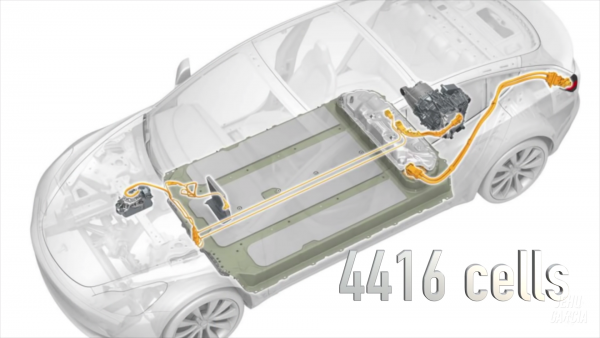

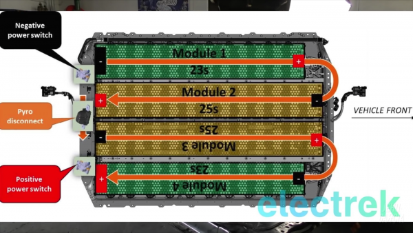

Screenshot_2018-05-18-07-17-23.png [ 1.67 МБ | Переглядів: 15195 ]
Screenshot_2018-05-18-07-18-30.png [ 1.02 МБ | Переглядів: 15195 ]
4416шт ÷ 96s = 46р
23s46p и 25s46р
Если там и вправду 80кВтч то:
80.000Втч ÷ 4416шт = 18+ Втч или ~4900мАч
В общем, э-байкеры становитесь уже сегодня в очередь! ;)

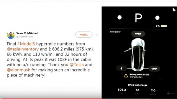

Tesla 3 проехала 975км на 66кВтч-й батарее с оптимально-крейсерской скоростью 40км\ч, что даёт около 67.6Втч/км (или 110Втч/милю)
Безымянный.jpg [ 78.13 КБ | Переглядів: 14987 ]
 Заголовок повідомлення: Re: Tesla model 3
#59779Повідомлення 31 трав 2018, 21:18
При этом тесла 3 перестала заряжаться ;)

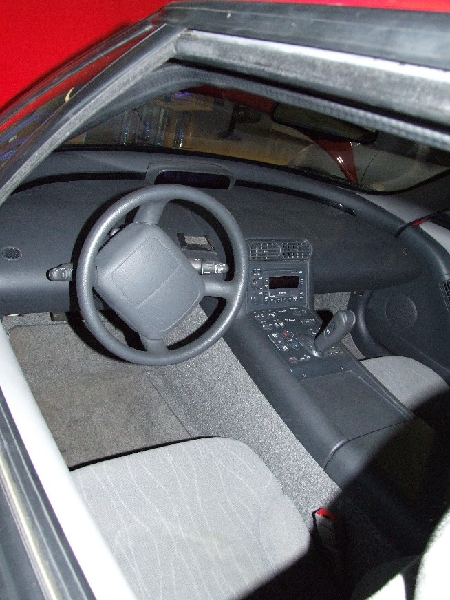

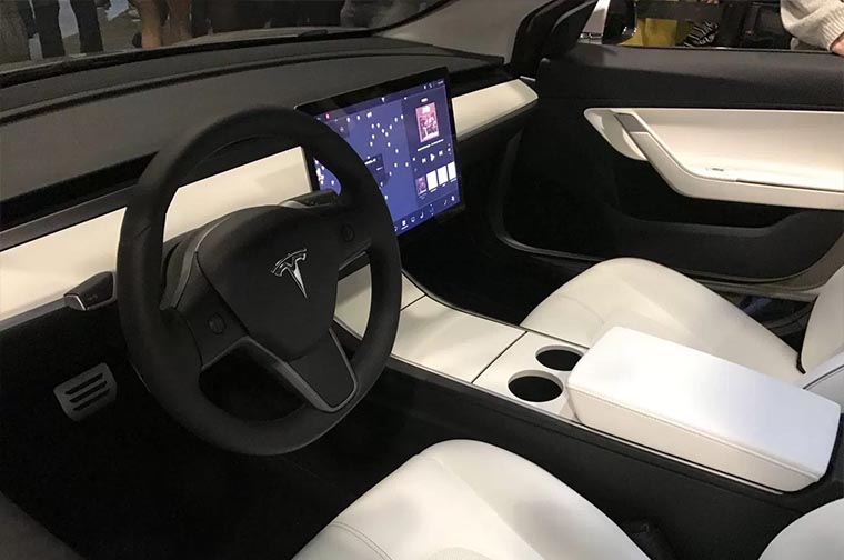

Салон GM EV1 і салон Tesla Model 3.
