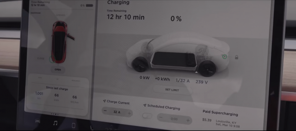

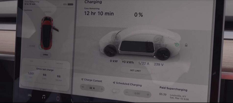

66 Втч/км расход во время рекордного заезда в идеальных условиях. Пробег на одной зарядке 1001км, тысяча один километр!
Спасибо немцам за интересный тест. На видео интересный момент как они малой кровью, благодаря автопилоту, сделали тест.
tesla_model_3_record_1001_km.png [ 1.02 МБ | Переглядів: 16750 ]

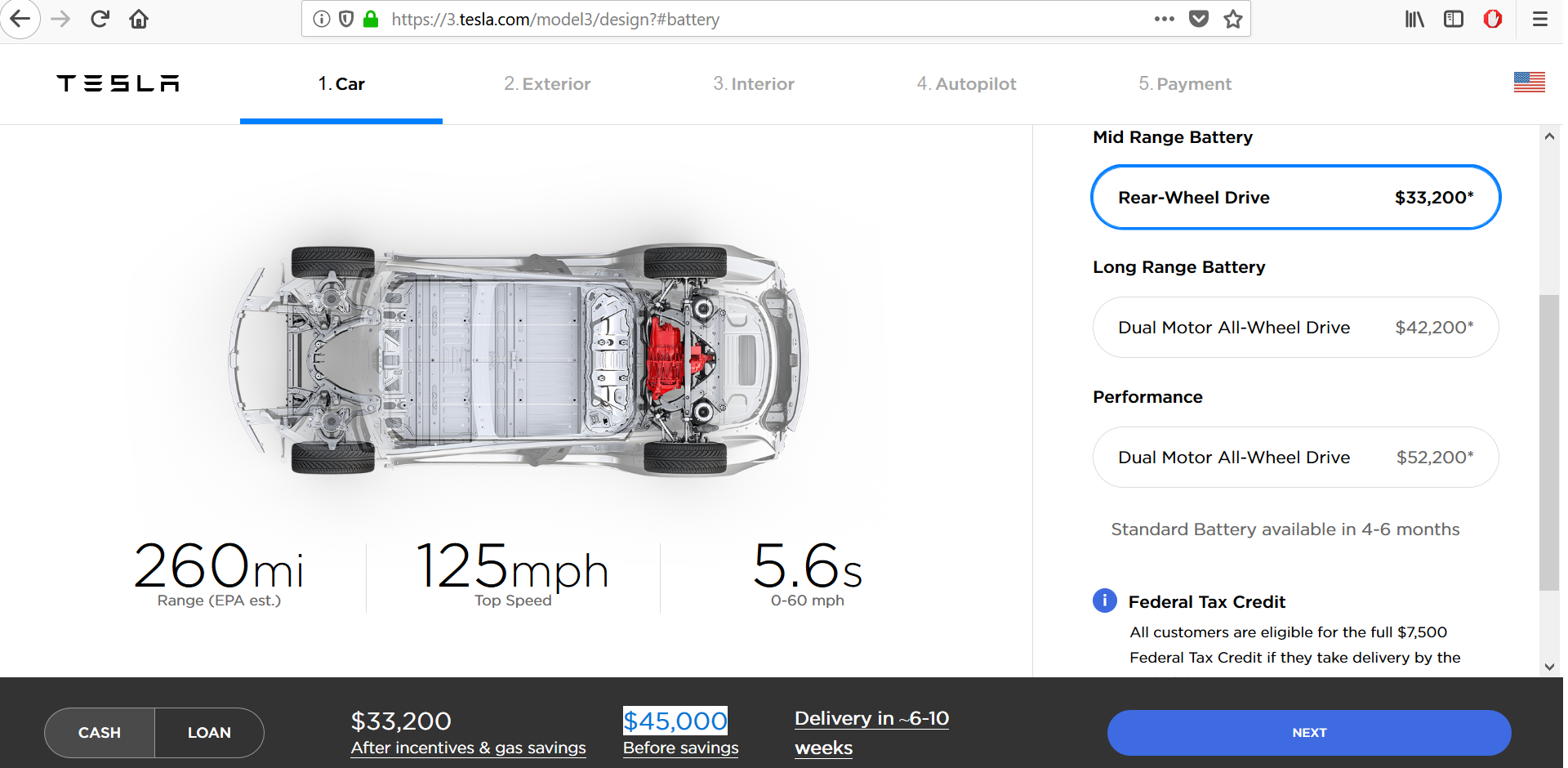

Ну и я подброшу про тройку. В конфигураторе появилась версия MidRange за 45k$.
model3_1810.png [ 591.46 КБ | Переглядів: 16730 ]
P.S. перечитал всю ветку и понял, что это еще не самая маленькая батарея, соответственно голой машины за 35 пока так и нет.
P.P.S. Согласен со Сталкером в первом сообщении, поэтому специально скриншот для записи всех ходов. :idee:

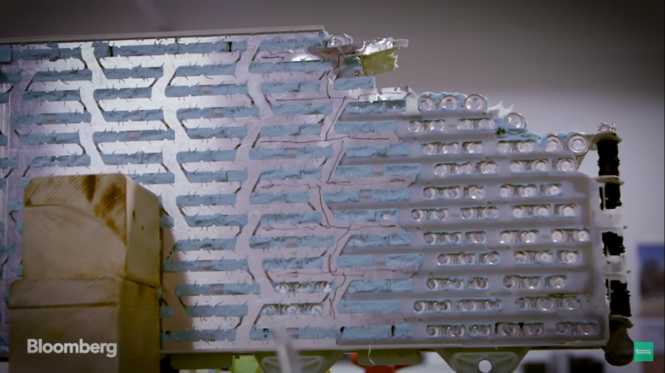

немного доп инфы с teardown Sandy Munro
Полная ёмкость батареи 80,5 kWh, доступно для пользователя 78.3 kWh
Коментарій до файлу: Центральный модуль 25s46p 105 volts max. Размеры 1854m*292mm*90mm Вес 99kg. Ёмкость 21kWh
battery 2.jpg [ 144.72 КБ | Переглядів: 16433 ]

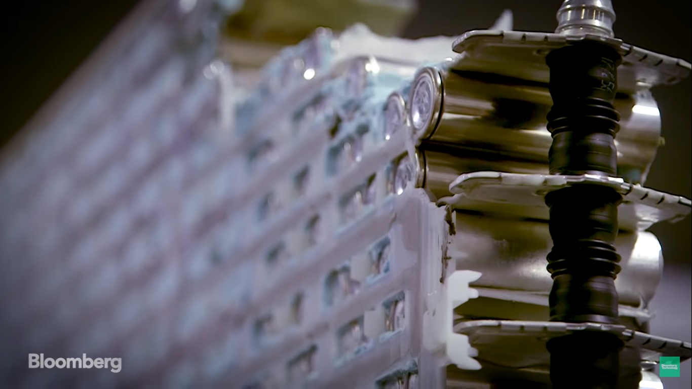

Коментарій до файлу: Внешний модуль 23s46p, 96 volts max, 1715mm*292mm*90mm. Вес 87kg. Ёмкость 19kWh
battery.jpg [ 212.57 КБ | Переглядів: 16433 ]

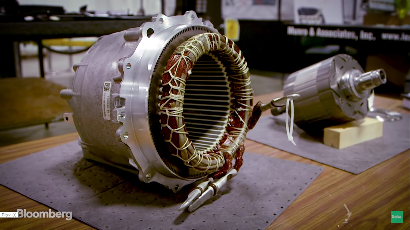

Коментарій до файлу: Себестоимость производства 755$,вес 46 кг, 280л.с.
motor 755 buks 46 kg.jpg [ 225.27 КБ | Переглядів: 16433 ]

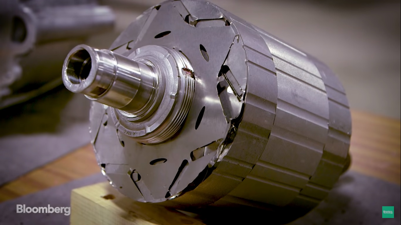

Коментарій до файлу: Ротор заднего тягового IPM мотора(спереди ставят асинхронник), каждый прямоугольный магнит состоит из 4-х частей
rotor.jpg [ 169.67 КБ | Переглядів: 16433 ]

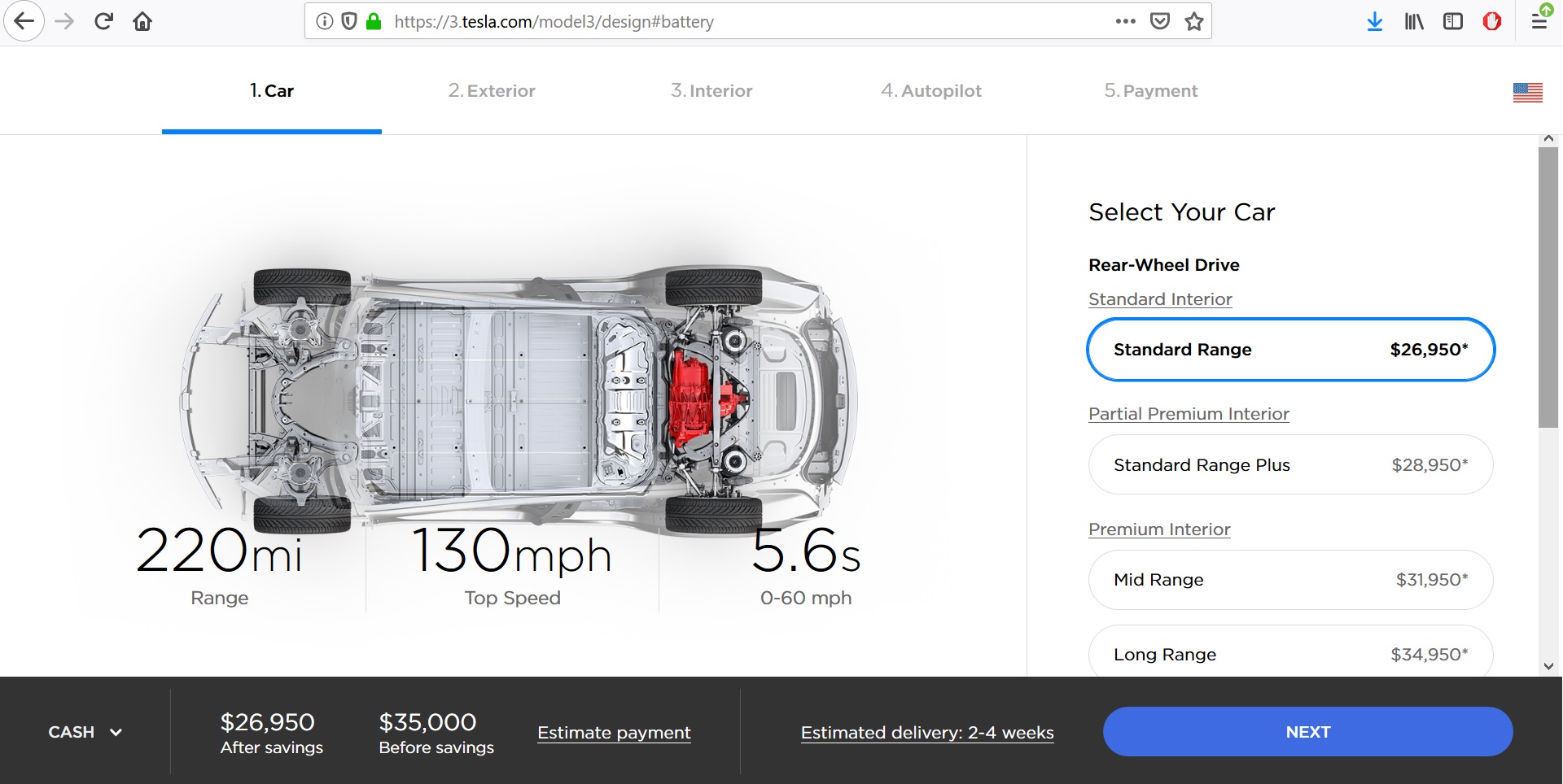

Исторический момент. :)
model3_35k.jpg [ 280.3 КБ | Переглядів: 16057 ]
 Заголовок повідомлення: Re: Tesla model 3
#76099Повідомлення 01 бер 2019, 12:38
Звідки: Днепроптеровск
Неплохо неплохо.
Пусть еще десятку скинет. Тогда согласимся что за базар ответил!
#76115Повідомлення 01 бер 2019, 19:10
Пацан говорил 35к $, пацан сделал)))
Еще 3750$ бонус действует. В штатах за эти деньги практически бесплатно. А альтернатива в этом ценовом сегменте от конкурентов мягко говоря слабая.
#76315Повідомлення 04 бер 2019, 15:43
Дякував (ла) 8 Подякували 118
DeLike писав(ла):
[i]Пацан говорил 35к $, пацан сделал
нУ ,он в начале когда все начиналось толковал про 25к:) Ну да ладно,35к - это уже дно,на котором уже Лиф 2 и BYD а ля Lexus RX450h...
Ниже уже некуда,25к уже невозможны для авто,разве что е-рикши...
