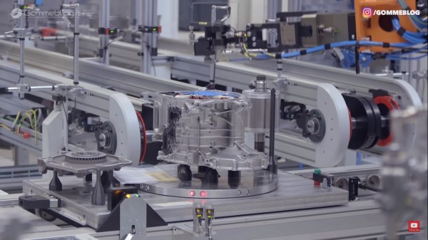

Вот это поворот 8O у этих асинхронников даже беличья клетка из алюминия... :o

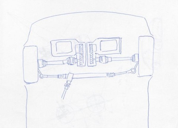

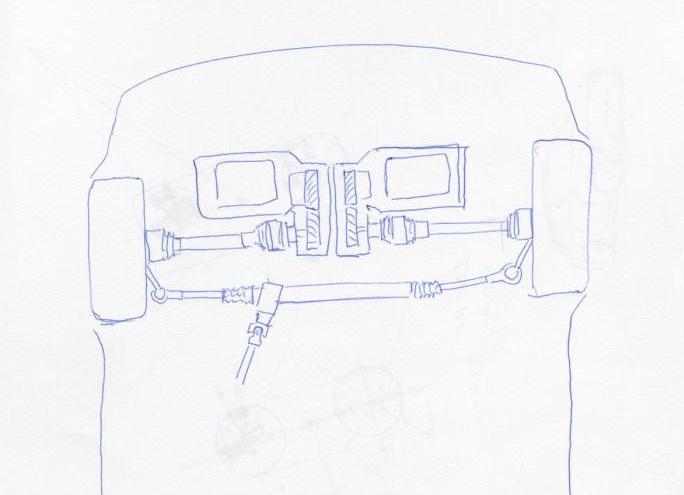

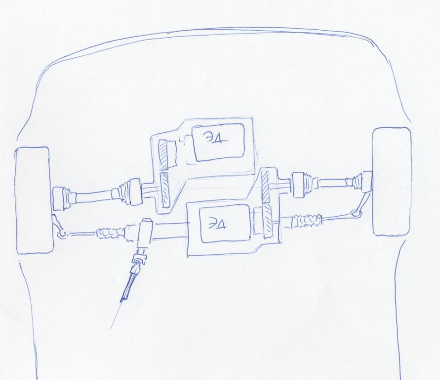

А ещё передние моторы от этой Ауди -отличные заготовки для привода с индивидуальными двигателями на каждое колесо, просто заблокировать дифференциал и использовать только одну "полуось", причём есть варианты и по компоновке! Весёлый можно мобильчик собрать 8O

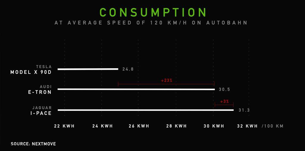

В прямом сравнении на скорости 120 км/ч:
Tesla Model X (Cx 0,25) показал лучшие результаты.Потребление 24,8 кВтч на 100 км. Асинхронники медный ротор.
Audi e-tron (Cx 0,27) показал на 23% более высокое потребление - 30,5 кВтч / 100 км. Асинхронники алюминиевый ротор.
Jaguar I- Pace (Cx 0,29) потреблял на 26% больше, чем модель X, 31,3 кВтч / 100 км. IPM моторчики

По видео получилось 48 пазов статор и 58 пазов ротор
