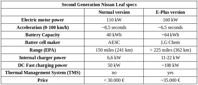

Технические характеристики следующего лифа.
second-generation-nissan-leaf-specs.png [ 13.21 КБ | Переглядів: 11165 ]
Источник: https://electrek.co/2018/01/04/nissan-l ... -charging/

Interesting, а там AC порт получается уже точно не Type1 даже для америки, если может кушать до 22 кВт?

Ну лиф 2018 (Normal Version) уже идет с тип2 для европейского рынка. Е плюс точно также будет с тип2 для Европы иначе никак бы тогда 11-22кВт. Для Америки/Японии не знаю. Сюдя по ценнику в евро инфа для европейского рынка.

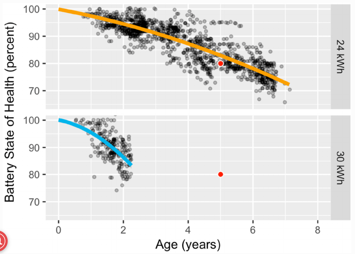

Деградація батареї Nissan Leaf 30kW

Фотки можно какие угодно слепить. Ссылку бы на источник не помешало бы.

https://pushevs.com/2018/03/20/nissan-l ... batteries/

Там и на английском понятно. Что вся проблема в том, что это показания бмс в лиф спае, а какая там реальная емкость знает только Ванга...
П.С: в комментах присутствует так же достаточно критики...
Хотя следуя логике производителя, например официально типо невозможно установить 30ку батарею вместо 24ки, мы знаем что это не так и этому есть только одна причина - экономическая выгода. Так что я и не удивлюсь, если новую химию батарей так и разрабатывали, что бы как раз после гарантии емкость была недостаточной. И если клиенты не захотят менять целую машину из-за новой, более емкостной ВВБ, то и на старой будет эксплуатация уже не та (емкость <70%).
