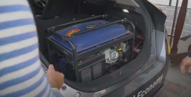

#112676Повідомлення 18 лист 2020, 14:00
Звідки: Ярославль
Дякував (ла) 0 Подякували 202
Nissan Leaf Range Extender.
Тест зарядки лифа перевозимым генератором.
REX Leaf.jpg [ 58.05 КБ | Переглядів: 13268 ]
