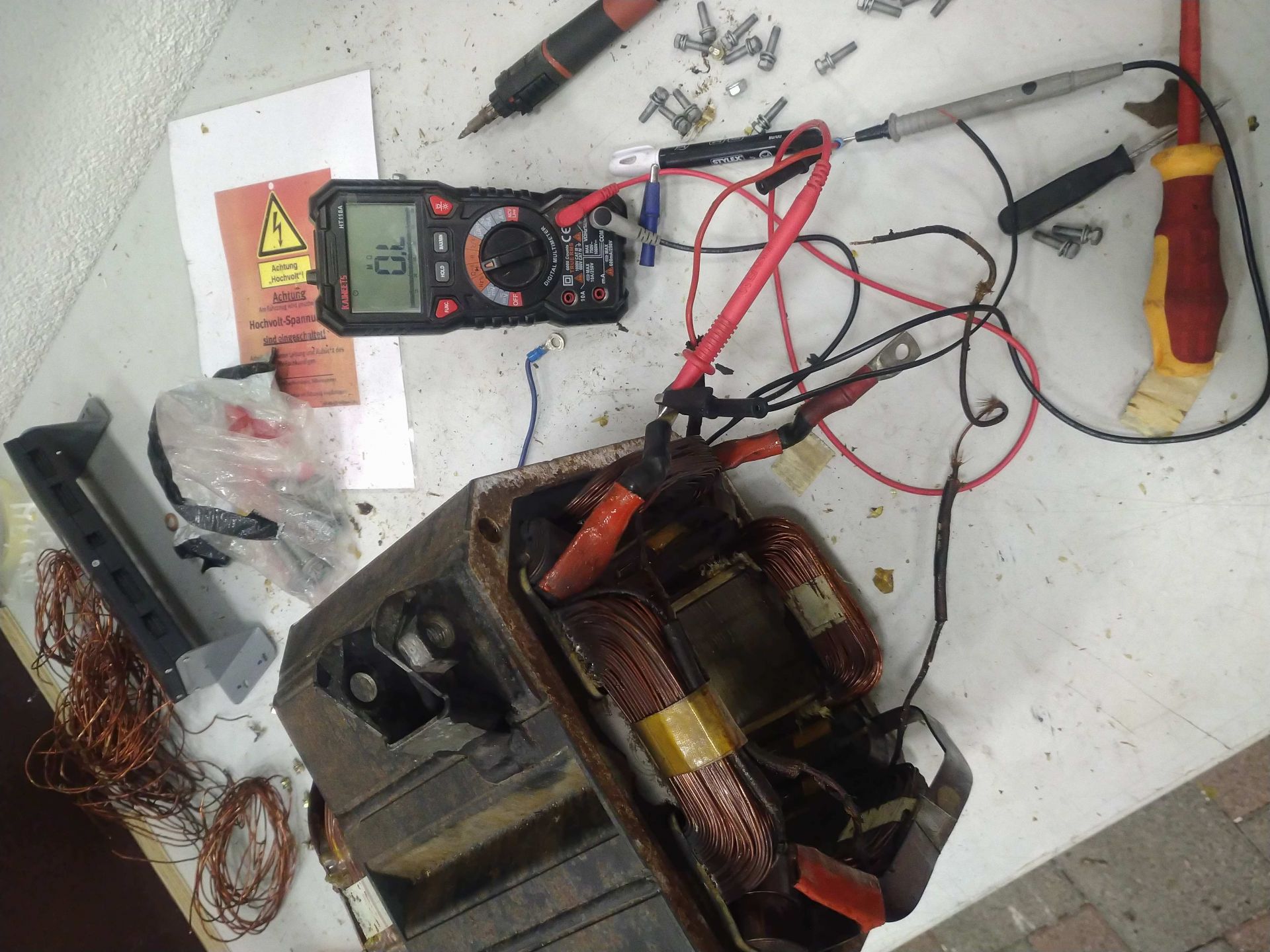

#138518Повідомлення 14 груд 2024, 07:35
Звідки: Borna
Дякував (ла) 10 Подякували 6
насилу виколупав двигуна з машини ,тепер мушу розібрати і визначити де згорів
IMG_20241213_151335.jpg [ 275.74 КБ | Переглядів: 26668 ]
IMG_20241213_151329.jpg [ 334.4 КБ | Переглядів: 26668 ]
IMG_20241213_145956.jpg [ 317.76 КБ | Переглядів: 26668 ]
 Заголовок повідомлення: Re: пробую ремонтувати Saxo electrique
#138540Повідомлення 16 груд 2024, 13:05
Звідки: Borna
я здається вияснив причину поломки, під лак якось попала вода , після чого окис міді почав замикати, горіти і заплавив дрота
#138541Повідомлення 16 груд 2024, 13:06
Звідки: Borna
спробую розмотати чи перемотати
#138548Повідомлення 17 груд 2024, 06:51
Звідки: Borna
зняв перекорочений дрiт,добився доброї ізоляції
тепер не хватає 33,2м, спробую заізолювати/домотати
дріт 1,8мм
