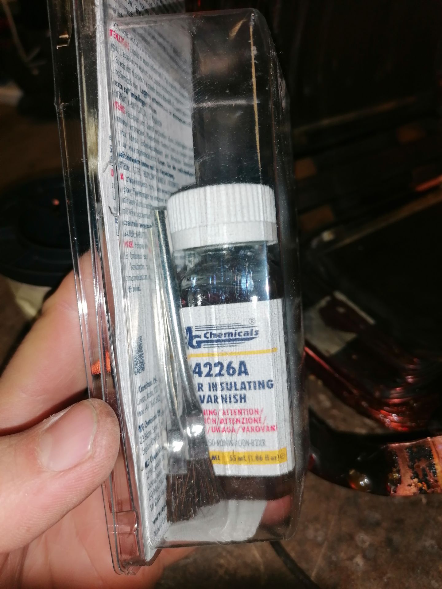

нарешті приїхав ізоляційний лак
Коментарій до файлу: лак,дорогий

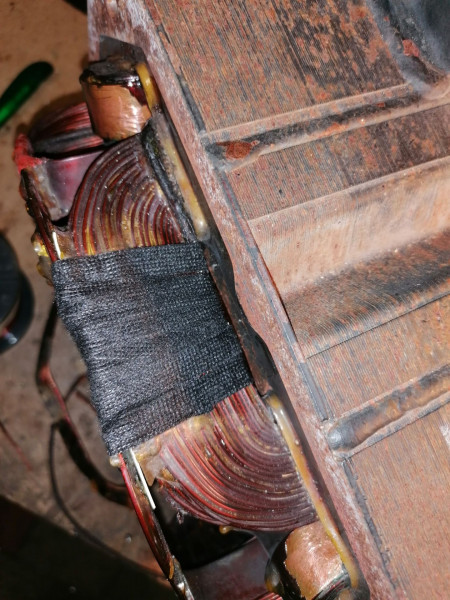

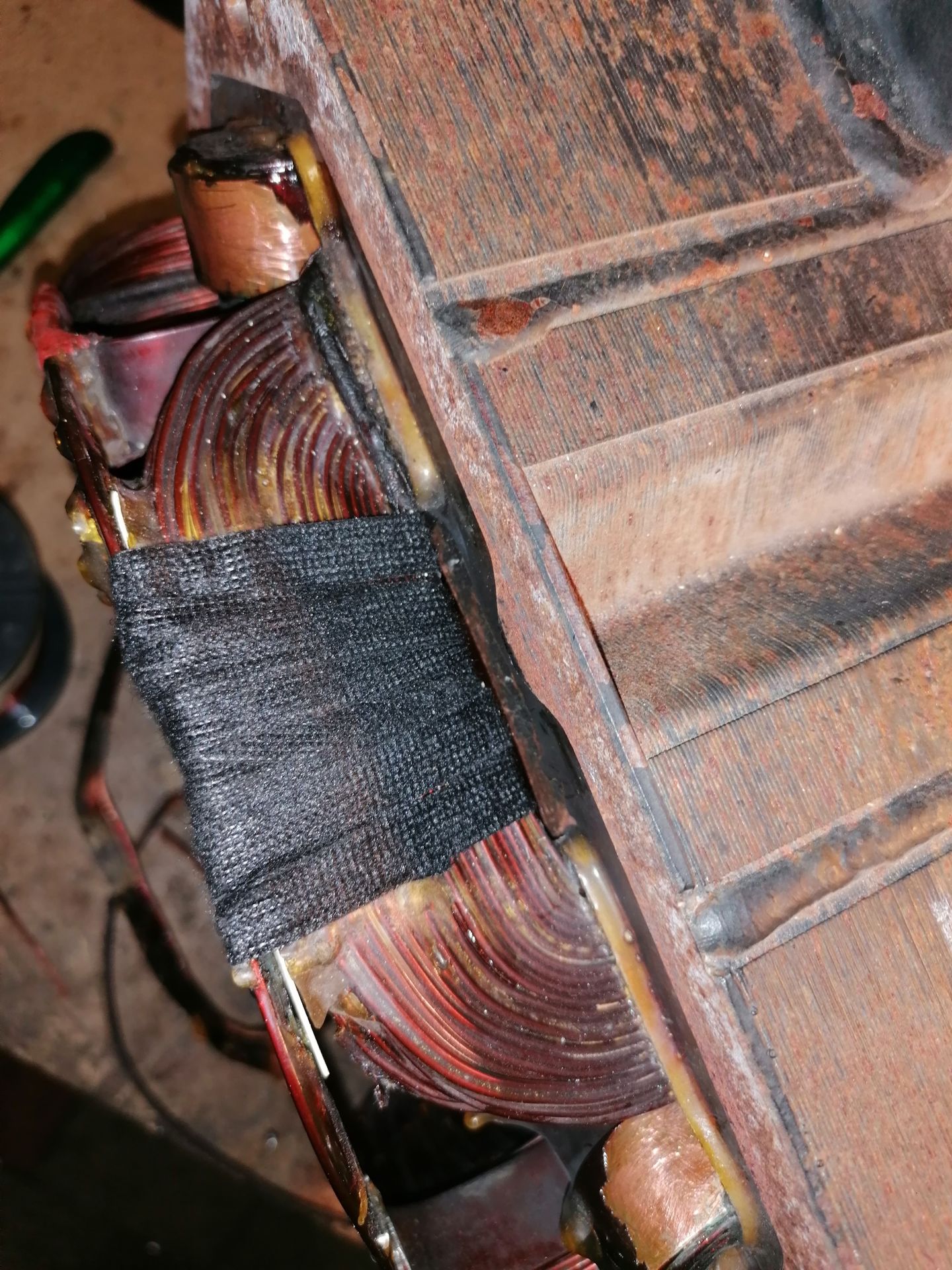

Коментарій до файлу: ізолюю схожі місця щоб не пробило
IMG_20250108_145458.jpg [ 491.83 КБ | Переглядів: 12926 ]

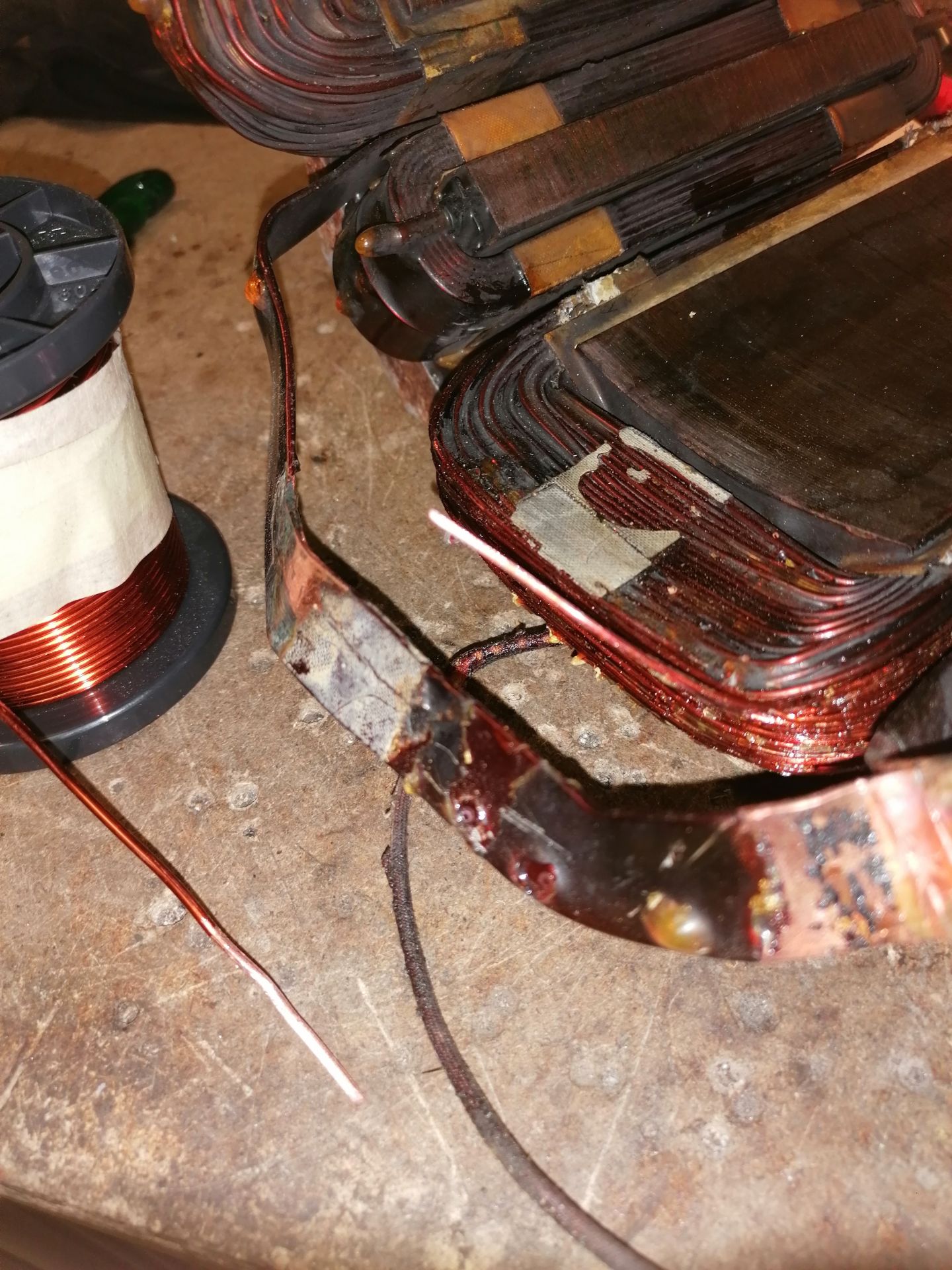

Коментарій до файлу: чищу для пайки дріт,який до мотаю
IMG_20250108_145454.jpg [ 426.79 КБ | Переглядів: 12926 ]

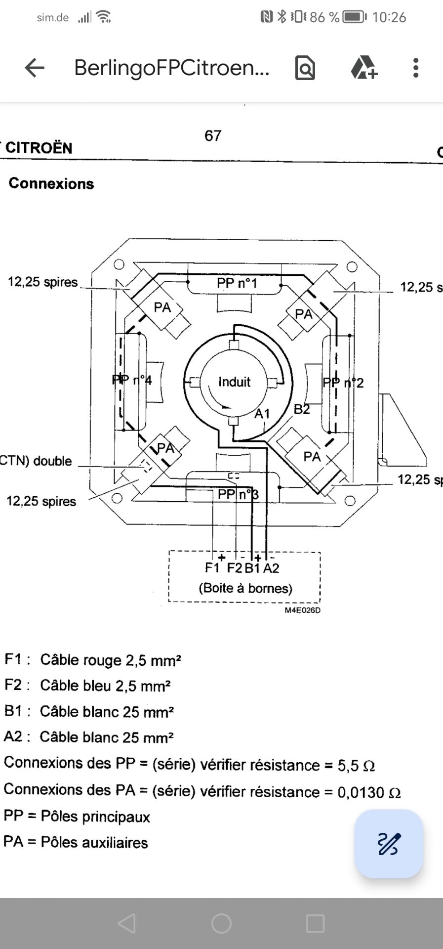

нажаль дріт виявився за товстий ,там пише 2,5 квадрата ,але це,певно для іншої версії, в реальності десь 2, не 1,8мм,а 1,5мм,вже замовив ,як прийде -намотаю
Коментарій до файлу: не правильна схема
Screenshot_20250108_102612_com.google.android.apps.docs.jpg [ 162.1 КБ | Переглядів: 12921 ]
