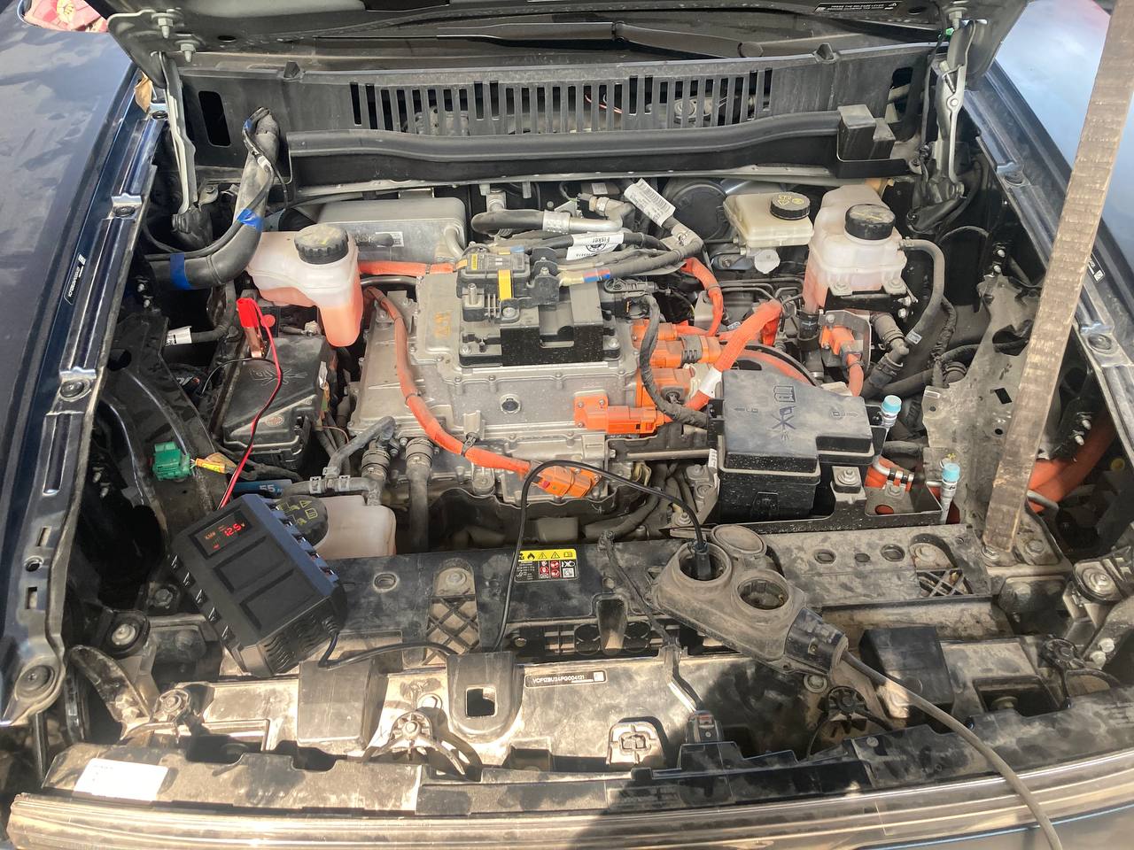

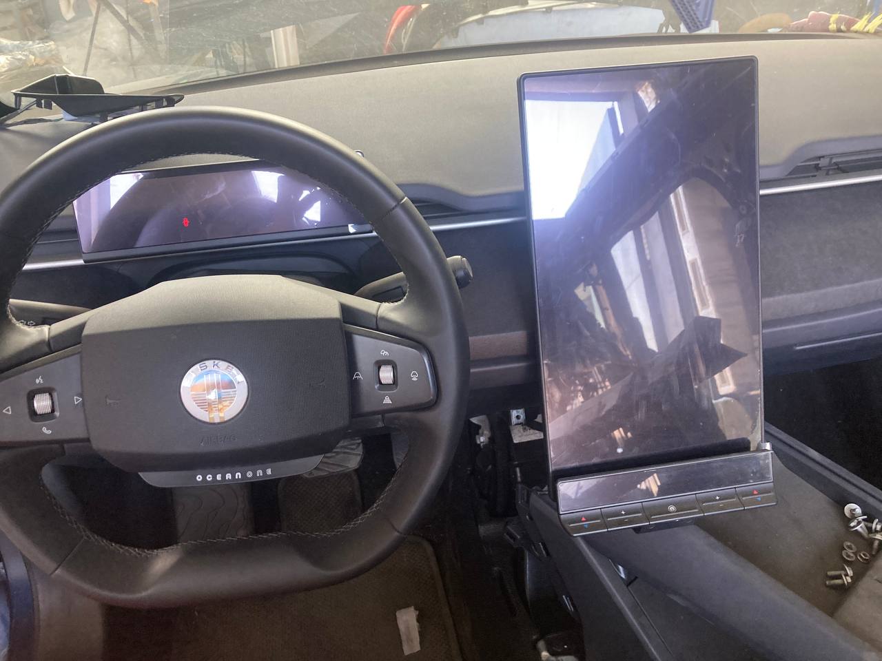

Це вже електромобіль, а не гибрид як його попередник. Но все так же під капотом зібрані блоки зі всього світу. Частина блоків машини BAIC, частина - BYD. BMS та блок керування двигуном - власні. Приблизно так би я робив, якщо б наказали почати виготовляти електромобіль в Україні за 4 місяця :D Но у людей то було часу і можливостей по-більше.
Капот кріпиться по спортивному - без замків.

...упор капота надо-бы прострогать, шоб аккуратненько смотрелось :D

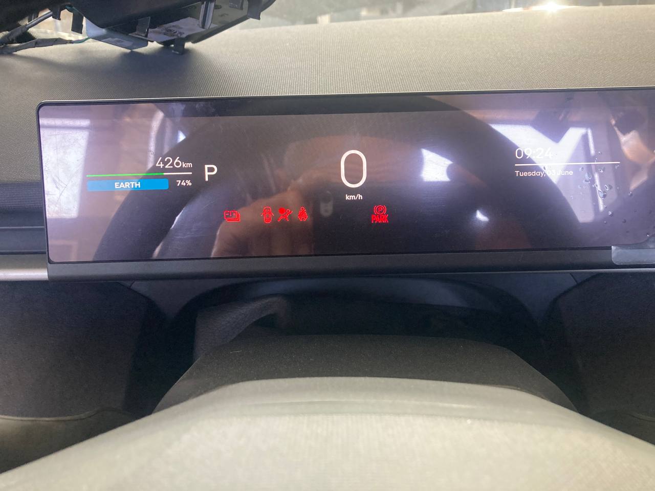

Я вже пів року власник цієї марки...
Авто хороше
Якщо продублювати маси (там цікава ідея, блоки розкидані по алюмінієвому кузову, йде окрема маса прямо з кузова і до кожного блоку)
Але як я розумію виник нюанс
а - алюміній матеріал активний і при стику з повітрям утворюється оксид алюмінію, який погано проводить електрику, для 220 це не проблема, а для десятих ампер при 12 вольт - які йдуть на живлення блоку-це вже є певною проблемою
От і виходить
авто просипається, опитує стан, не бачить парочки блоків і кидає помилку..
При чому кожен раз глючить інший блок... тому помилок набираються сотні.. і ясно що без пляшки не розберешся.
До того як продублював -отримував коломийки два рази в день
Після продублював, за 3 місяці і 6000 км - три рази.
Продублював навіть не всі, а тих 8 які під капотом спереду, взяв мідний дріт січенням 4мм 10 м.п, набив на кінець міднолужений кабельний наконечник і закріпив на нуль акамулятора, і далі потягнув до всіх точок на кузові де є кріплення маси , дріт не розрізав а зачищував, засовував зачищеним в наконечник , обтискав і тягнув далі.
