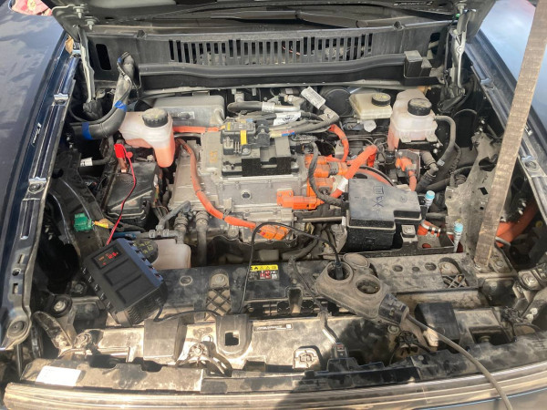

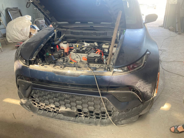

Це вже електромобіль, а не гибрид як його попередник. Но все так же під капотом зібрані блоки зі всього світу. Частина блоків машини BAIC, частина - BYD. BMS та блок керування двигуном - власні. Приблизно так би я робив, якщо б наказали почати виготовляти електромобіль в Україні за 4 місяця :D Но у людей то було часу і можливостей по-більше.
Капот кріпиться по спортивному - без замків.

...упор капота надо-бы прострогать, шоб аккуратненько смотрелось :D
