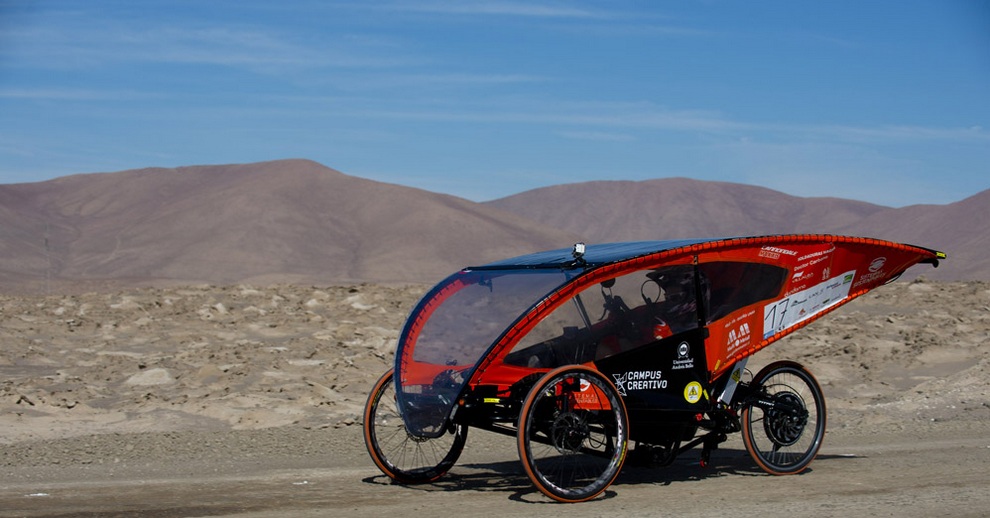

Есть международное ралли в пустыне Атакама, Чили.
Проводится чилийскими властями с 2011 года. Что-то уже писал на форуме про это и про машины участников.
Участвуют две категории Солнечных ТС - гибриды (велоэлектромобили) и чистые электромобили.
Carrera Solar Atacama - официальный сайт
Carrera Solar Atacama | Facebook
Carrera Solar Atacama - Wikipedia, la enciclopedia libre
Можно предложить студентам подготовить для участия к возможному ралли 2017 (может не проводится - надо уточнять бывали годы пропусков) образец (образцы) по одной из категорий. И учить испанский :)
Разнообразие в конструкциях исключительное. Материалов в сети по этому ралли полно, да собственно на предыдущей странице то что я давал про чилийских студентов касалось и участия в ралли. Гибридные конструкции это вообще зачастую трехколесные велосипеды с солнечной батареей. В солнечных электромобилях так же разнообразие полное.
Если студенты КПИ решат участвовать - шасси для ралли вполне подходит "муравьиное"
кстати в Южую Америку "Муравей" экспортировался много лет.

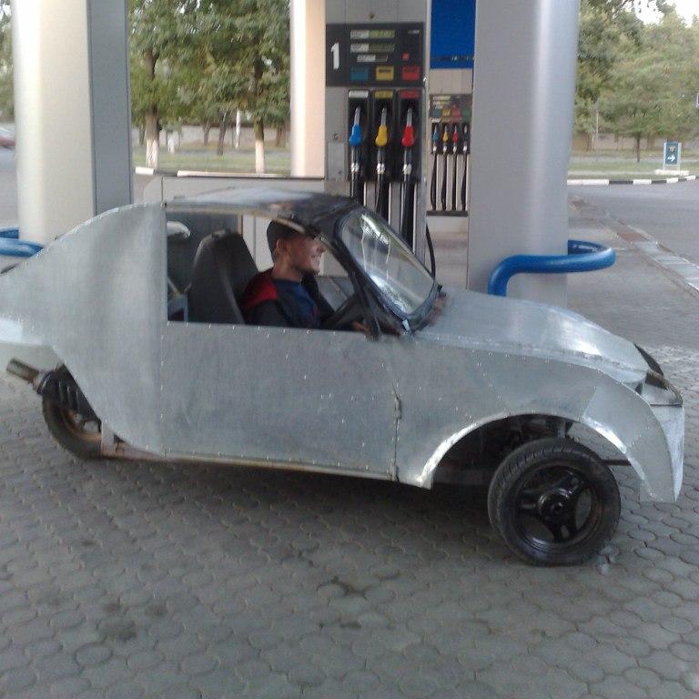

А это самодельный кабинороллер из Николаева выполненый по той же схеме как и кабинороллер из Винницы - задняя часть от скутера + передний мост, самодельный или от мотоколяски. Автомобиль сей предназначен для инвалида. Студент может еще изощриться в части дизайна.

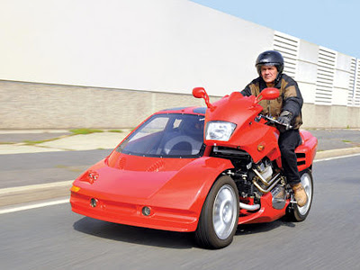

вот еще пример, хотя и запредельный по своей подаче
A FRENCH BUILDER ATTACHES THE BODY OF A SPORTS CAR TO A MOTORCYCLE
Laverda Sidecar
Зображення Зображення Зображення
Кстати такой мотоцикл вполне может работать и как такси...
В переводе на местные реалии штудентом для донора берется колясочный мотоцикл КМЗ, переделывается на электроход, с батареей в коляске, а коляска оформляется в закрытую капсулу с тем или иным дизайнерским изыском.
