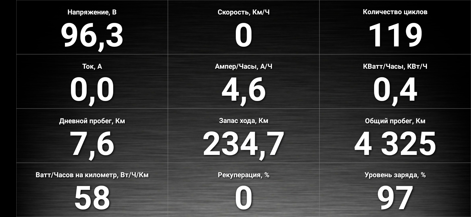

Першы дзень летняга цяпла, па гораду
Screenshot_20210511_114915_emkit.automotive.powerwatcher.jpg [ 304.51 КБ | Переглядів: 7119 ]
Screenshot_20210511_114919_emkit.automotive.powerwatcher.jpg [ 349.27 КБ | Переглядів: 7119 ]
Мой канал youtube MinskSiti
