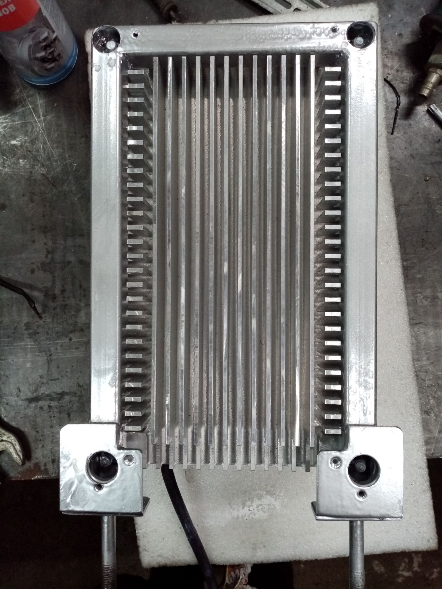

Зрабіў радыятар для ахалоджвання кантролера, выкарыстаў пасту цеплаправоднасці і 2 вентылятара 140мм .
Пліта 40мм зроблена на ЛПУ фрэзеру.

Фрезеровали радиатор из цельного куска алюминия??

Так, трохі вышэй так і напісаў, пліта 40 мм.
