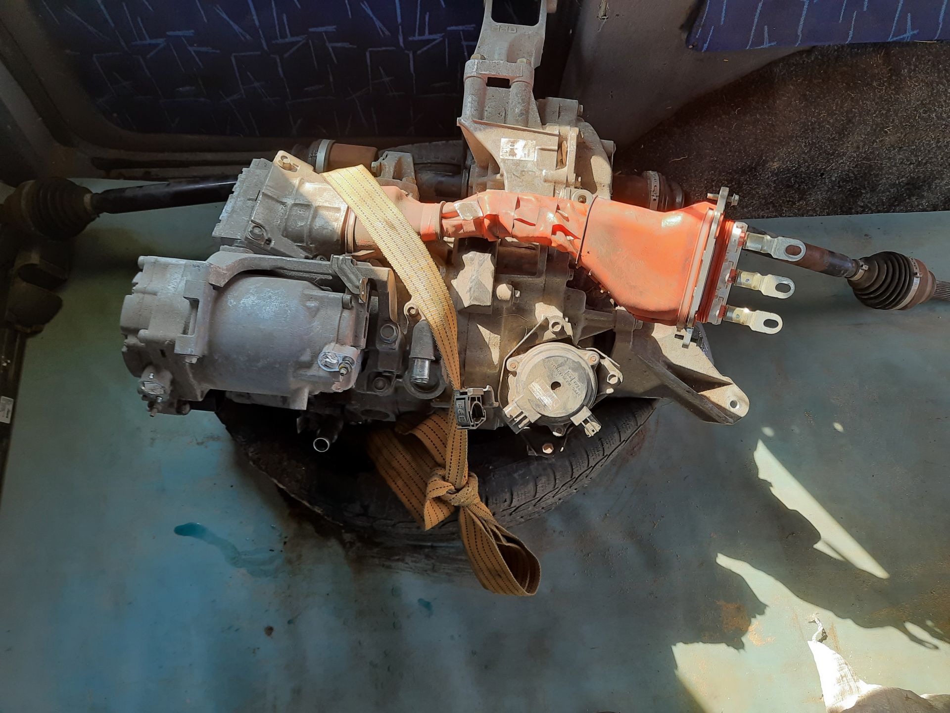

Добрый день. Вчера приобрёл двигатель с инвертором и всем что получилось снять с машины)). Следующий шаг покупка батареи и контроллера Дмитрия. Машина каждый день ездит, поэтому надо все собирать, а потом начну переоборудовать.

Все что смог увезти))

Много денег потянуло?

650$ за все. Половина ненужного, просто раскручивать сам пока разрешали :D

Бомба!
