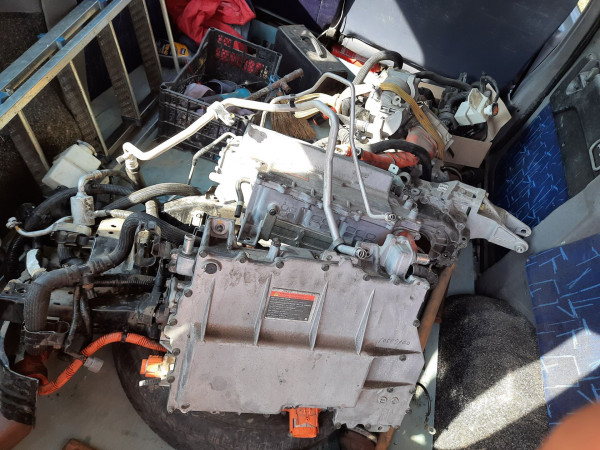

Добрый день. Вчера приобрёл двигатель с инвертором и всем что получилось снять с машины)). Следующий шаг покупка батареи и контроллера Дмитрия. Машина каждый день ездит, поэтому надо все собирать, а потом начну переоборудовать.

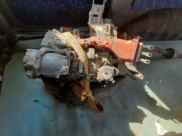

Все что смог увезти))

 Заголовок повідомлення: Re: Peugeot Expert Полтава
#121923Повідомлення 14 вер 2021, 18:26
Много денег потянуло?
#121925Повідомлення 14 вер 2021, 19:02
Звідки: Хутор возле Диканьки.
Дякував (ла) 76 Подякували 45
650$ за все. Половина ненужного, просто раскручивать сам пока разрешали :D
#121947Повідомлення 15 вер 2021, 11:25
Бомба!

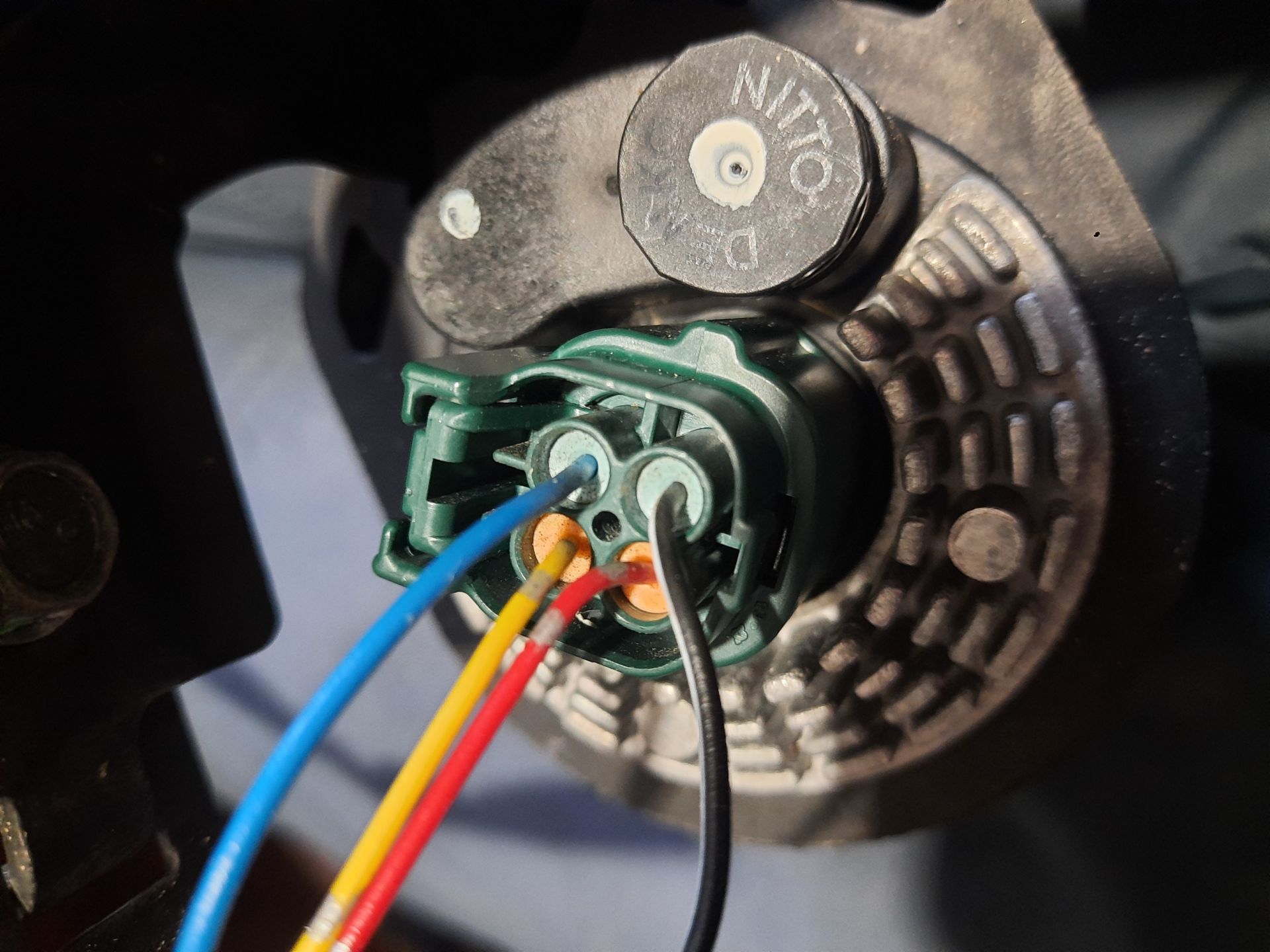

Добрый день. Подскажите, как запустить электропомпу от лифа?

Хочу електротранспорт: любой
VerTer писав(ла):
тут https://www.mynissanleaf.com/viewtopic.php?t=31574
#124244Повідомлення 18 груд 2021, 13:32
Получается разные скорости вращения?! Очень интересный вариант {!_!}
#124245Повідомлення 18 груд 2021, 13:46
Я пока увидел про одну скорость- желто-чёрный на массу, коричневый на плюс. Два провода -не понятно зачем :?
#124247Повідомлення 18 груд 2021, 15:39
два провода для управления САN в таком подключении просто будет крутиться на максимум,и не сильно менять обороты от изменения напруги... и да,нужно подождать несколько секунд после подачи напряжения...
#124275Повідомлення 20 груд 2021, 00:08
Спасибо всем за быстрые ответы. {!_!} Всё работает, помпа стартует через 5 секунд. Правда у меня цвета проводов другие, но распиновка такая же.
