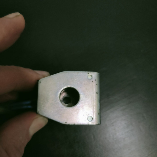

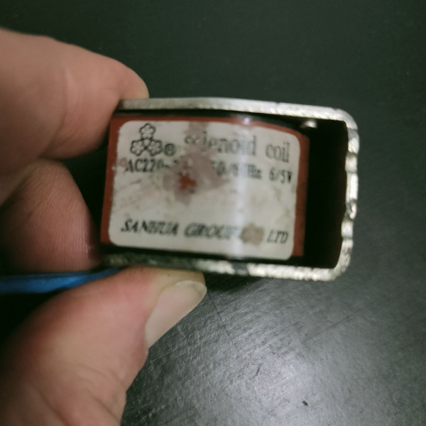

Может кто сталкивался с подобной катушкой электромагнита, но на 12В?
Отверстие в центре 10мм, длина катушки 25мм

Похоже на катушку бензоклапана в газовом оборудовании
