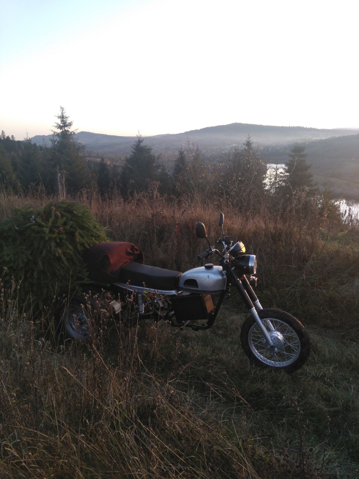

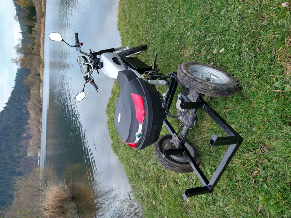

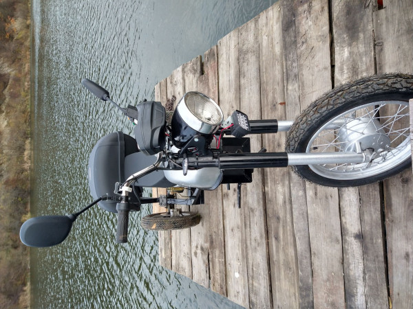

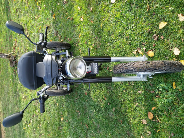

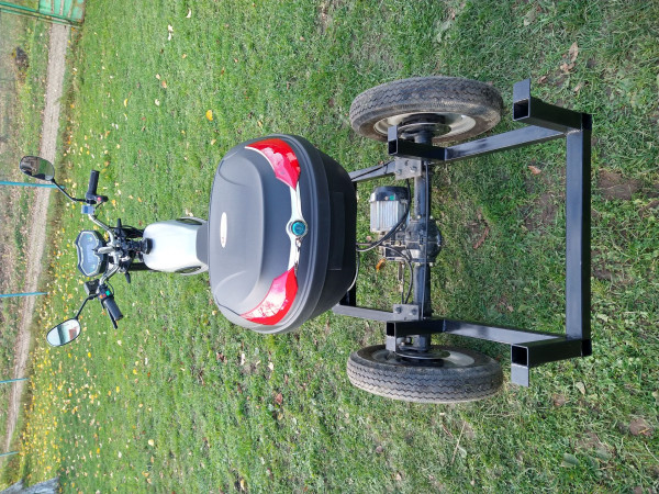

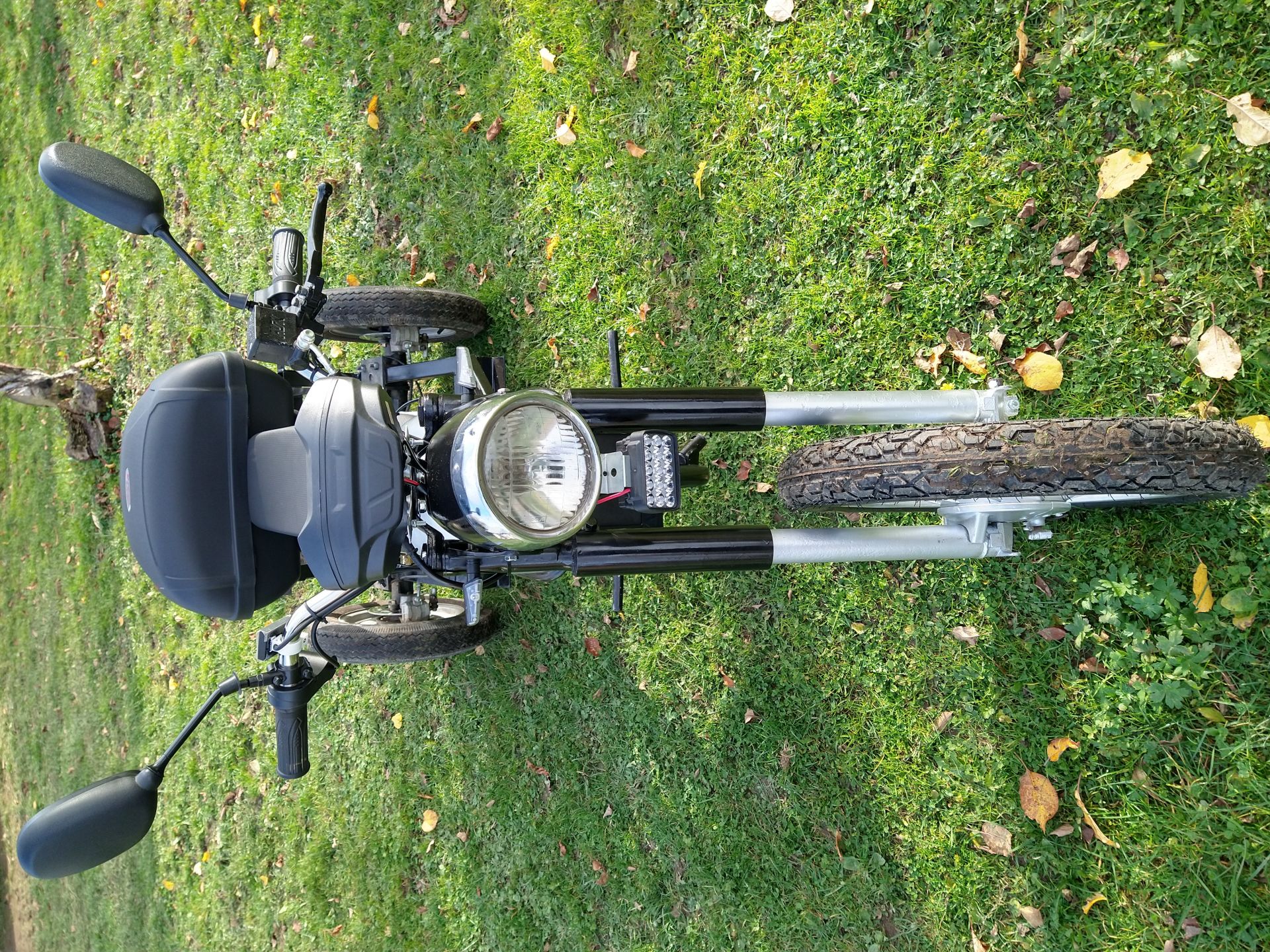

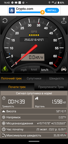

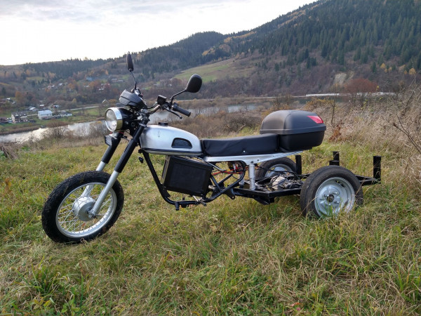

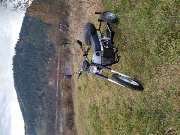

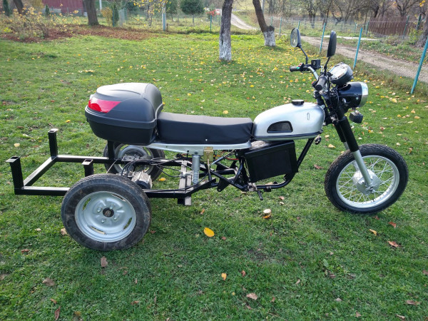

Всім привіт!
Сьогодні майже закінчили проект і трайк виїхав з гаражу на своїх трьох :)
Вдалося навіть трішки покататися по асфальтній дорозі і по горах.
На половину зарядженому акумуляторі максималка по GPS спідометру, склала - 35 км/год. На підйомах по пагорбах, травах, дуже виручала понижена передача, але оскільки гума дорожня, то і буксував місцями. Гуму треба змінити з іншим протектором. Щодо керованості, відпрацювання амортизаторі, передніх-задніх, все чудово. Каталися по одинці і з пазажиром, все чудово. В порівнянні з вантажним трайком і цим, різниця - колосальна. Клієнт задоволений! Залишилося доробити проводку, задній багажник, установити всю світлотехніку, зараз тільки передня фара працює. Установити крила, підключити передні гальма, обшити по бокам і все. В майбутньому можливо заміниться гідравлічний шланг і трос пониженої, оскільки вони надто довгі, довелося це все зкручувати.
Трішки фото, правда, знову фото в різні сторони(

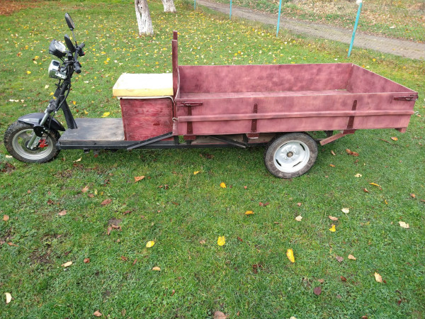

Коментарій до файлу: Таким був вантажний трайк з бортами до розборки
