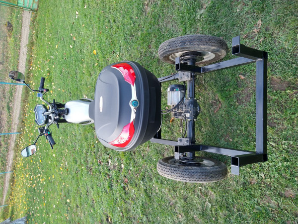

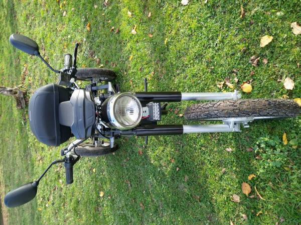

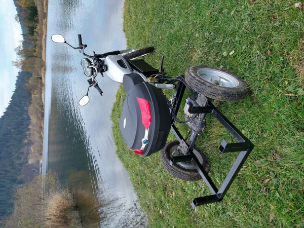

Розпочали новий проєкт - електричний трайк на базі мотоцикла- схід 2М. Трайк буде пасажирський з невеличким багажником на прохання клієнта. Електричний міст з вантажного трайку перейде на схід 2м. Акумулятор - NMC 60V 30Ah.
Сьогодні вдалося трішки попрацювати над трайком, але роботи ще дуже багато. Акумулятор буде на місці ДВЗ, також ще буде встановлений на багажнику мотоцикла, великий кофр на два шолома.
Фото з телефону неправильно прикріпляються, на телефоні в одну сторону, а на сайті в іншу(

а штатний маятник не буде слабким місцем?
бо таки некислий важіль добавляється ззаду...
#129281Повідомлення 20 жовт 2022, 17:07
Звідки: Ужгород
deemon писав(ла):
На вигляд маятник добротний, ще з тих часів, де метал був хороший і він товстостінний. Але лише ходові випробування покажуть. Якщо щось, то перероблю.

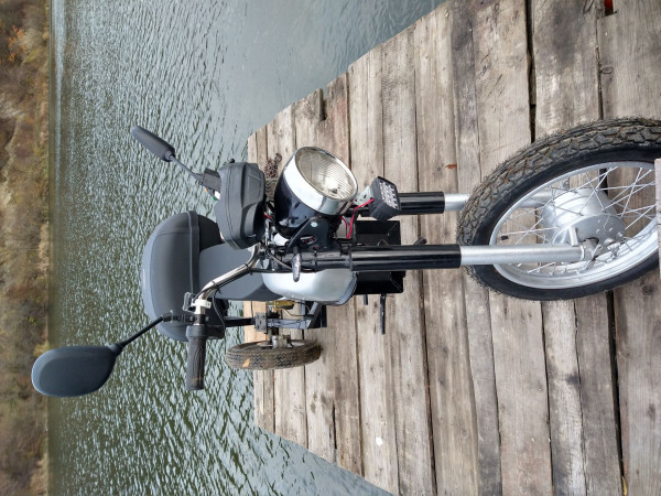

Всім привіт!
Сьогодні майже закінчили проект і трайк виїхав з гаражу на своїх трьох :)
Вдалося навіть трішки покататися по асфальтній дорозі і по горах.

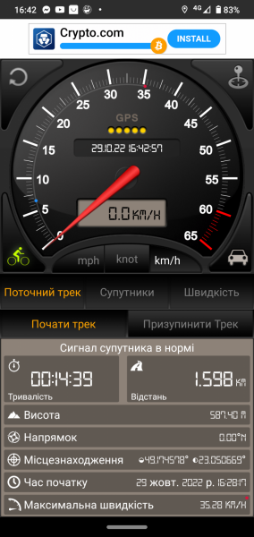

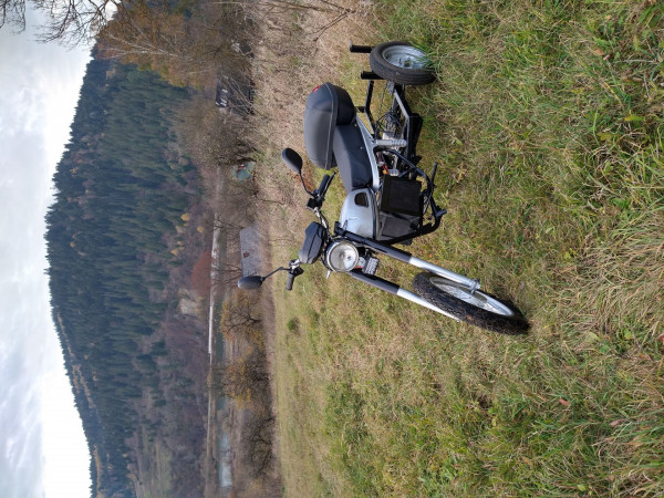

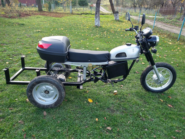

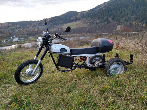

На половину зарядженому акумуляторі максималка по GPS спідометру, склала - 35 км/год. На підйомах по пагорбах, травах, дуже виручала понижена передача, але оскільки гума дорожня, то і буксував місцями. Гуму треба змінити з іншим протектором. Щодо керованості, відпрацювання амортизаторі, передніх-задніх, все чудово. Каталися по одинці і з пазажиром, все чудово. В порівнянні з вантажним трайком і цим, різниця - колосальна. Клієнт задоволений! Залишилося доробити проводку, задній багажник, установити всю світлотехніку, зараз тільки передня фара працює. Установити крила, підключити передні гальма, обшити по бокам і все. В майбутньому можливо заміниться гідравлічний шланг і трос пониженої, оскільки вони надто довгі, довелося це все зкручувати.
Трішки фото, правда, знову фото в різні сторони(

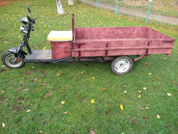

Коментарій до файлу: Таким був вантажний трайк з бортами до розборки

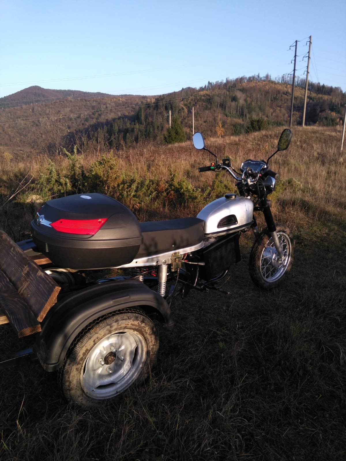

Звідки: Ужгород
Вчора власник трайку скинув фото. Установив на задні колеса крила - alco, платформу на багажник і махнув в ліс :D . Зі слів власника, багажник буде універсальний і зйомний для різних потреб. Від платформи, кошика до корита від садової тачки)
