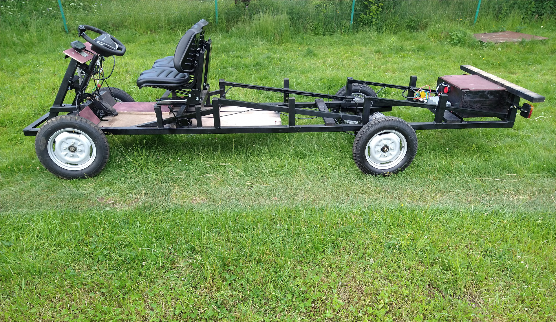

Вирішив все таки помаленьку збирати на чотирьох колесах і деталі в більшості приїхали. Рама на стадії завершення, але ще роботи дуже багато, заодно погрунтував щоб не ржавіла. Розмір транспорту 4,05м на 1,3м. Продовження слідує...

Можна поцікавитись, де замовляли запчастини?
#127784Повідомлення 24 лип 2022, 13:11
Звідки: Ужгород
Vitali писав(ла):
80% замовляю на аліекспрес, 15% на промі і 5% - олх.

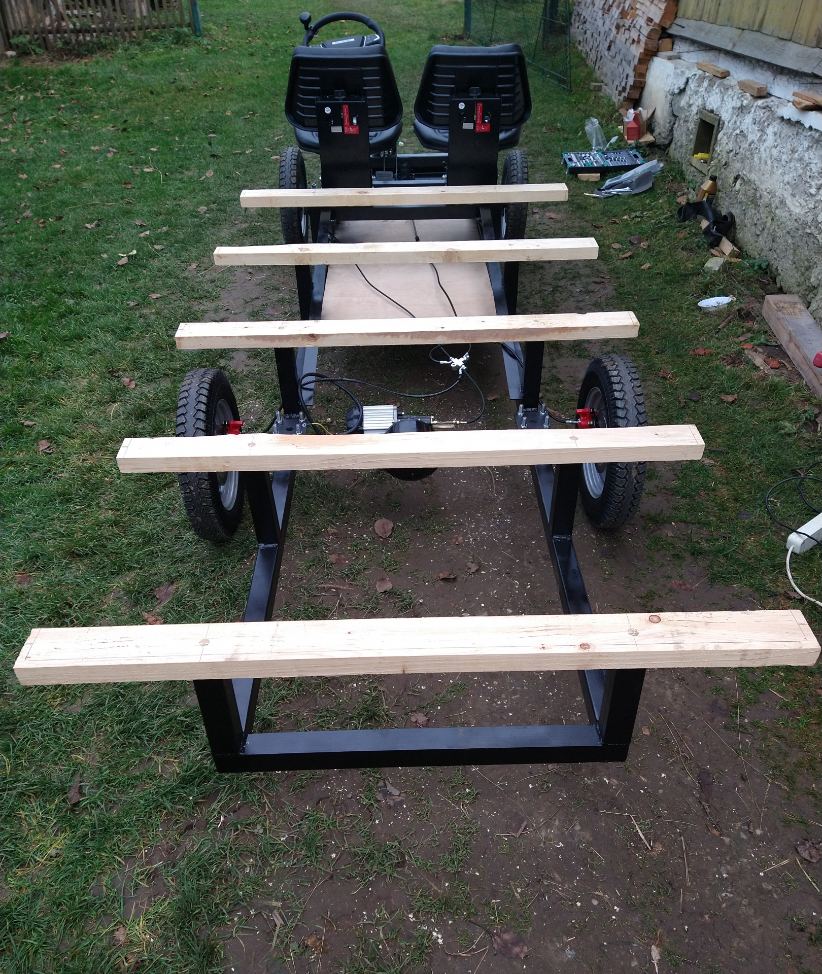

#127878Повідомлення 30 лип 2022, 20:54
Звідки: Ужгород
Сьогодні трішки попрацювали над електротранспортом. Хотілося зробити пробний заїзд, правда без підключення електроніки. Встановили раму на колеса, під'єднавши задні гальма, трохи поганяли :D по подвір'ю. Тобто, один за кермом, а двоє штовхали)

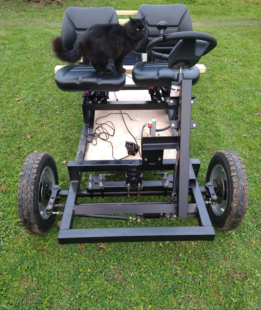

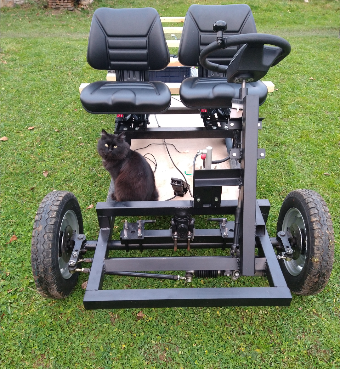

#127890Повідомлення 31 лип 2022, 13:37
Дякував (ла) 159 Подякували 695
Вигляд достойний {!_!} , ле без амортізаціі буде "козлити" по дорослому :?
#127894Повідомлення 31 лип 2022, 14:55
Звідки: Ужгород
Goga65 писав(ла):
Перед досить важкий та і двигун не настільки потужний. Замовив синусний контролер програмуючий, де можна налаштувати, як струм так і плавність старту. А як воно буде, практика покаже.
#127897Повідомлення 31 лип 2022, 16:27
Дякував (ла) 299 Подякували 1106
Если обе оси будут без амортизации, то по нашим-вашим дорогам будет постоянная торсионная нагрузка на раму, упираться в землю будет постоянно одна колесная диагональ. Будет раму постоянно крутить, особенно на кочках всяких.
Если отсутствие не зависимой подвески подвески вопрос принципиальный, то решается обычно сцепкой передней и задней части через узел дающий торсионную свободу (за одно и поворотную).К примеру вездеходы так строят:

#127904Повідомлення 31 лип 2022, 17:41
Звідки: Ужгород
-=TRO=- писав(ла):
Передня балка плаваюча і нормально відпрацьовує нерівності і можу сказати, що керованість і стійкість набагато краща, а ніж на трайку. Я не будую всюдихід.
