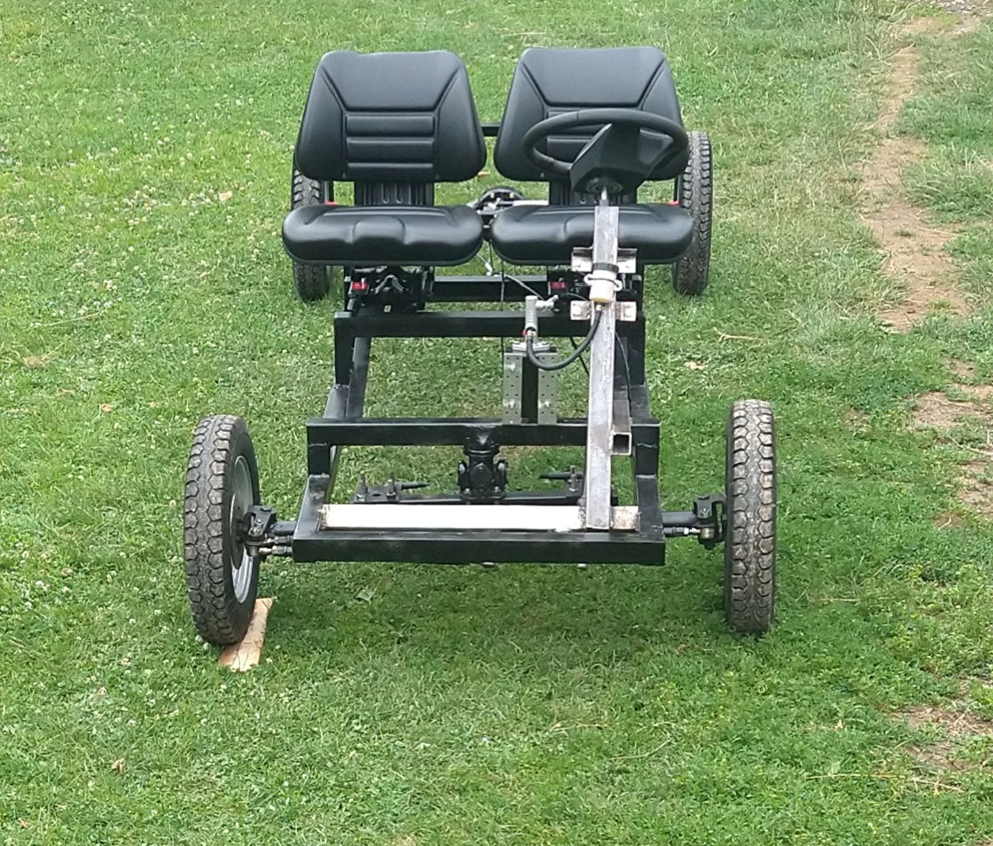

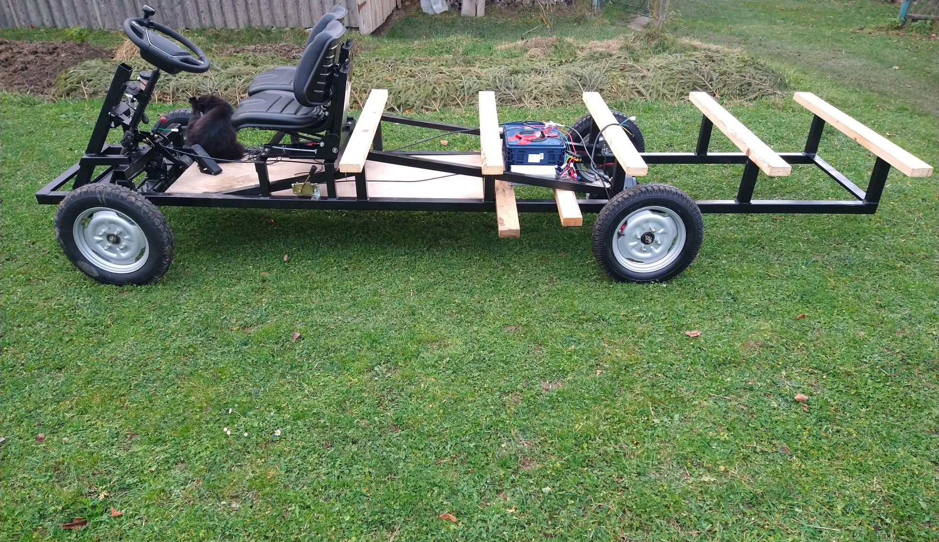

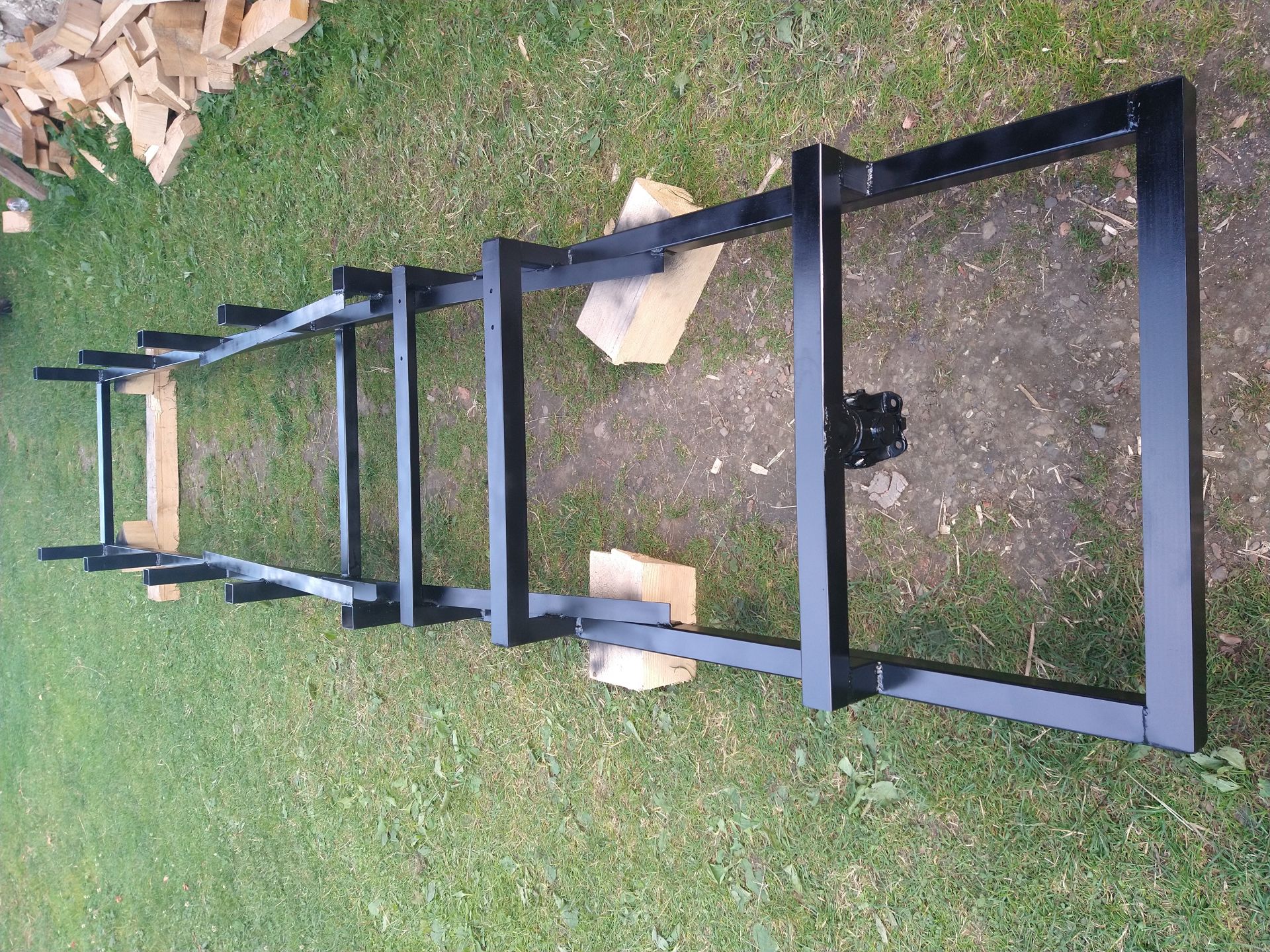

Всім привіт :ua:

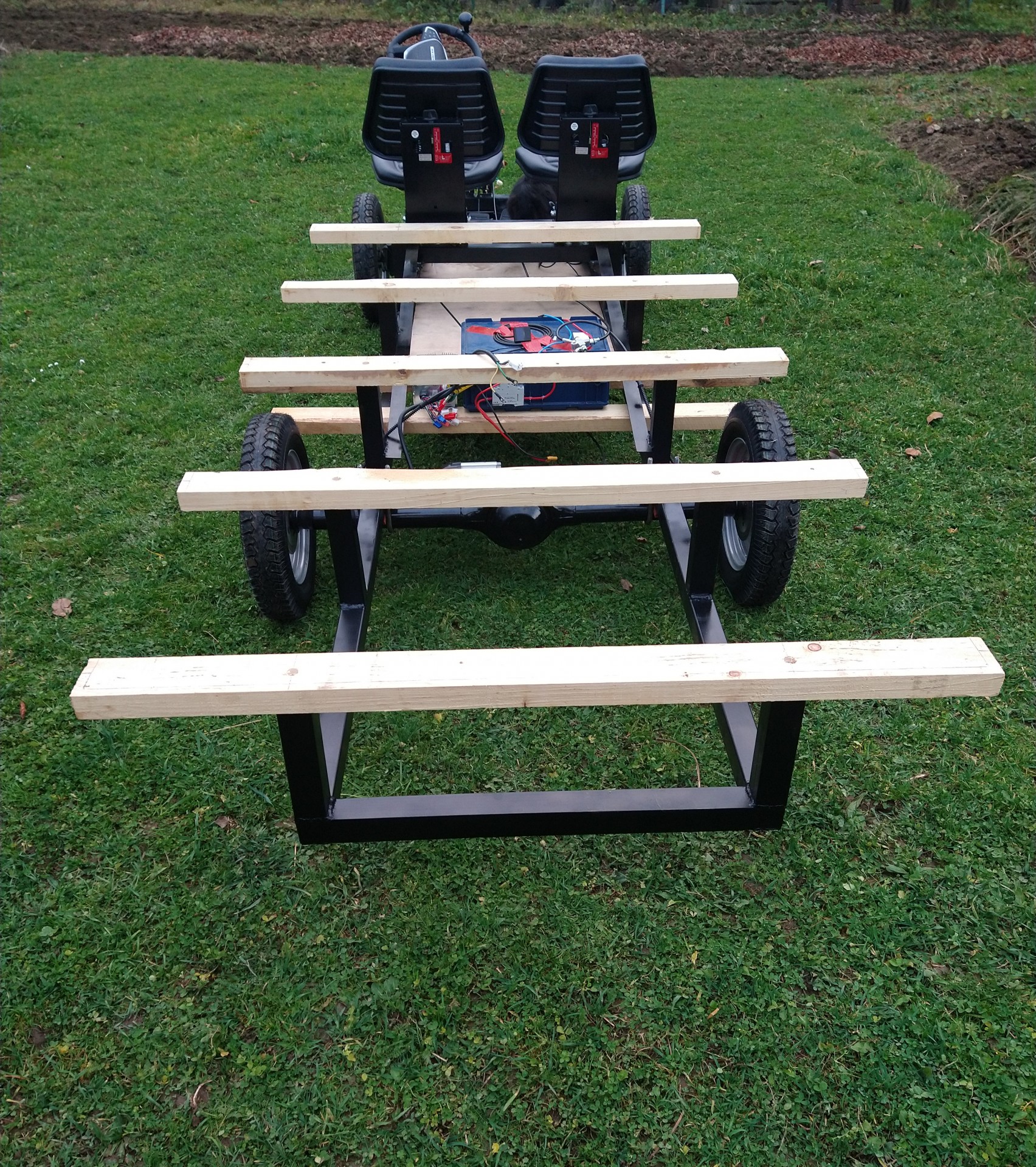

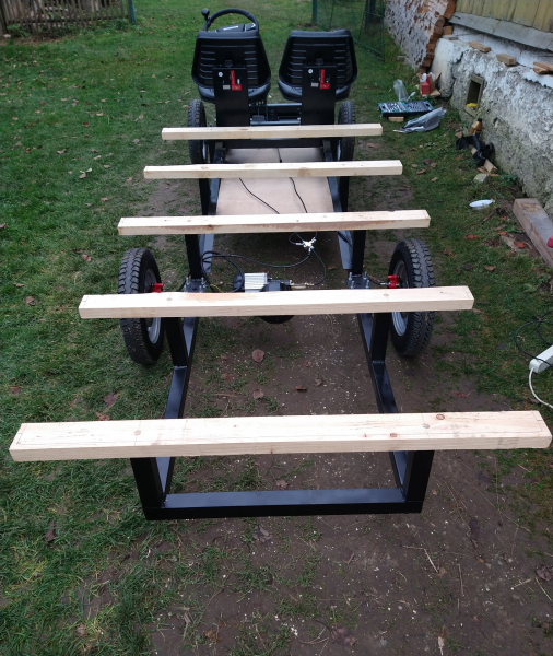

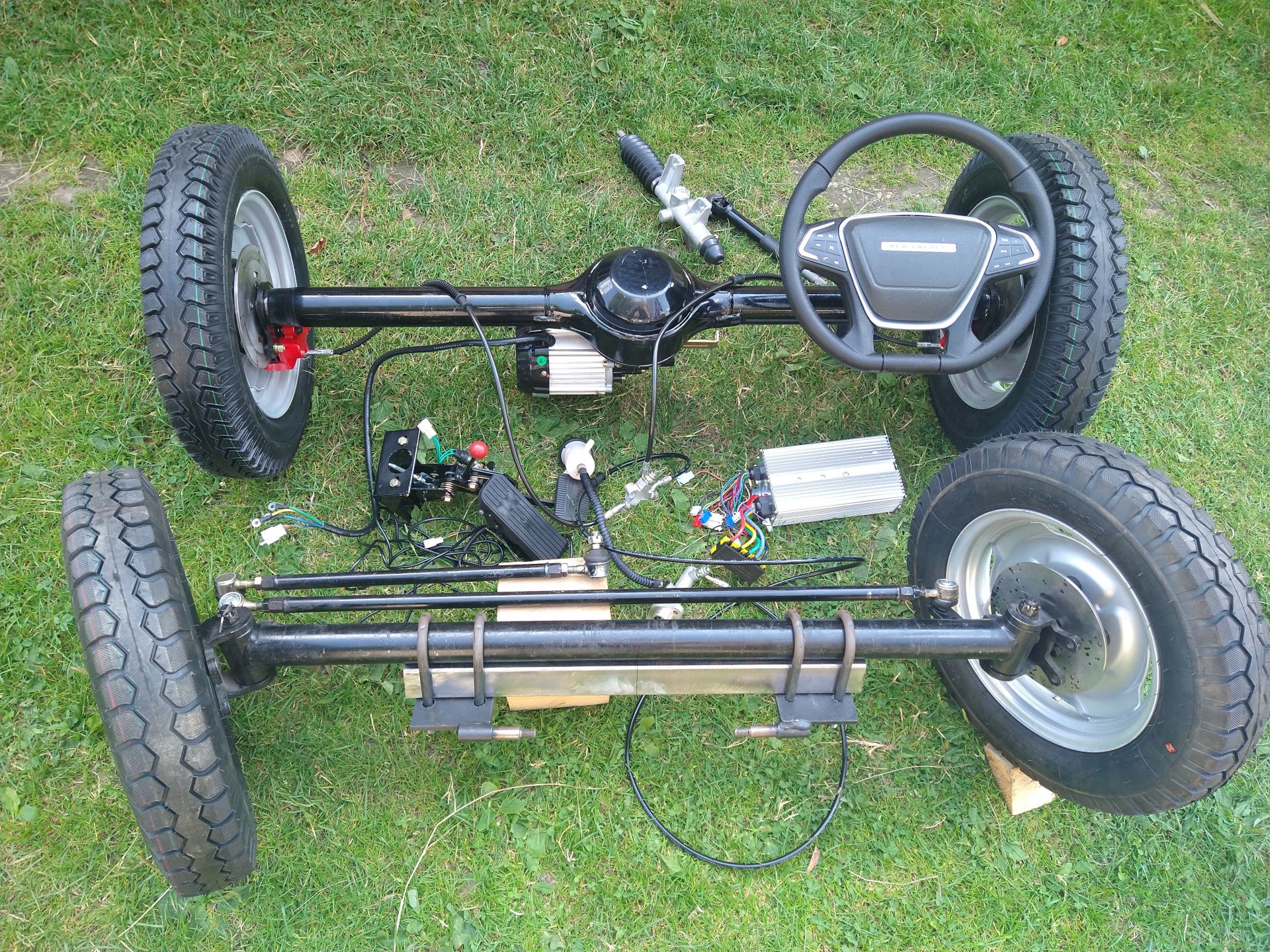

Вирішив все таки помаленьку збирати на чотирьох колесах і деталі в більшості приїхали. Рама на стадії завершення, але ще роботи дуже багато, заодно погрунтував щоб не ржавіла. Розмір транспорту 4,05м на 1,3м. Продовження слідує...

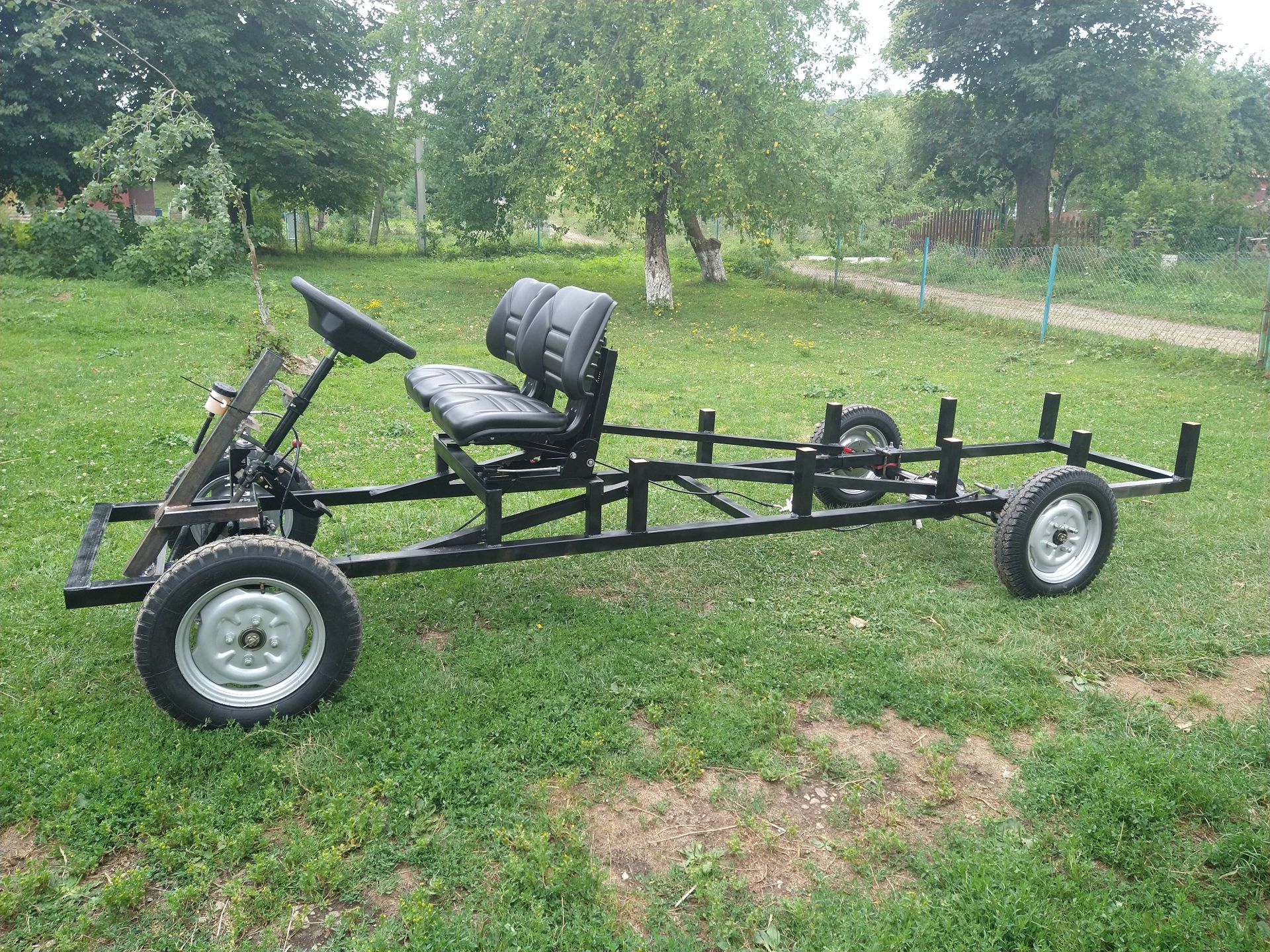

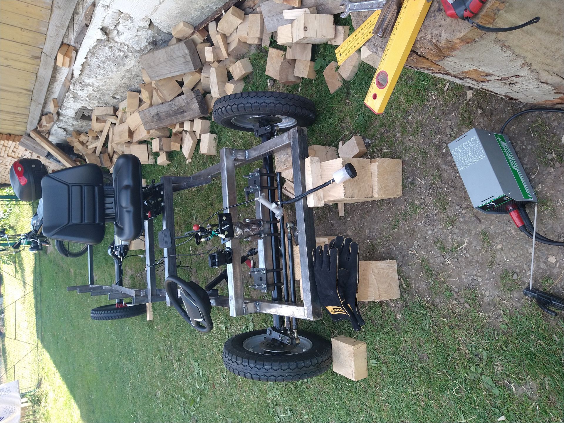

#127878Повідомлення 30 лип 2022, 20:54
Звідки: Ужгород
Сьогодні трішки попрацювали над електротранспортом. Хотілося зробити пробний заїзд, правда без підключення електроніки. Встановили раму на колеса, під'єднавши задні гальма, трохи поганяли :D по подвір'ю. Тобто, один за кермом, а двоє штовхали)

#127890Повідомлення 31 лип 2022, 13:37
Вигляд достойний {!_!} , ле без амортізаціі буде "козлити" по дорослому :?
#127894Повідомлення 31 лип 2022, 14:55
Звідки: Ужгород
Goga65 писав(ла):
Перед досить важкий та і двигун не настільки потужний. Замовив синусний контролер програмуючий, де можна налаштувати, як струм так і плавність старту. А як воно буде, практика покаже.
#127897Повідомлення 31 лип 2022, 16:27

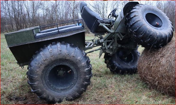

Если обе оси будут без амортизации, то по нашим-вашим дорогам будет постоянная торсионная нагрузка на раму, упираться в землю будет постоянно одна колесная диагональ. Будет раму постоянно крутить, особенно на кочках всяких.
Если отсутствие не зависимой подвески подвески вопрос принципиальный, то решается обычно сцепкой передней и задней части через узел дающий торсионную свободу (за одно и поворотную).К примеру вездеходы так строят:
Сник.JPG [ 105.38 КБ | Переглядів: 78831 ]
#127899Повідомлення 31 лип 2022, 17:17
Звідки: Lviv
Дякував (ла) 22 Подякували 61
Проблема як на більше в тому, що там стоїть мост з диференціалом, а коли одне колесо втратить зчеплення з дорогою, то все, транспорт стане і буде одне колесо в повітрі крутитись, креще б вже було ставити два МК
#127900Повідомлення 31 лип 2022, 17:17
Звідки: Lviv
#127904Повідомлення 31 лип 2022, 17:41
Звідки: Ужгород
-=TRO=- писав(ла):
Передня балка плаваюча і нормально відпрацьовує нерівності і можу сказати, що керованість і стійкість набагато краща, а ніж на трайку. Я не будую всюдихід.

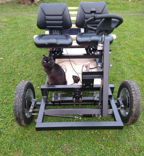

#129914Повідомлення 12 лист 2022, 22:25
Звідки: Ужгород
Всім добра і миру!
Сьогодні вдалося трішки попрацювати над машинкою, оскільки вона була розібрана так, як робився трайк і місця в гаражі не було. Не обійшлося без маленького ревізора, ходив, роздивлявся...)))

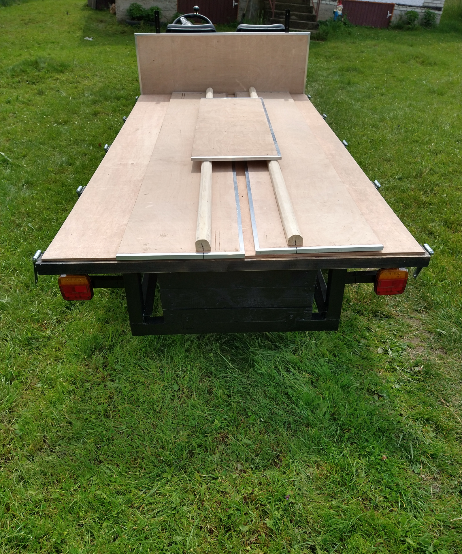

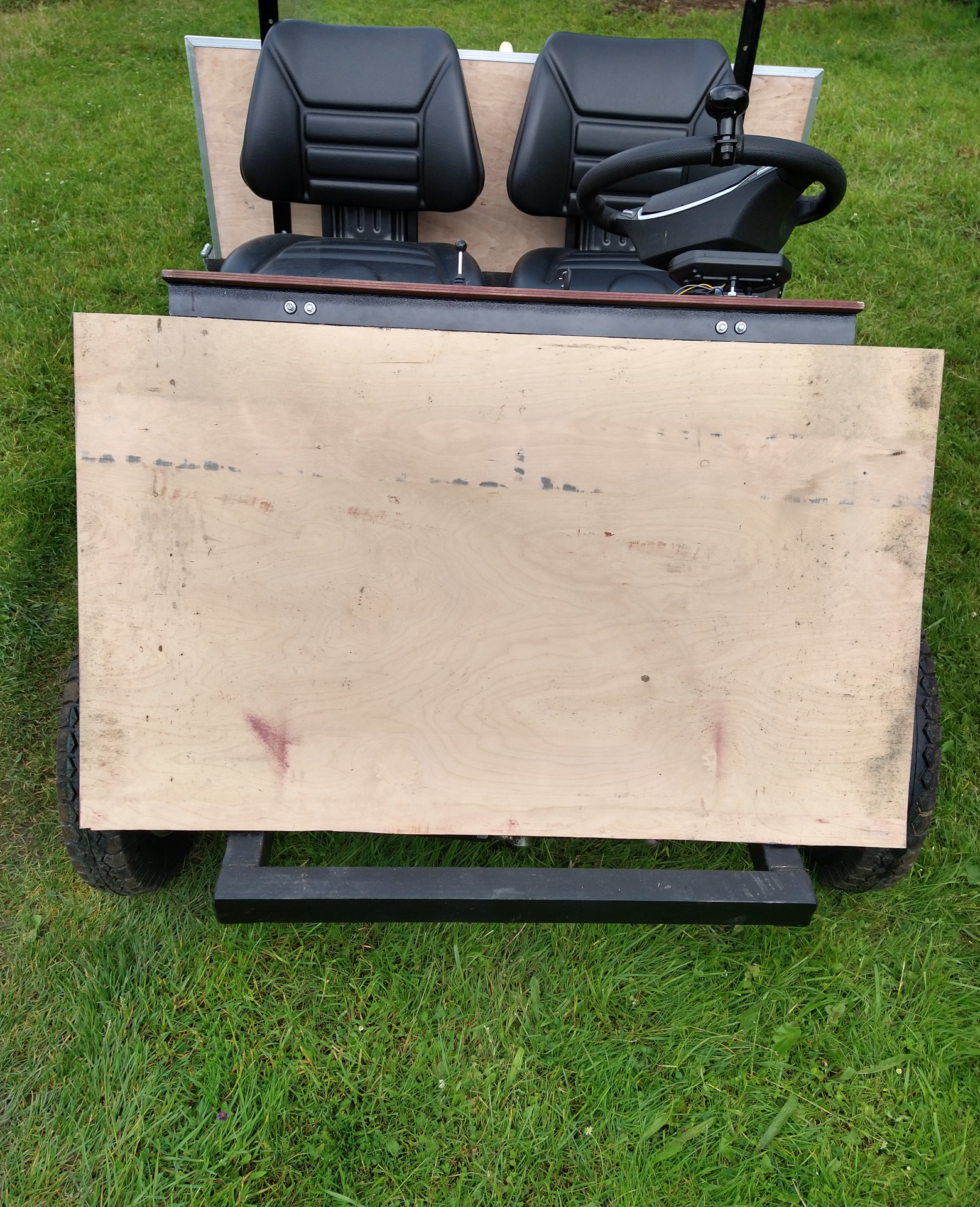

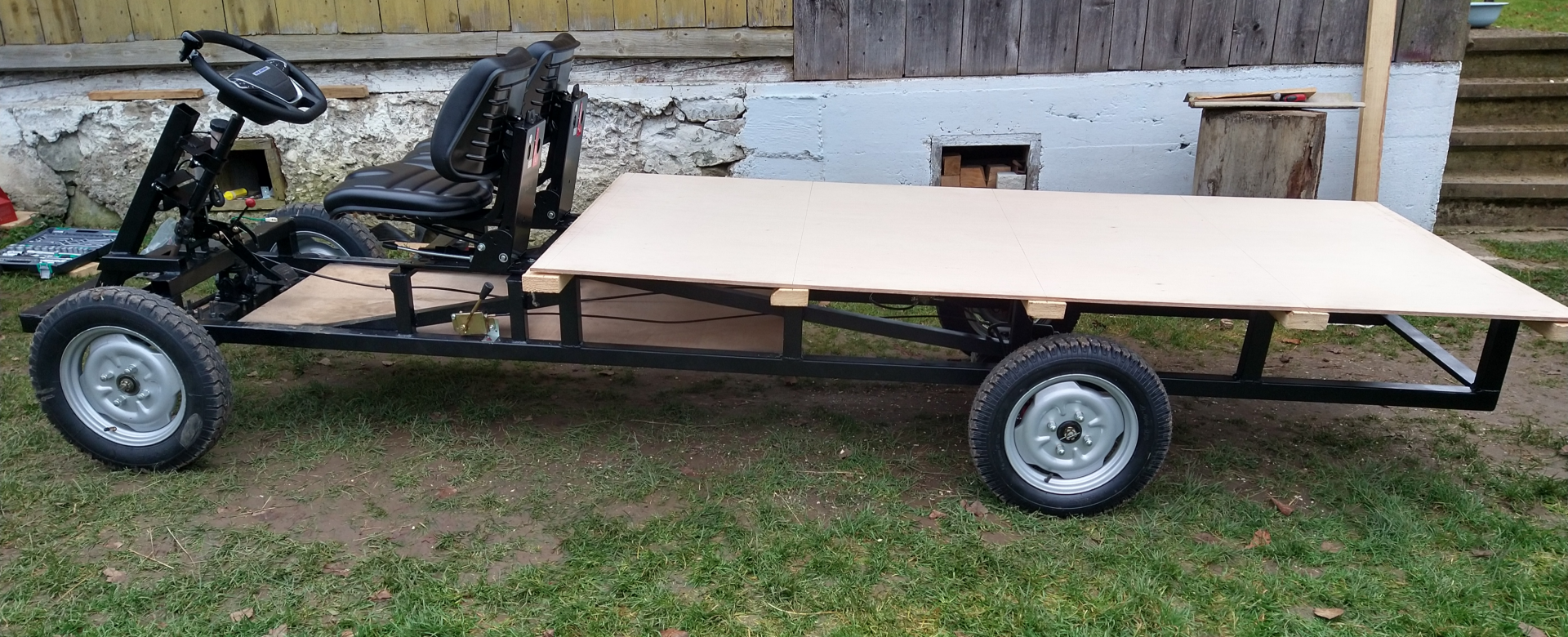

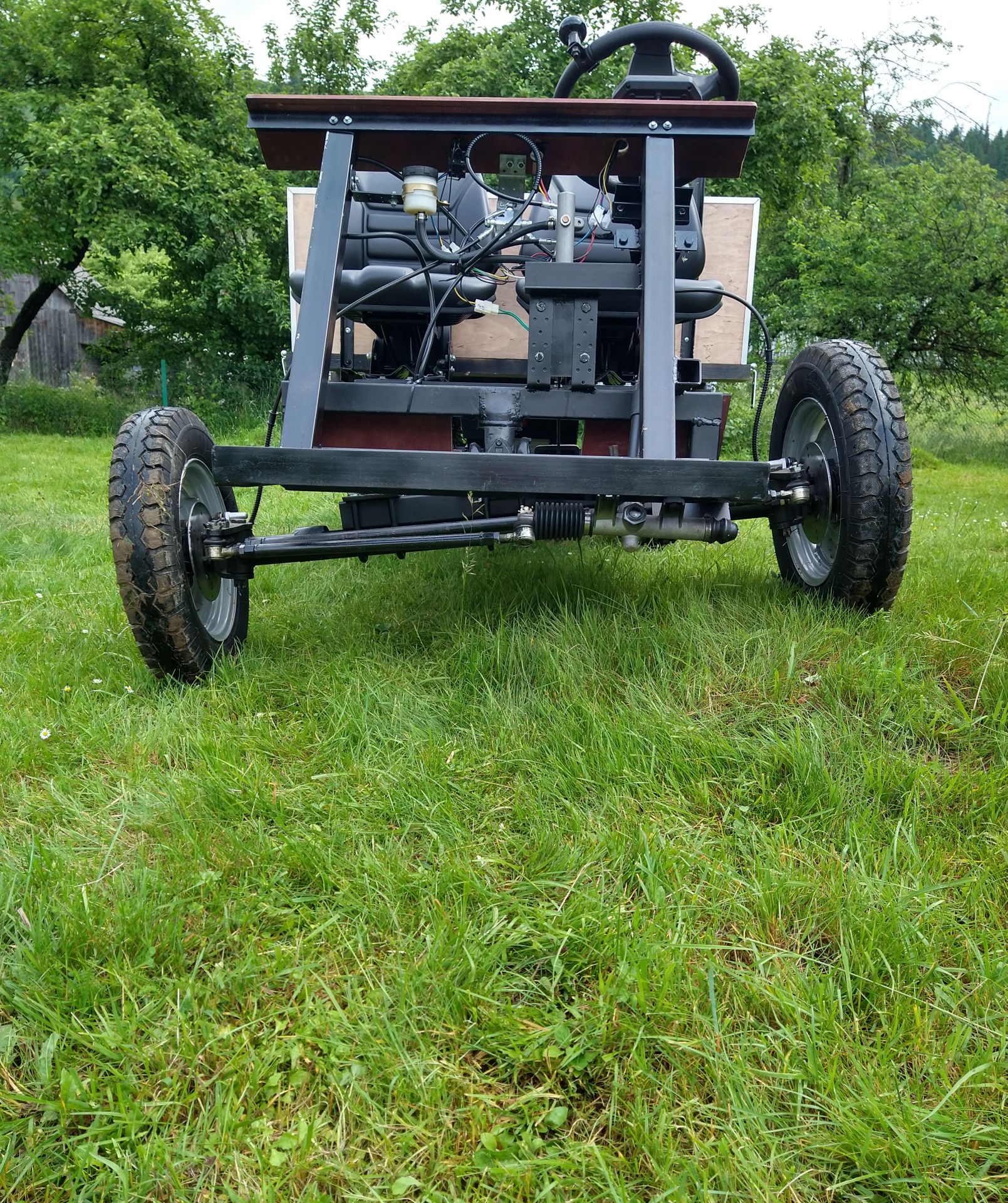

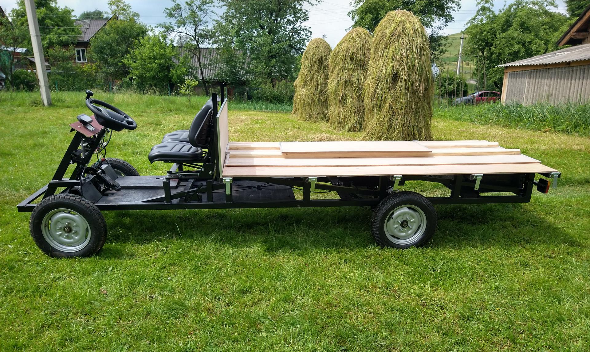

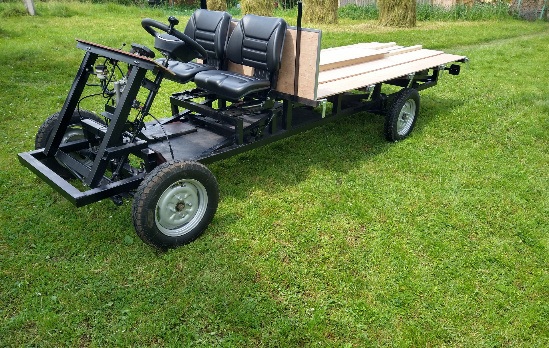

#133136Повідомлення 18 черв 2023, 13:34
Звідки: Ужгород
Всім, миру і добра! :ua:

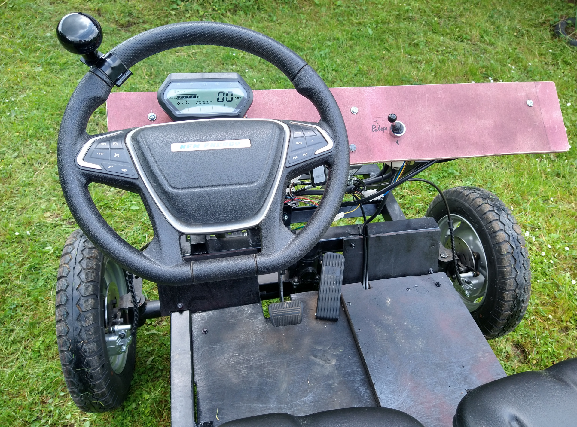

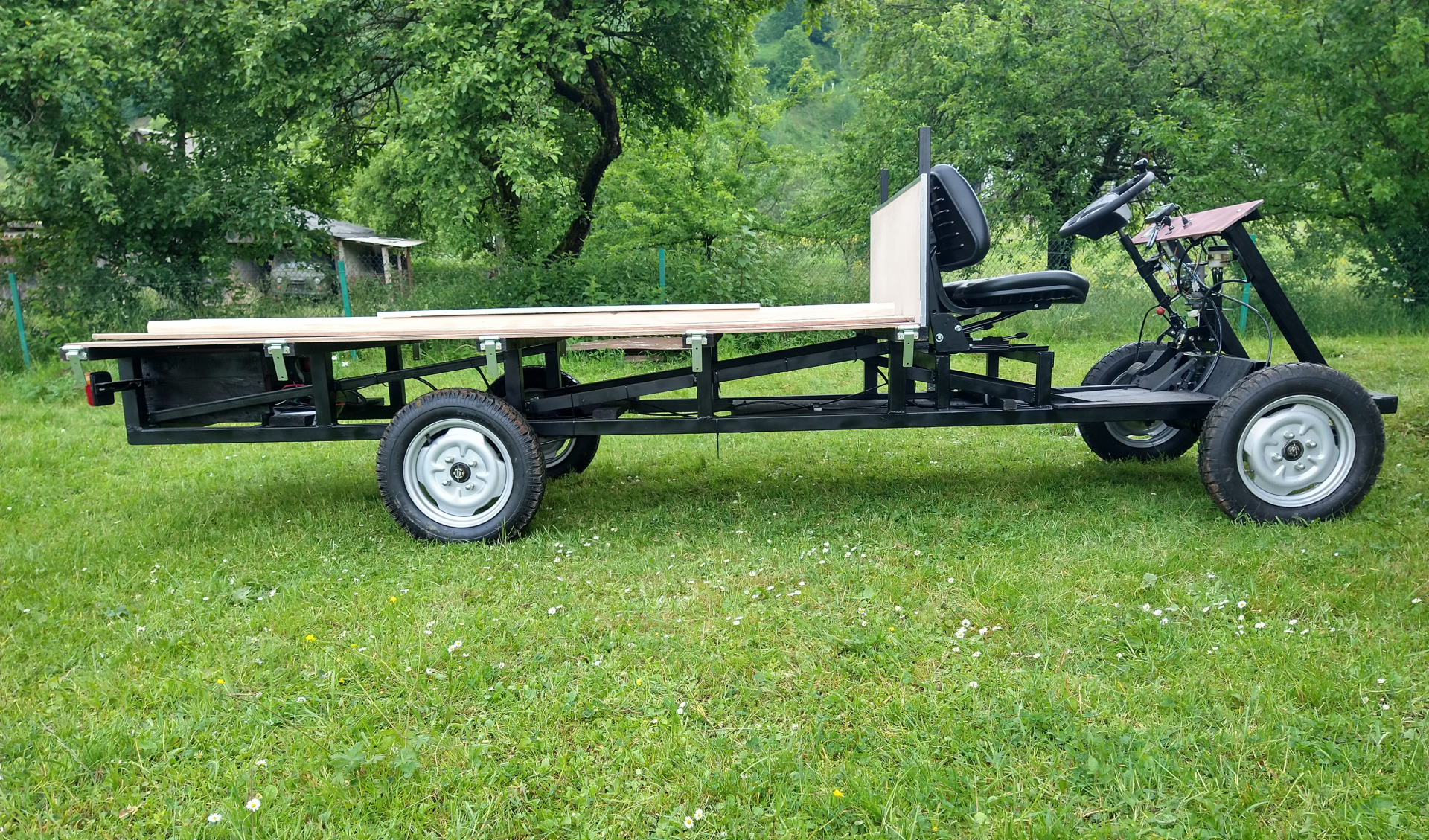

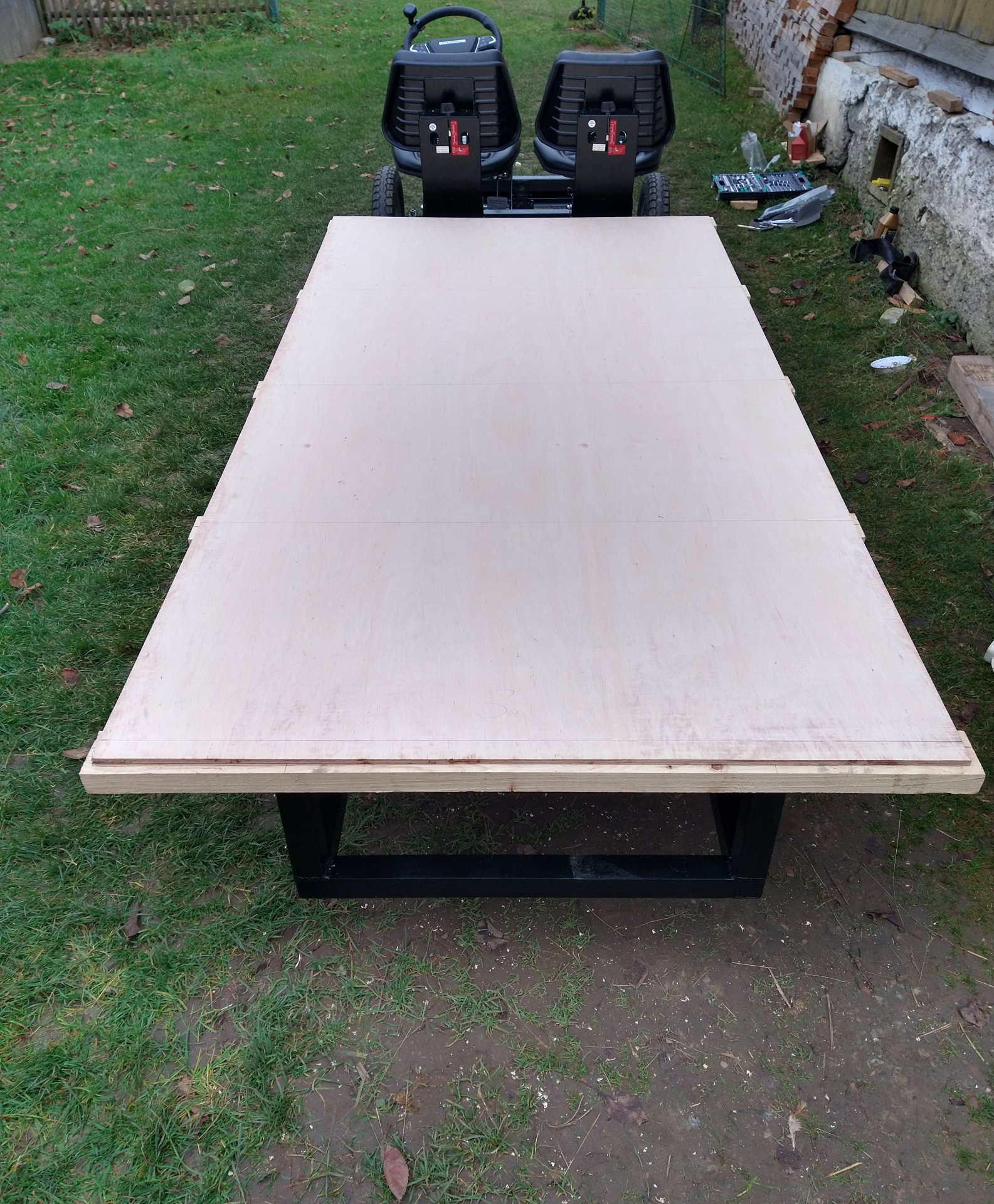

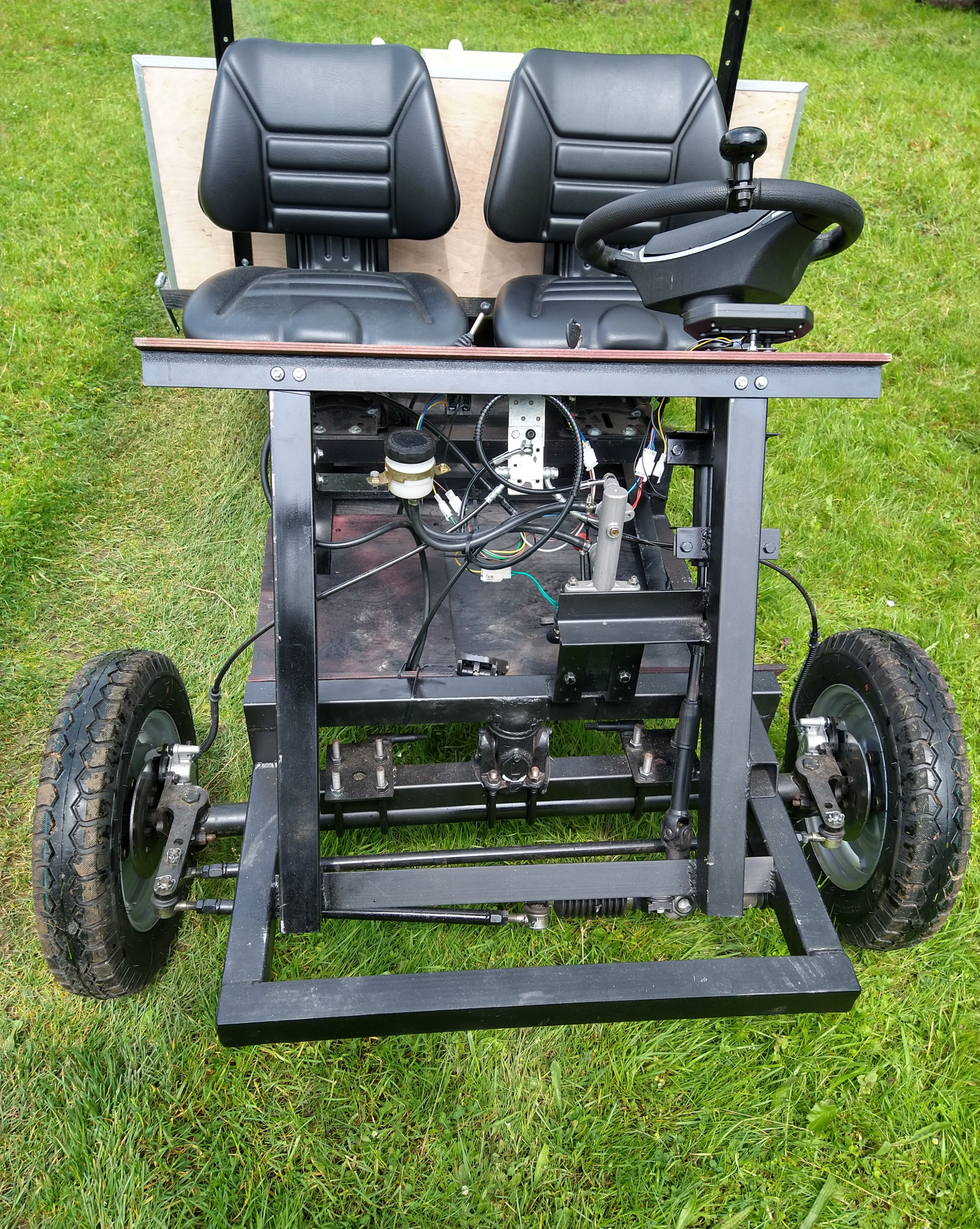

Будучи тепер у відпустці, то трішки вирішив зайнятися вантажним електрокаром). Машина виїхала з гаражу на своїх 4-х). Замінив головний гальмівний циліндр, прокачав гальма. Тепер гідравлічні гальма є і спереду. Акумулятор встановив позаду для швидкого його демонтажу при потребі. Ще багато чого потрібно зробити, зокрема прикрутити борта, пофарбувати, зашити перед, і вже можна експлуатувати. Світло техніка на 12В, бризговики і все інше по ходу....
Трішки фото:)
Screenshot_20230618-134445.png [ 5.15 МБ | Переглядів: 77200 ]
Screenshot_20230618-134533.png [ 5.62 МБ | Переглядів: 77200 ]
Screenshot_20230618-134815.png [ 6.18 МБ | Переглядів: 77200 ]
Коментарій до файлу: Кинув кусок фанери для примірки щоб зашити спереду...
