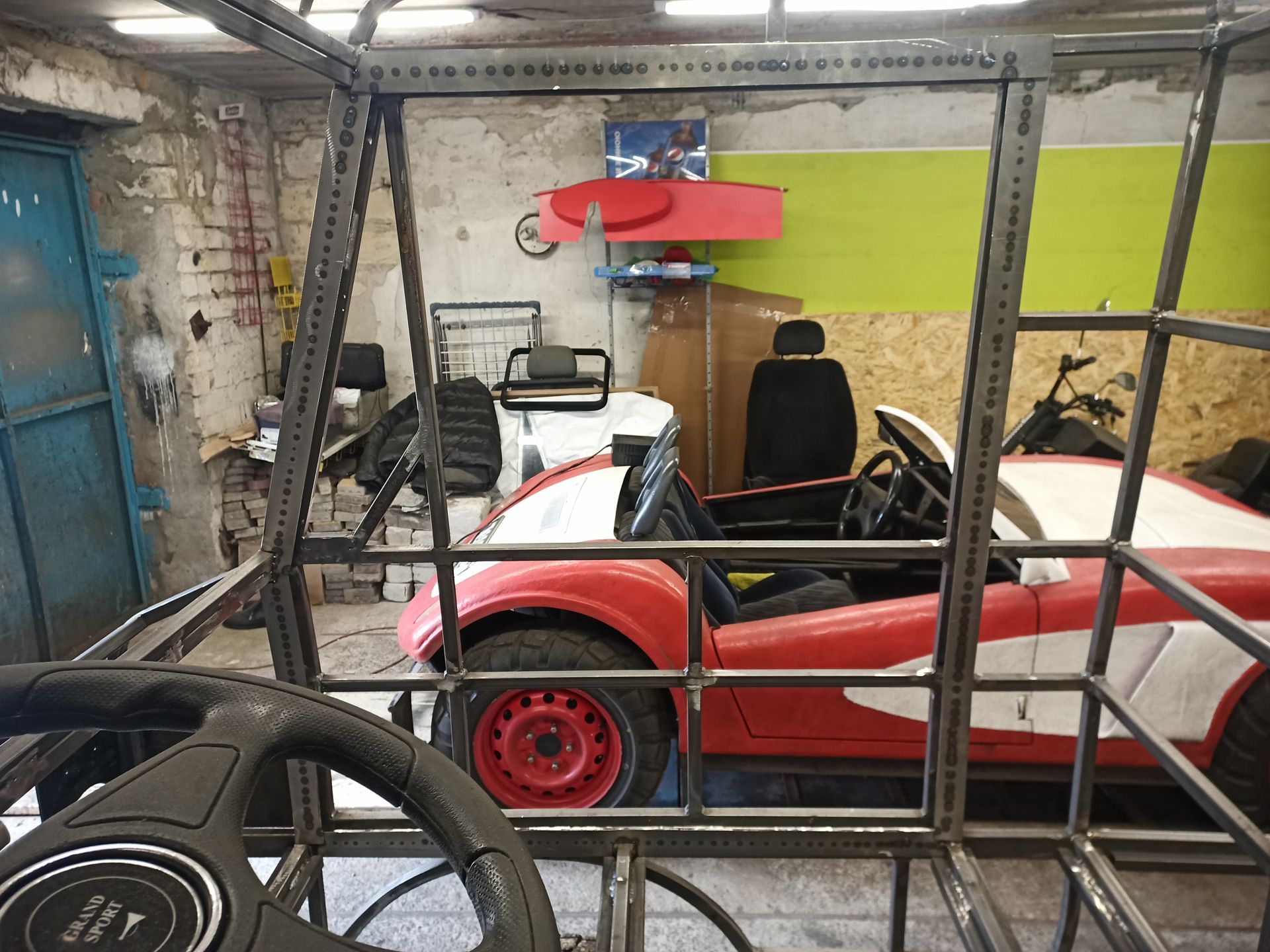

#135810Повідомлення 25 лют 2024, 22:17
Изготовили дверцы аккумуляторного отсека, каркас из профтрубы 20*20, лист 0.8 мм.

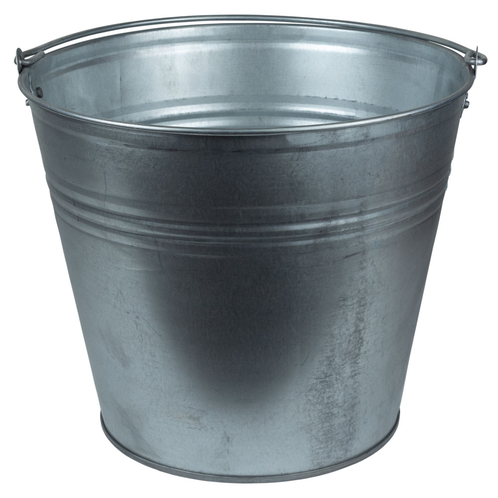

Хочу електротранспорт: теслу
Jekabes писав(ла):
Что ж они страшные такие эти "грузовички для нужд фирмы"? Или опять на миллиметровке рисовали?))
Чому страшні, як звичайно відро як відро, прошу пробачення відро на колесах...
