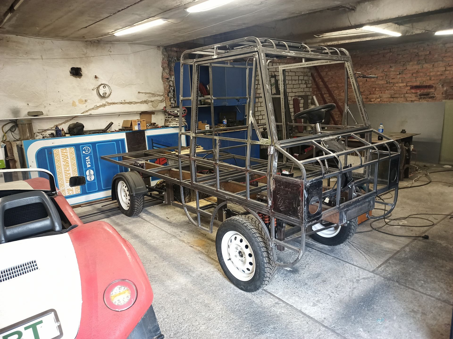

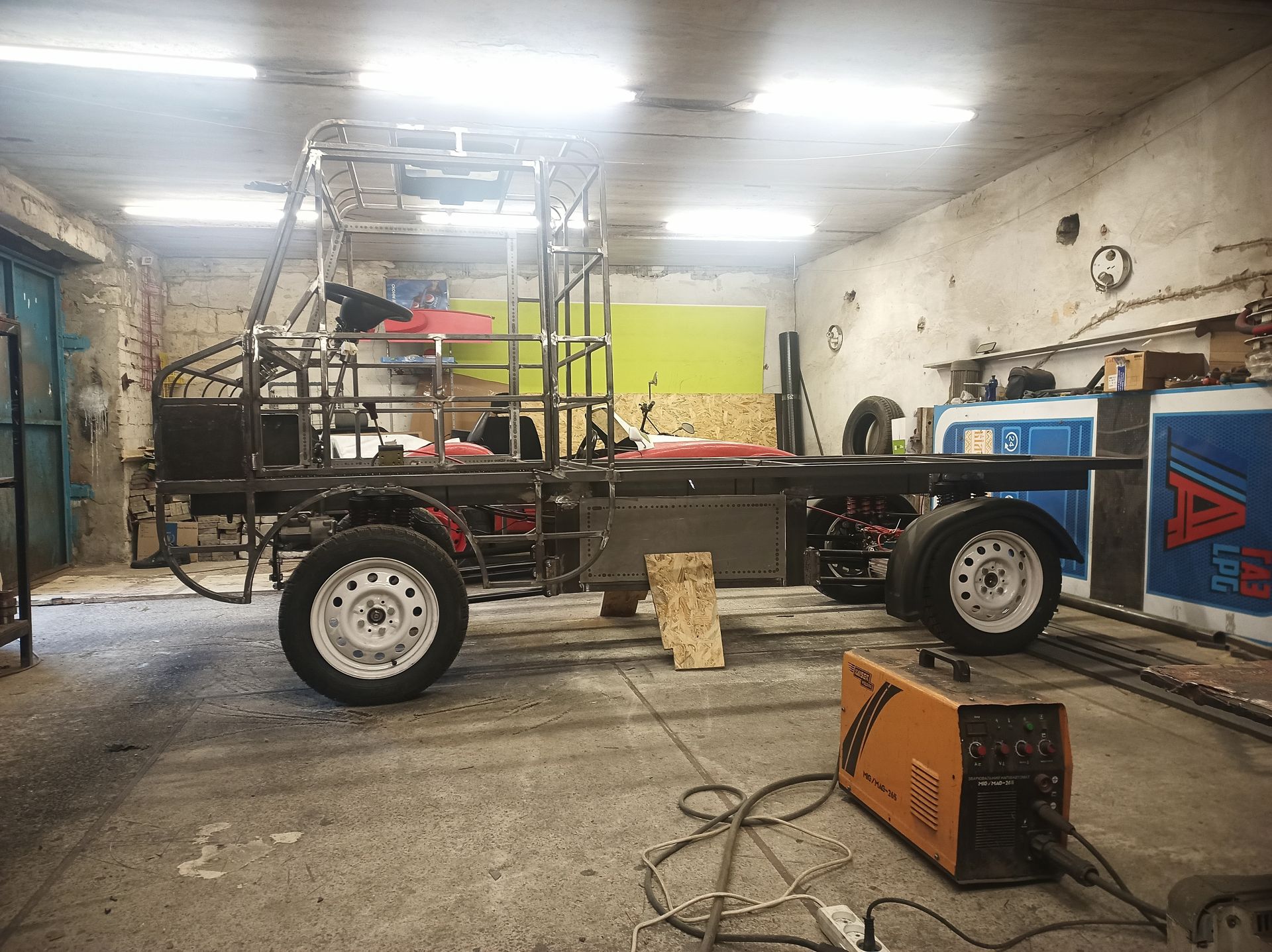

Первый выезд из гаража своим ходом и заодно вывоз мусора, который получился при постройке грузовичка.
Шота, вітаю з новим проєктом! Дивлячись на кабіну, є схожість з ГАЗ-66, тільки міні версія {!_!}

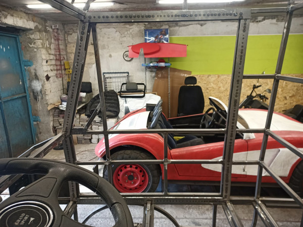

Целый день ушел на приваривание на дверные проемы планок для уплотнительной резины и вваривание пластин с местами для фар.

И ещё на треугольники в окнах для установки зеркал заднего вида.
