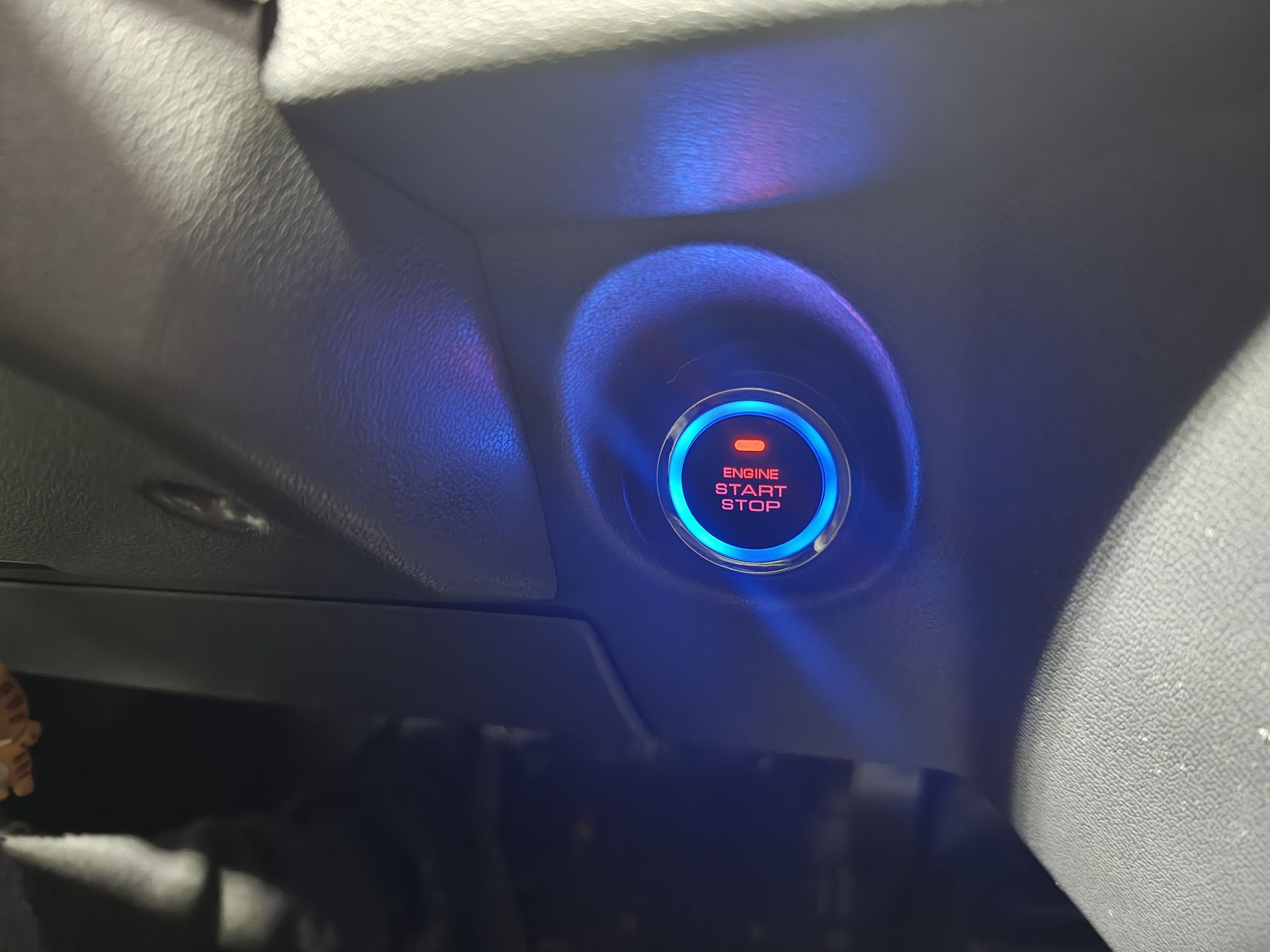

Сьогодні день не пройшов марно. Доробив підключення dcdc, встановив систему кнопки старт/стоп. Підключення просте, замість замку запалювання, в штатний роз'єм. Саму кнопку встановив замість підсосу, наче там і була. Зручна штука.
IMG_20241125_162721195_HDR.jpg [ 181.26 КБ | Переглядів: 40056 ]
IMG_20241125_163335927_HDR.jpg [ 313.55 КБ | Переглядів: 40056 ]

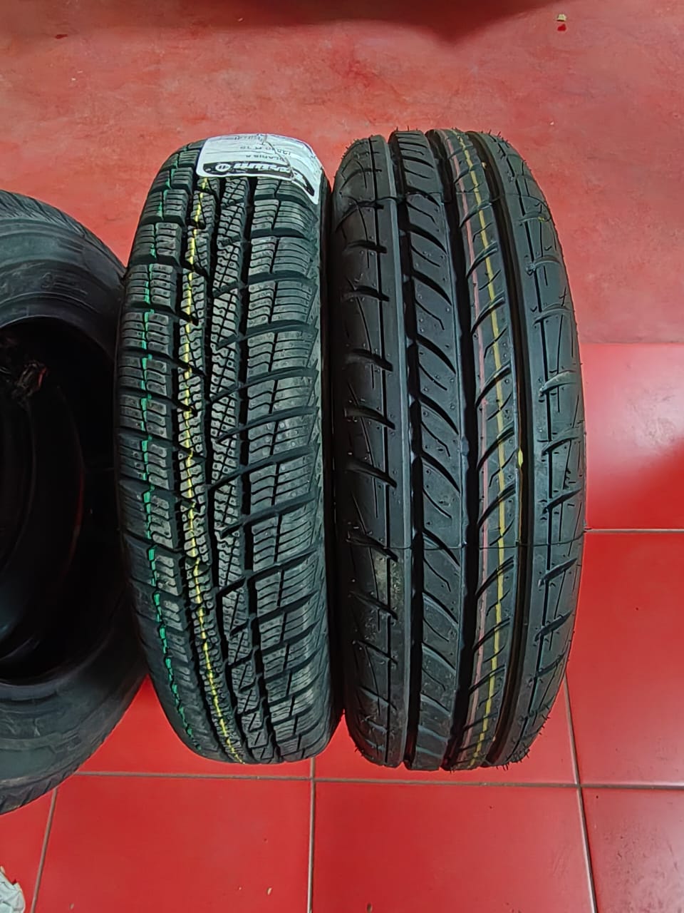

Також придбали для Зефірки нові зимні тапки 135/80 R13, типу економічні))
Зображення WhatsApp, дата_ 2024-11-27 о 17.55.51_ab584d27.jpg [ 202.22 КБ | Переглядів: 39967 ]
Зображення WhatsApp, дата_ 2024-11-27 о 17.56.13_e70e9474.jpg [ 113.33 КБ | Переглядів: 39967 ]
На фото видно наскільки вони вужчі ніж стокові 155/70R13.  Доречі нові колеса ще й легші, 5 кг проти 5.7 кг
