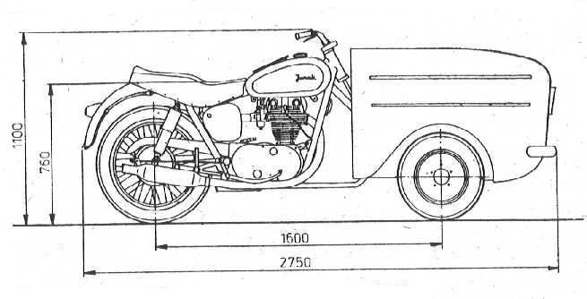

Гадаю доречно буде згадати, як приклад для можливих майбутніх розробок :
Прототип багажного трехколесного мотоцикла с грузовым отсеком впереди Junak B21:
junak_m07-b21.jpg [ 35.69 КБ | Переглядів: 12609 ]
Управляемыми передними колесами
Screenshot_20221113-123209.jpg [ 411.92 КБ | Переглядів: 12609 ]
Screenshot_20221113-123127.jpg [ 305.08 КБ | Переглядів: 12609 ]
#129987Повідомлення 15 лист 2022, 10:13
Звідки: Ужгород
Вадим писав(ла):
Обернений трайк розглядав тільки, як пасажирський варіант.

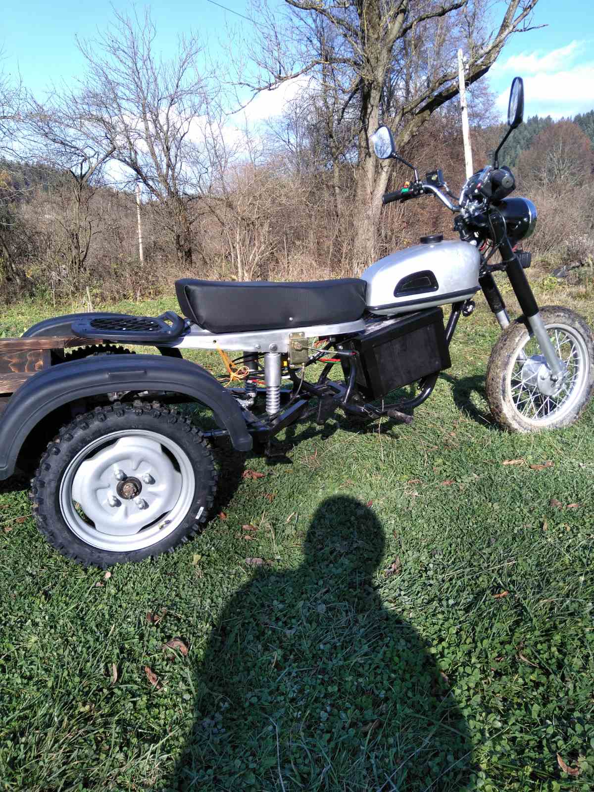

Сьогодні замінили амортизатори зі штатних на газомасляні, також прийшлося жорсткості додати стягнувши пружини, бо рідні аморти стали надто м'які.
IMG_20230104_152558211_HDR.jpg [ 929.2 КБ | Переглядів: 12215 ]

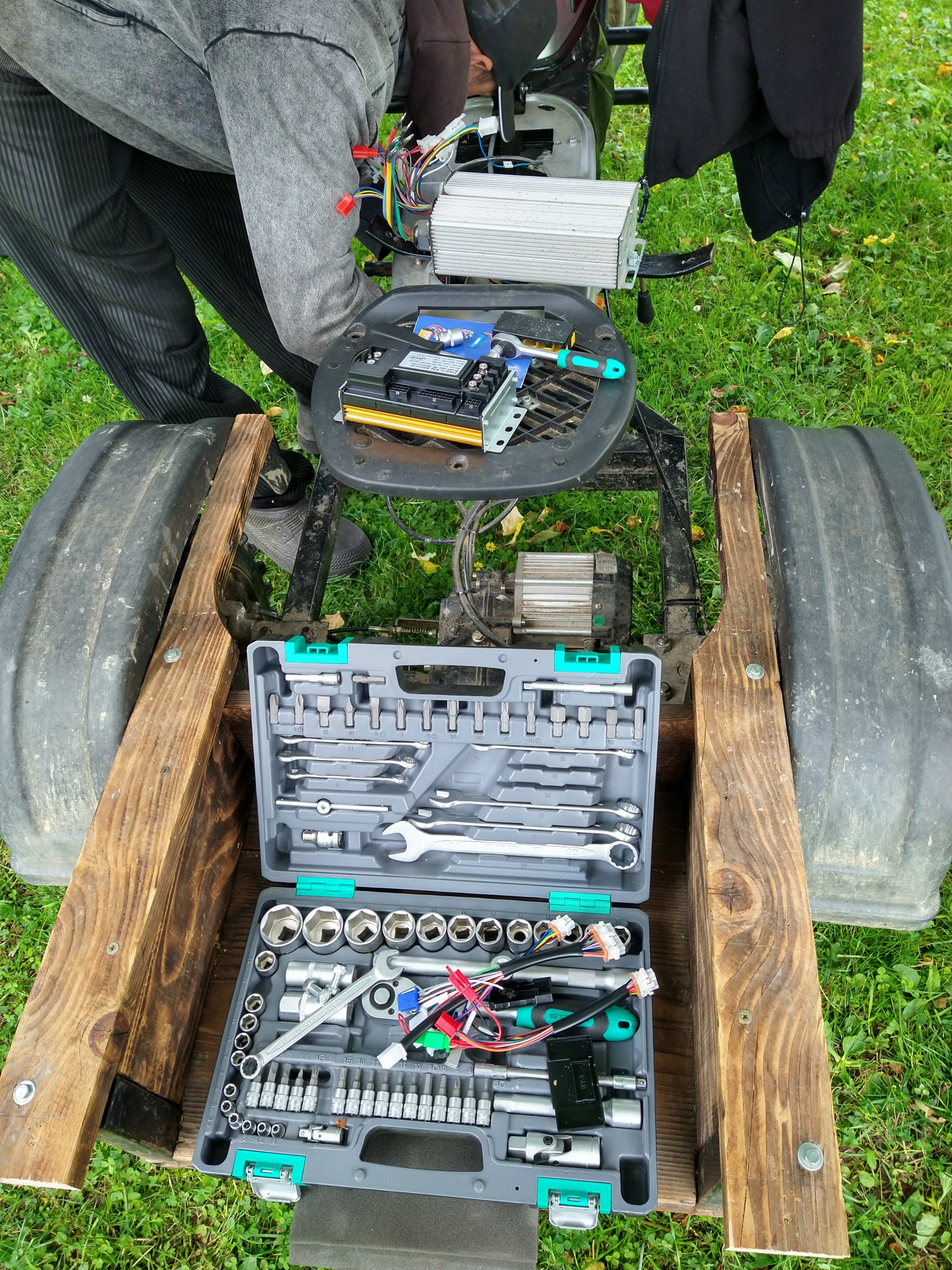

Звідки: Ужгород
На трайку, був замінений контролер. Контролер -синусний 36-84В 40-50А, але синус не працює на електромості, прийшлося з'єднати проводки (дефереціал). Контролер має самонавчання, що дає можливість не гратися з підбором комбінацій фазних і датчиків холла. В порівнянні із штатним контролером, виросла динаміка, збільшилася трішки швидкість, зменшилася просадка напруги...Контролер 12-ти фетовий та і розмір його невеликий, думав буде грітися, але ні, нагрівання помірне.
Screenshot_20230813-110124.png [ 5.33 МБ | Переглядів: 11283 ]
Screenshot_20230813-110159.png [ 6.59 МБ | Переглядів: 11283 ]
