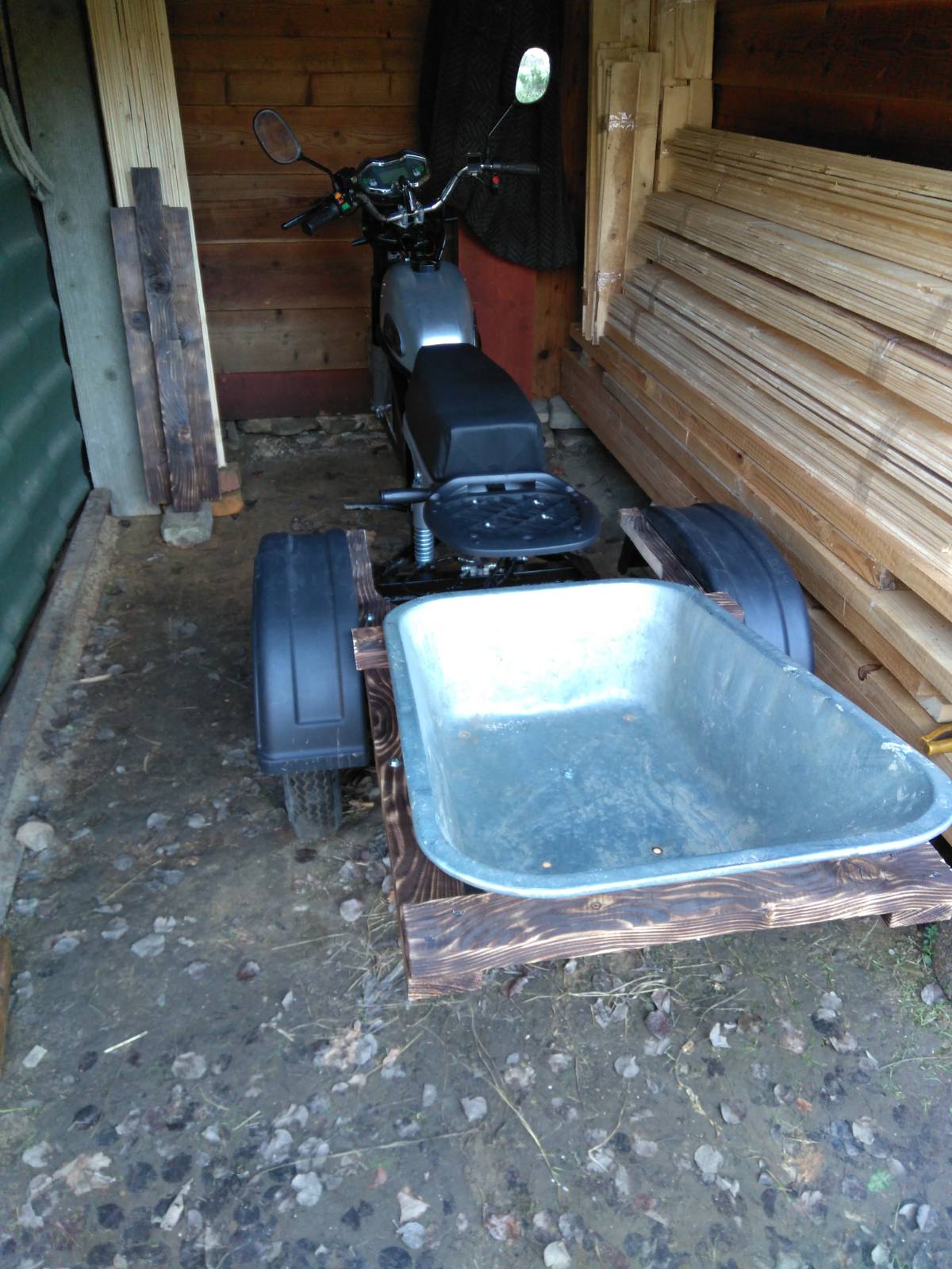

Власник експериментує з багажником :) . Трайк з коритом від садової тачки (електротачка) :D

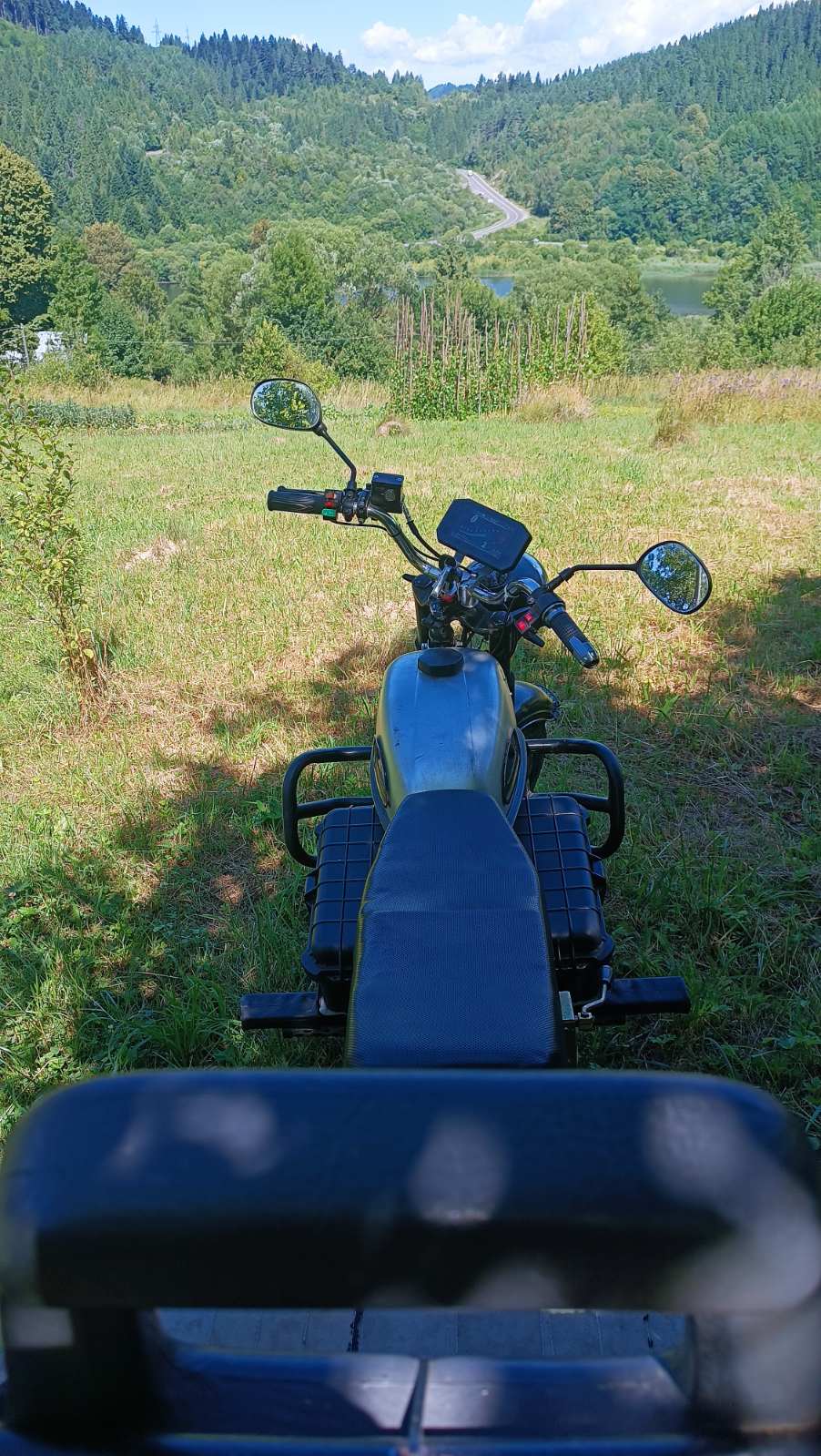

Електротрайк на базі мотоцикла Схід 2М
