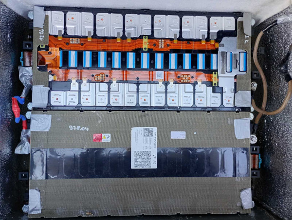

 Заголовок повідомлення: Re: ЗАЗ 1102 (yuri)
#140068Повідомлення 23 вер 2025, 01:36
Дякував (ла) 724 Подякували 312
Батарейки вкинул в багажный ящик и закрепил. Подключил и даже покатался. Надо еще подключить БМС и перестроить зарядки на 125В
изображение_viber_2025-09-26_20-49-58-982.jpg [ 246.63 КБ | Переглядів: 446 ]
