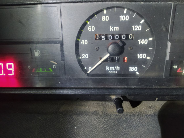

Есть юбилейные 50000км.

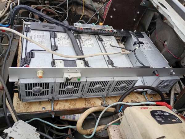

Новая зарядка, 3фазы, 125в,60-80А. Уже закреплена, но еще не готова, но уже заряжает от одной фазы.
